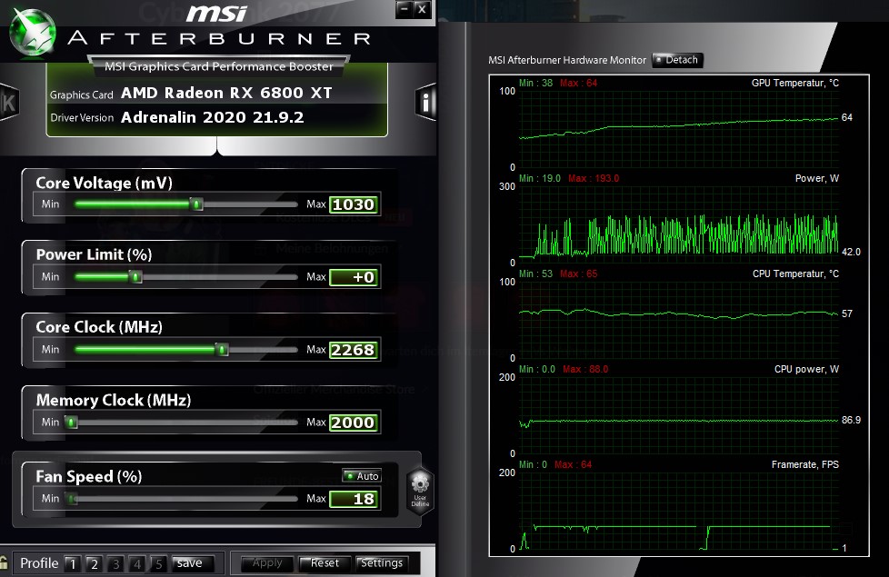

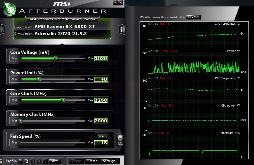

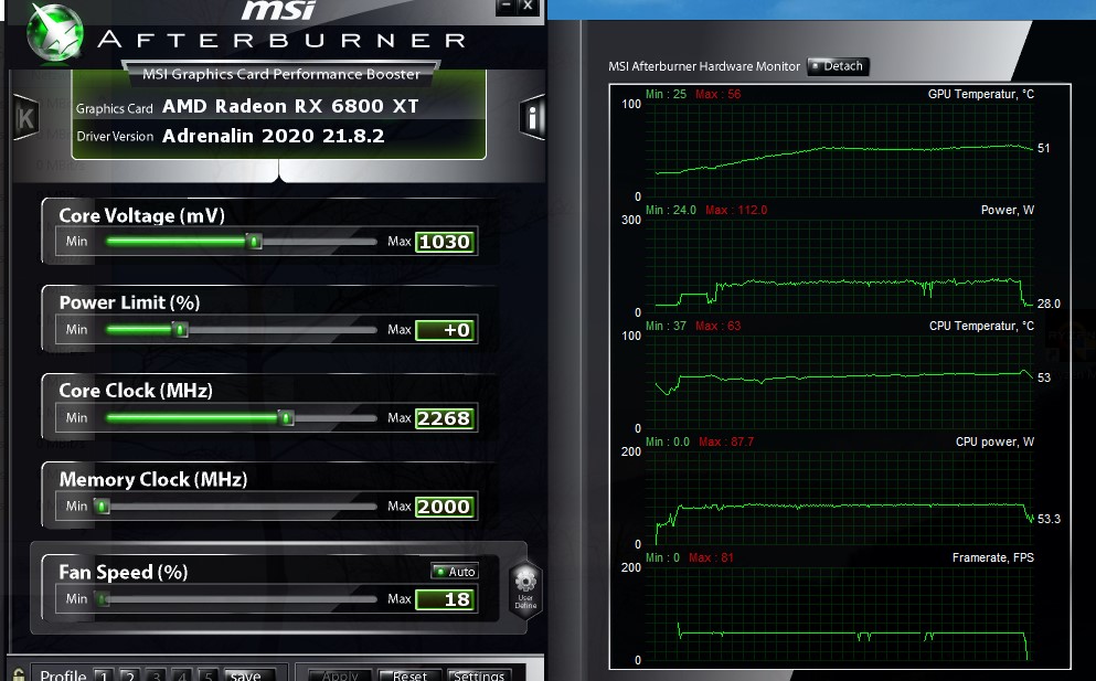

...so nochmal den Test gemacht ... beide Szenarien mit gleichen GPU und Game Einstellungen und links 8.2 und rects 9.2 einfach mal die Power / W vergleichen ... wenn das normal ist, dann danke.
Also ich weiß nicht was und wie du da testest, aber der Verbrauch ist mit 21.8.2. deutlich niedriger (112W max), da kann was überhaupt nicht vergleichbar eingestellt sein. Mit dem anderen Treiber nutzt die Karte häufig bis zu 193W. Beides ist unrealistisch niedrig für eine 6800XT, wenn da nicht irgendwas limitiert an den Einstellungen im Spiel.
