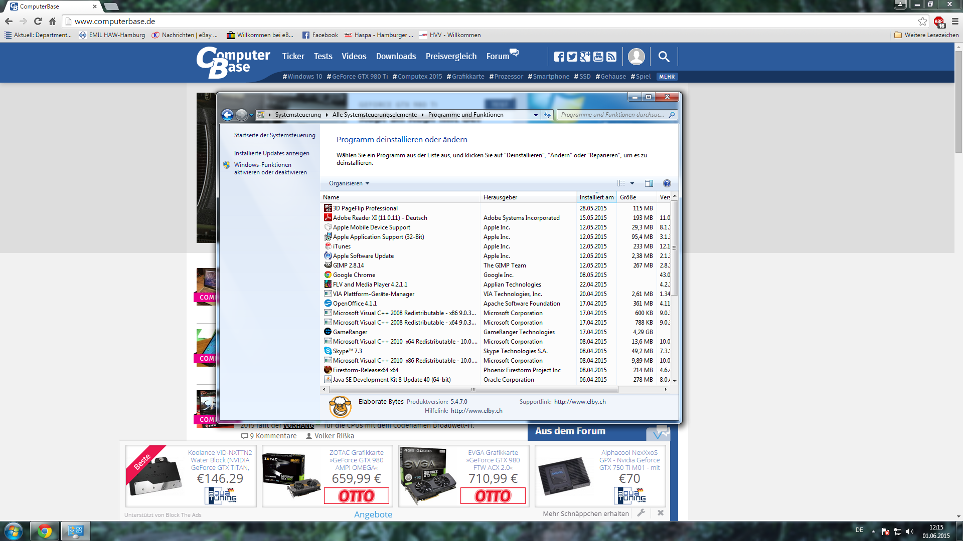

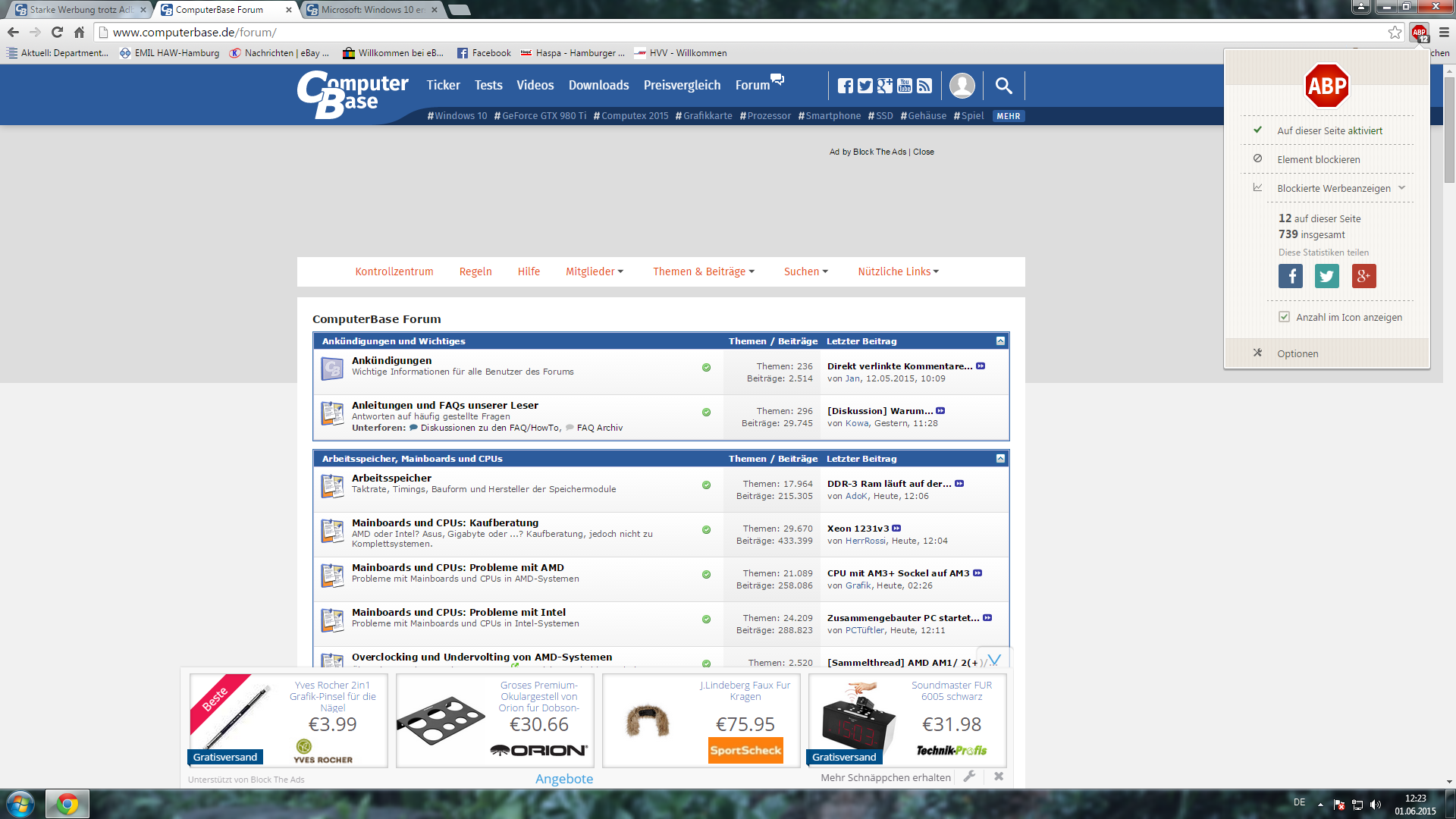

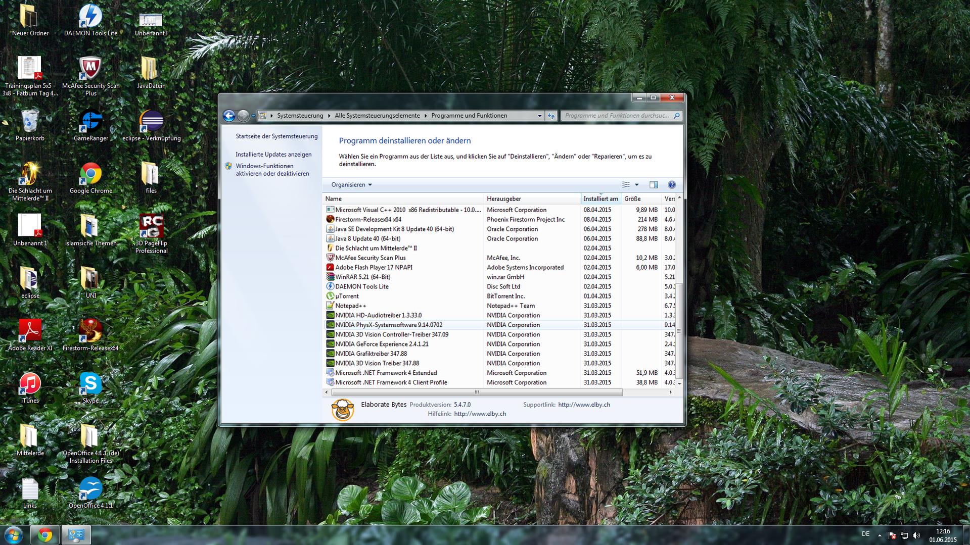

ich habe ein riesiges Problem , trotz Adblock plus habe ich extrem viel Werbung auf meinen Rechner ich habe keine Ahnung woran es liegt ich habe alles versucht. Werde auch oft zu der Seite PC Reparatur weitergeleiert etc.
Ich habe ein Bild von einer Werbung gemacht die sofort gekommen ist bei Computerbase das ist aber Gegensatz zu anderen Sachen echt nichts. Ich habe noch ein Bild gemacht , wo gezeigt wird was für Programme ich auf meinem Rechner installiert habe.
vermutlich ist einfach dein ganzes Windows schon verseucht, da kann AdBlock auch nix mehr ausrichten, wenn im Hintergrund Traffic umgeleitet wird zu angeblichen PC-Reparaturseiten

Wenn das allerdings nicht mehr ist, als das auf deinem Screenshot, empfehle ich dir, dir für Firefox das Add-on Element Hiding Helper zu besorgen und dich in dessen Bedienung einzuarbeiten. Obs den auch für Chrome gibt, weiß ich nicht. Es ergänzt die Möglichkeiten von AdBlock Plus enorm.
AdBlock Plus blockt auch nicht alle Werbung, bezahlt der Werbende geht die Werbung durch ausser du hast das bei der Installation/ in den Preferences abgelehnt!

du hast absolut Recht ich habe von CHIP zb. Dameon tools und andere Sachen gedownloadet und ich habe bei der Installation immer schnell auf weiter gedrückt ohne aufmerksam zu lesen bei meinem Firefox ist als Suchfunktion Istrasurf und das kann ich auch nicht mehr wegmachen habe alles versucht... deshalb bin ich auf Google Chrom umgestiegen.

Ganz vergessen: Dein Java-Plugin ist total veraltet und stellt damit ein enormes Sicherheitsrisiko dar. Es erleichtert Drive-by-Infektionen und sollte selbst in aktueller Version im Browser besser deaktiviert bleiben, da man es eh so gut wie nie benötigt.

Du darfst auf CB keinen Werbeblocker nutzen - ganz böse! :)
Du kannst in den Adblock Optionen einstellen, ob "nicht aufdringliche Werbung" angezeigt werden soll
Die werbung die du siehst kommt wohl nicht von Adblock....
