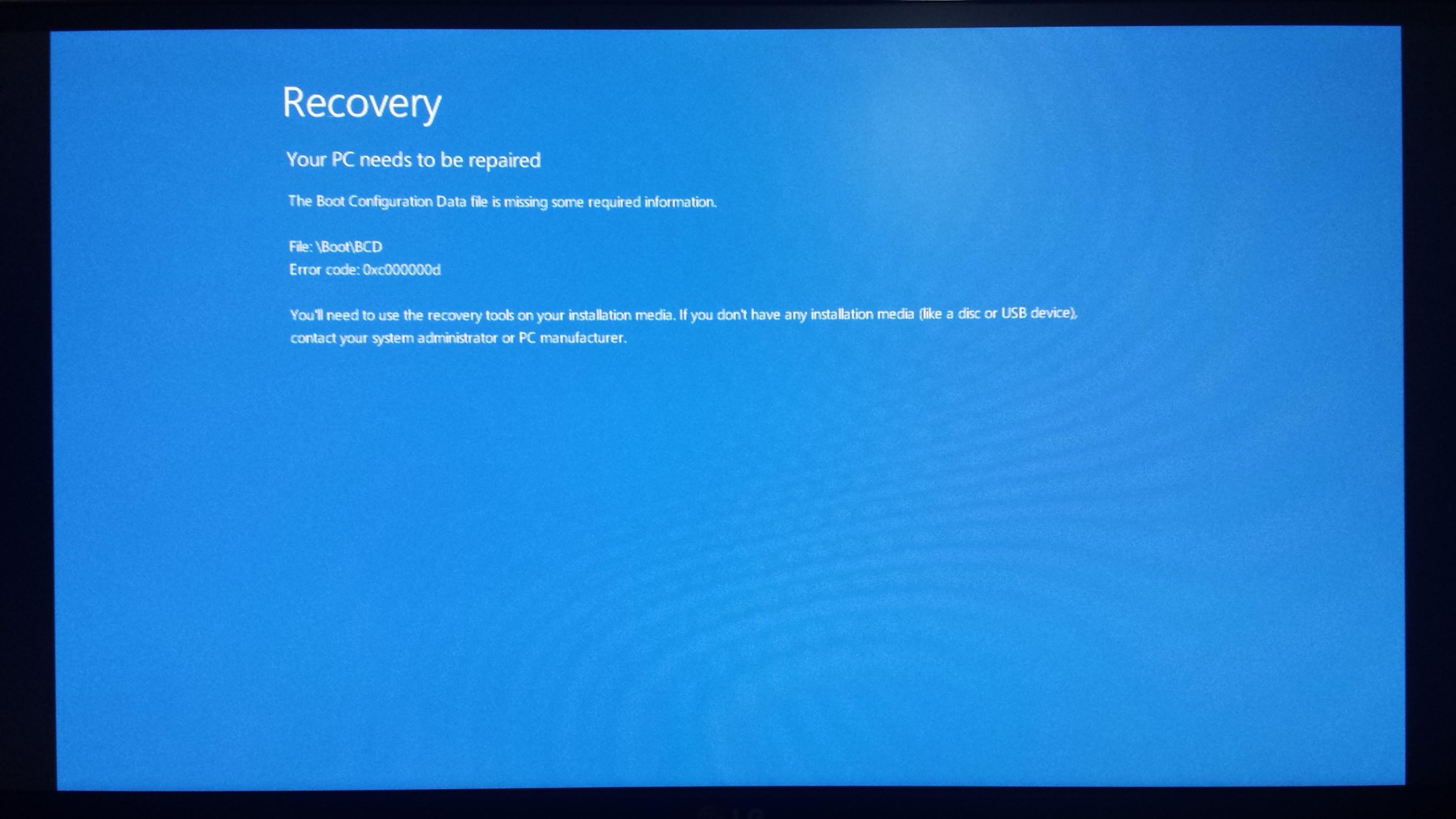

Das habe ich auch gemacht, beim booten konnte ich dann unter verschiedene Startvarianten (unter anderem auch den Abgesicherten Modus) wählen, doch meine Tastatur funktionierte nicht. Also musste ich am Rechner den EIN/AUS Knopf drücken. Wenn jetzt der PC angeht, steht da: Recovery - your PC needs to be repaired und dass ich eine DISK bzw. USB-Stick mit Windows einstecken soll...ich habe aber kein. Wie kann ich jetzt Windows wieder normal starten? es war ja nicht defekt oder so....

schon versucht natürlich...es kommt immer "Recovery - your PC needs to be repaired"

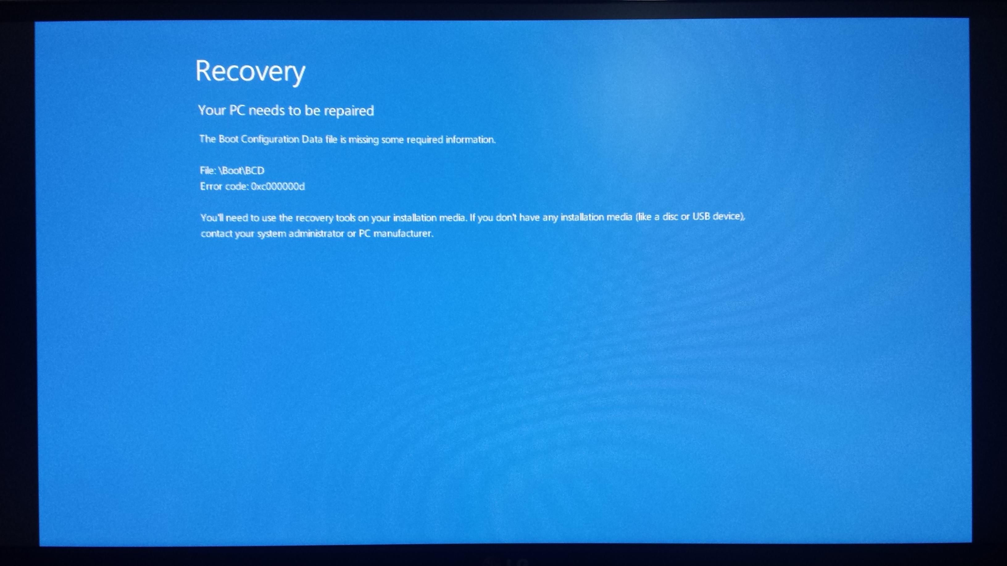

Der Screenshot war gut und wichtig; denn jetzt sehe ich, wa du meinst. Das da oben (^) ist kein Bootmenü, sondern ein echter Fehler. - Der BCD-Store ist defekt.
Besoge dir irgendwo eine Windows 8/8.1 DVD und und boote davon. Starte dann die automatische Reparatur oder benutze die Eingabeaufforderung:
- bootrec /fixboot
- bootrec /fixmbr
- bootrec /rebuildbcd
Aber eigentlichsollte die automatische Reparatur das auch so schaffen. Manchmal sind zwei Anläufe nötig; damit alles wieder funktioniert.

ja genau ein Fehler der aber dadurch entstanden ist, weil ich ins Bootmenü wollte bzw. war. Doch dann ging die Tastatur nicht und ich war gezwungen EIN/AUS Knopf zu drücken. Jetzt beim start kommt immer (siehe Bild)
Ohne Windows DVD oder einen USB Stick mit Windows wird sich da wohl nichts machen lassen - denn zumindest eine manuelle Reparatur der Bootmanagerkonfiguration wäre da nötig.

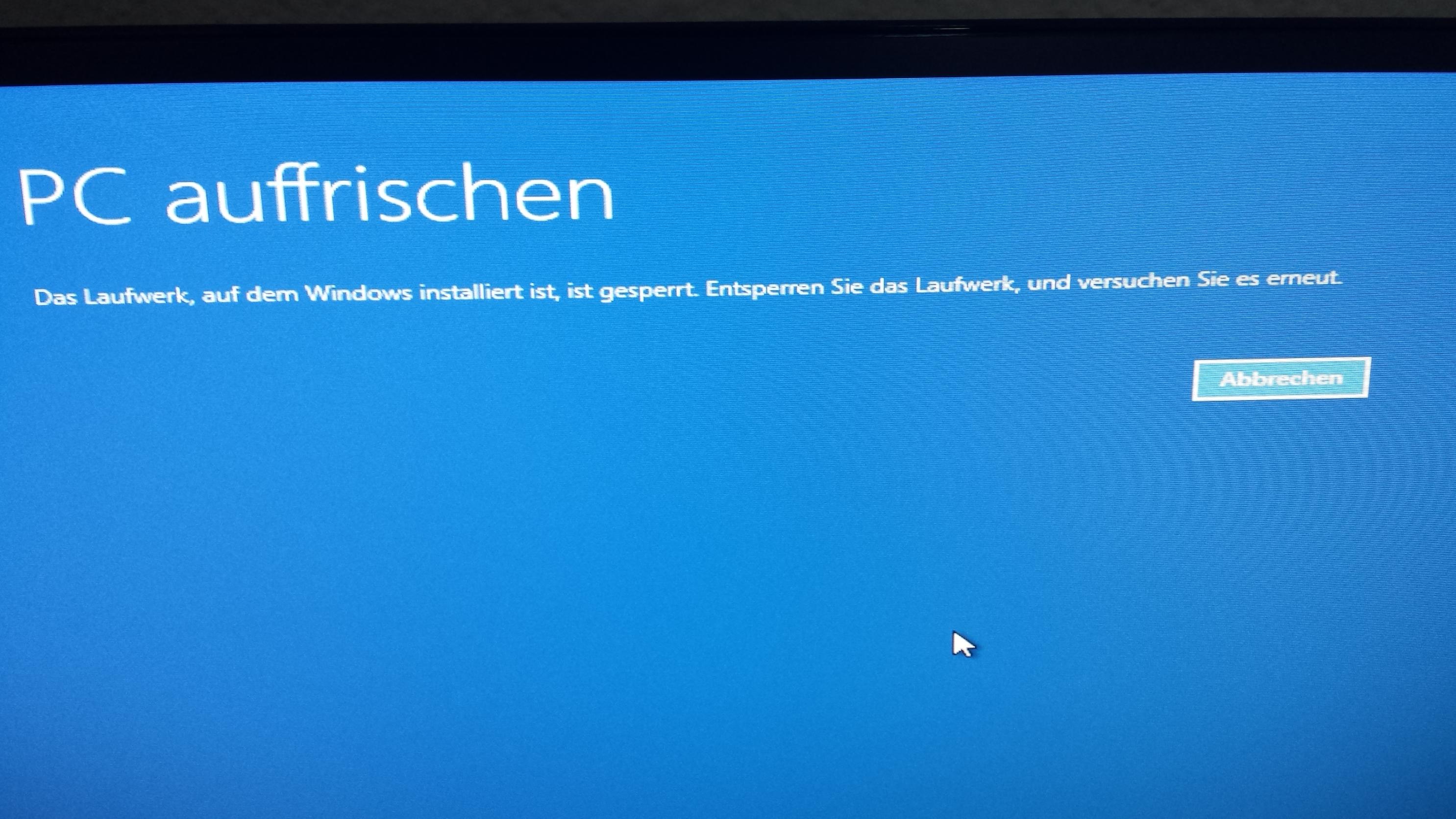

mittlerweile hatte ich die festplatte ausgebaut und im 2ten pc eingebaut. habe dort von USB windows 8 gestartet und versucht zu reparieren. Dann aber folgte die fehlermeldung: "die festplatte ist gesperrt, bitte entsperren sie die festplatte"
jetzt weiß ich wieder nicht weiter :(
UPDATE:
so jetzt habe ich es geschafft, dass der 1te also der defekte von USB startet. wenn ich auf PC auffrischen gehe kommt aber auch hier die fehlermedlung "Festplatte gesperrt"

Wenn selbst dann noch die Windows Installation nicht funktioniert, (Laufwerk ist gesperrt)
Muss man wohl selbst die Platte wieder in GPT für Uefi einrichten.
Oder die Bios Einstellungen für Uefi abstellen und im alten MBR Modus installieren,.

hier ist das nicht sogar eine deiner Fehlermeldungen?
http://www.borncity.com/blog/2013/11/08/windows-88-1-setup-hard-disk-locked-fehler-beheben/

geschafft! habe erstmal über cmd diese befehle hier eingegeben:
- bootrec /fixboot
- bootrec /fixmbr
beim rebuildbcd hat er aber wieder gemeckert. dann pc wieder aus, festplatte auf einem anderen Sata kabel, dann nicht von usb sondern von cd gestartet und die befehle wiederholt. jetzt waren alle 3 erfolgreich.
windows neu gestartet und wieder die fehlermeldung vom anfang -> wieder an/aus, dann auf windows auffrischen -> jetzt hat er gemeckert von wegen falsche version. wieder an/aus von cd gestartet und auf einmal ging er an!? also ich habe jetzt keine ahnung was es war und wie ich es wieder zum laufen gebracht habe :) hauptsache geht jetzt.
