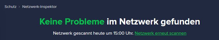

Mein Avast Antivirus hat eben auch gemeckert das er ein neues Netzwerk gefunden hat und es scannen möchte. Jedoch konnte da auch kein Fehler gefunden werden:
Hat AVAST auch eine Firewall und eine Blacklisting-Funktion für IPs/Webseiten?

Ich habe keine Apps in Avast gelistet:
Die Firewall von Avast ist nicht aktiv, da mir häufig gesagt wurde das die Windows Firewall komplett ausreichend ist.
