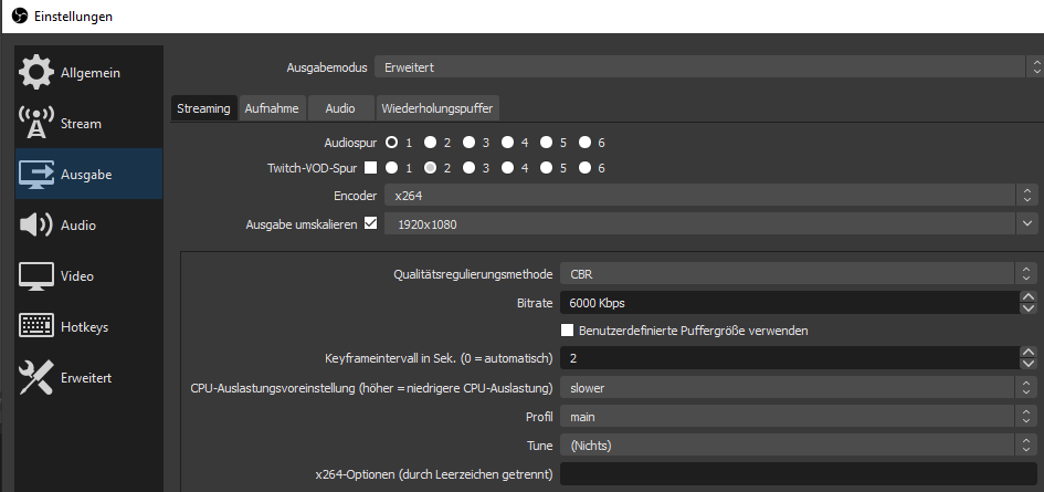

OBS mit folgenden Settings:

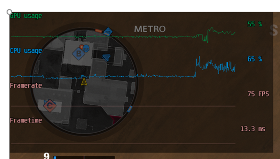

Mein Problem:
Mir ist bewusst, dass die Einstellung "slower" schon relativ hoch ist. Jedoch habe ich hier auf die Werte/Auslastung meines Rechner geschaut und die CPU ist kaum mehr ausgelastet als max 75%. Ich schwanke so zwischen 40% - 75%. Daher würde ich ausschließen, dass meine CPU der Flaschenhals ist. Jedoch hakt und stockt mein Stream extrem. Dies kann ich lösen, indem ich den Wert auf "medium" stelle, dann sieht aber meiner Meinung nach das Video einfach nicht Zeitgemäß aus. Habe ich irgendwo eine Stellschraube vergessen?

@xxMuahdibxx Danke für den schlauen Hinweis zu google. Google kann ich schon selber bedienen, aber daher verstehe ich ja das ruckeln nicht. Ich habe versucht das so einzustellen, wie ich es "gefunden habe".
1080p, 60fps – 6000 kbit/s
Genau das sind die Settings, die ich eingestellt habe. Ich habe zwar 1440p, aber das ist doch nicht relevant da ich dies auf 1080p skaliere und das Bild geht erst dann ab ins Netz!? Zudem habe ich gelesen (auch bei google!!), das Twitch die Bitrate auf 6000 limitiert. Was bringt dann die Erhöhung auf Bitrate 9000+?

Als non Partner gehen bei Twitch nicht wirklich mehr als 6000kbit, und die Skallierung im Reiter Video überschreibt die im Reiter Ausgabe. Daher mal 1080p im Reiter Video (Skalierte) Ausgabeauflösung einstellen, sollte dann passen.
Skalieren benöigt auch Leistung. Bei den Qualitätseibstellungen sogar wahrscheinlich ziemlich viel.
Wenn du FHD streamen willst empfiehlt es sich die Auflösung auch auf FHD zu stellen. Beim skalieren kommt eine schlechtere Qualität raus als wenn du's direkt in FHD streamst.
@Tenferenzu Danke für den Hinweis. Unabhängig davon... wenn meine CPU nur zu 75% ausgelastet ist, dürfe es ja trotzdem nicht ruckeln. Ggf. hat dies dann doch etwas mit der Bitrate zu tun... aber mehr als 6000 erlaubt wohl Twitch nicht. Ich teste nochmal das Streamen mit der Grafikkarte.
Eigentlich war später mein Ziel, denn 3900X in den Streaming PC einzubauen und für den Gaming-PC einen 5800X zu kaufen. Daher versuche ich, mein Vorhaben mit der CPU zu realisieren.
@JonnyJonson, ah ok. Das mit dem überschreiben wusste ich nicht. Ich stelle dies mal um!

Ich habe nun folgendes ausprobiert:
# Meinen WQHD Monitor habe ich auf FullHD gestellt. Danach siehst CoD echt scheiße aus und habe dann die Auflösungsskalierung zumindest auf 150% ingame gestellt.
# OBS habe ich auf 1920x1080 gestellt. Hier sollte nichts mehr Skaliert werden!
# Bitrate weiterhin auf 6000
Ergebnisse:
# "slower" = Bild stockt immer noch!
# "slow" = würde funktionieren!
# "medium" = würde funktionieren!
Ich kann mich halt noch nicht so richtig damit anfreunden, dass die Qualität so "bescheiden" ist.
