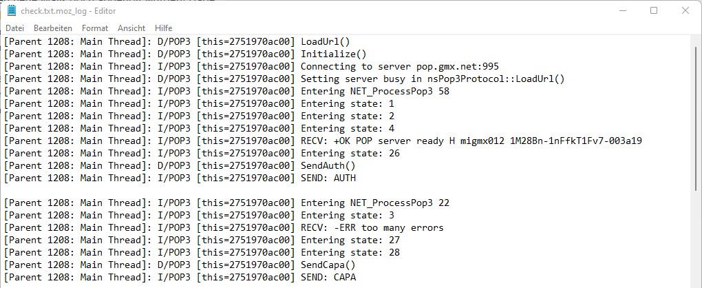

Lest doch den Bugreport. Seit Montag gelten auf GMX-Servern strengere Regeln. Und daran scheitert Thunderbird gerade.
....dass TB eine POP-Verbindung versucht und "AUTH" ohne Parameter als ersten Befehl ausgibt, was syntaktisch falsch ist.
Mein Test mit "eM Client" bestätigt das eigentlich auch, der funktioniert ohne Probleme auf GMX.
