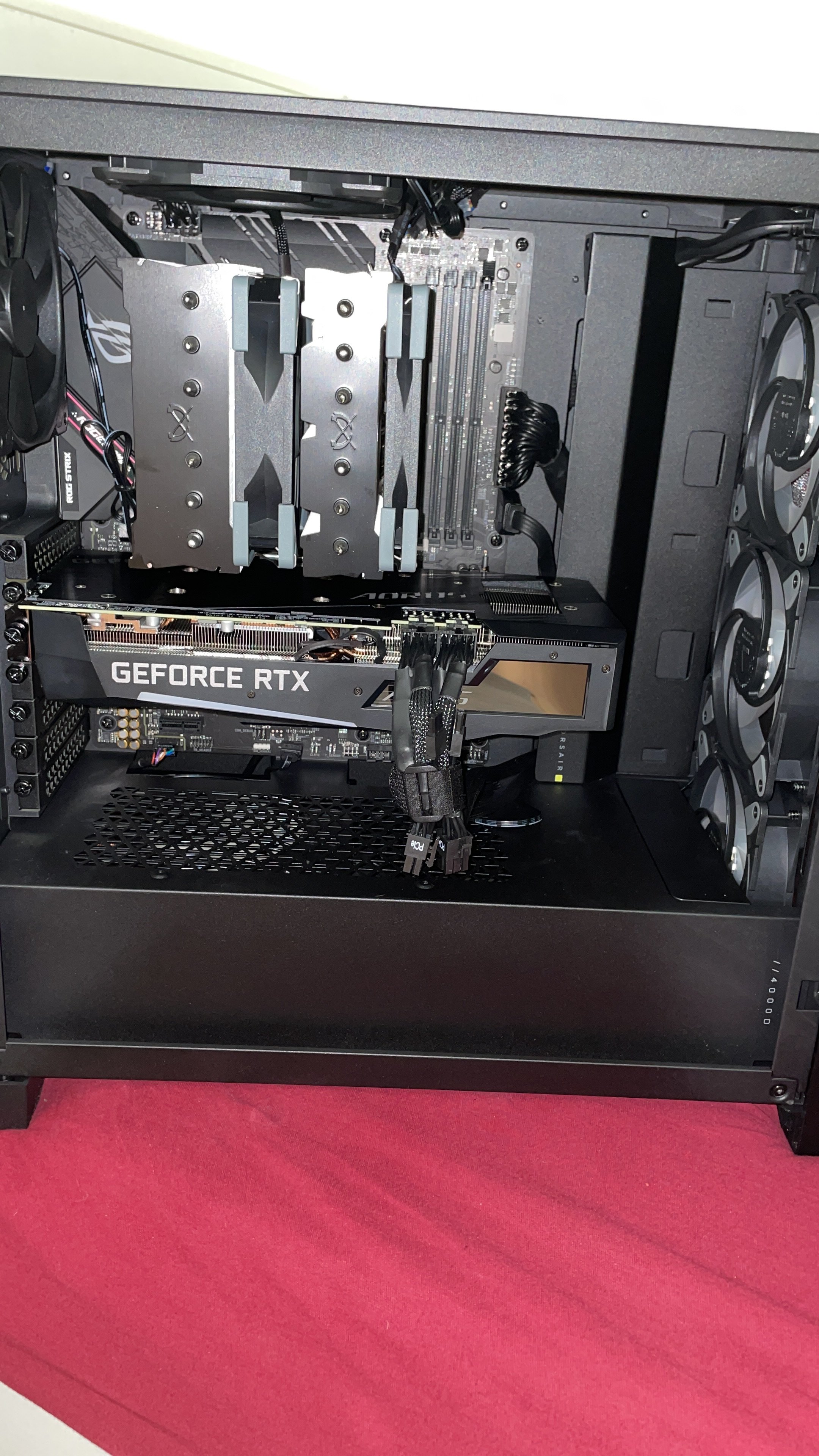

estreamout schrieb:
Ich weiß, das ist ein Y-Kabel. Ist trotzdem scheiße, wenn die gesamte Leistung der Karte durch ein Kabel muss. Insbesondere wenn man ein Multirail-Netzteil betreibt und dann mit dem Kabel nur eine Rail belegt. Deshalb eigentlich für jede Buchse an der Karte ein Kabel. Und die Netzteilhersteller legen meist in den Unterlagen eine Anleitung bei in der gezeigt wird, wie alles (insbesondere Grafikkarten) zu verdrahten ist.

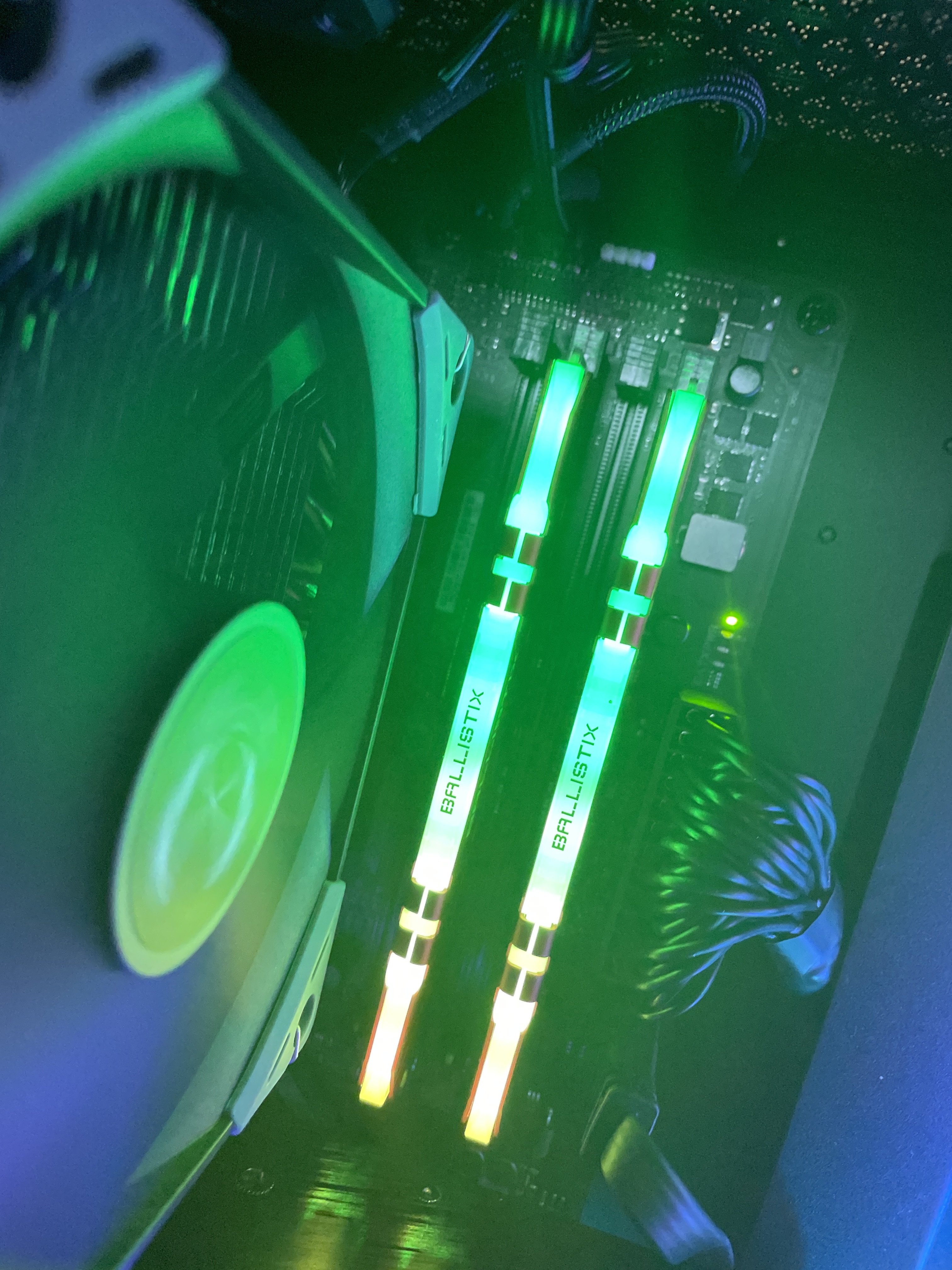

Hey zusammen,
Die RAM ist heute angekommen.
Hab sie eingebaut und den Rechner angeschlossen.
Leider krieg ich den Rechner nicht mit dem Display verbunden. Kriege eine no Signal Meldung.
Erstmal dachte ich das es ab der gpu liegt , weil diese noch nicht installiert ist.
Hab die gpu ausgebaut und versucht über die mainboard Ports zu starten. Sowohl DP und HDMI funktionieren nicht.
Habe die bios Batterie für 30 Sekunden entfernt und immernoch nichts
habe eine anderen Bildschirm getestet und e bringt genau so wenig :/
Hat jemand noch Ideen?
In welche Slots?

Also sag uns erst mal wie der RAM verbaut ist.

Habe mal mit einer RAM gebootet und es hat geklappt … dann hab ich mit der anderen RAM gebootet und es hat auch geklappt.. dann hab ich mit beiden gebootet und es hat auch geklappt xd sehr komische :) aber funktioniert jetzt aufjedenfall 😂
