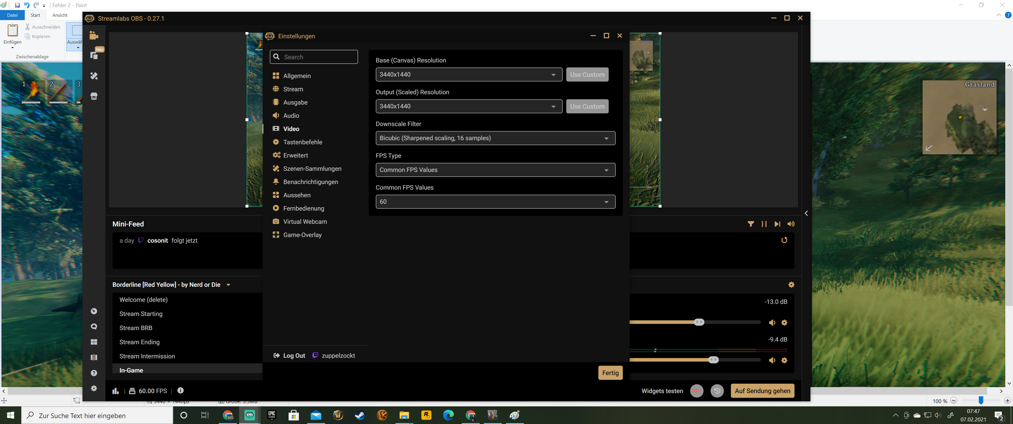

Hallo liebe Community,
in diversen Spielen, die ich über Streamlabs OBS aufnehmen oder streamen möchte, gibt es Probleme mit den Grüntönen und ich verstehe nicht warum!? Im beigefügten Bild seht ihr im Hintergrund das Spiel laufen und könnt erkennen, wie das Gras ingame eigentlich aussieht. In Streamlabs dagegen wirkt es matt und eher gräulich, manchmal ist es auch komplett schwarz. Wenn ich die Einstellungen der einzigen Quelle "Game Capture" öffne, welche ihr am rechten Rand seht, dann wird mir dort in der Vorschau der normale ingame-Grünton angezeigt. Es sind keine Filter aktiv. Es gibt keine anderen Quellen und ich führe Streamlabs OBS als Administrator aus. In der Aufnahme werden mir die Grüntöne jedoch falsch angezeigt. Kann mir einer sagen, woran das liegt? Für jeden Hinweis bin ich dankbar!

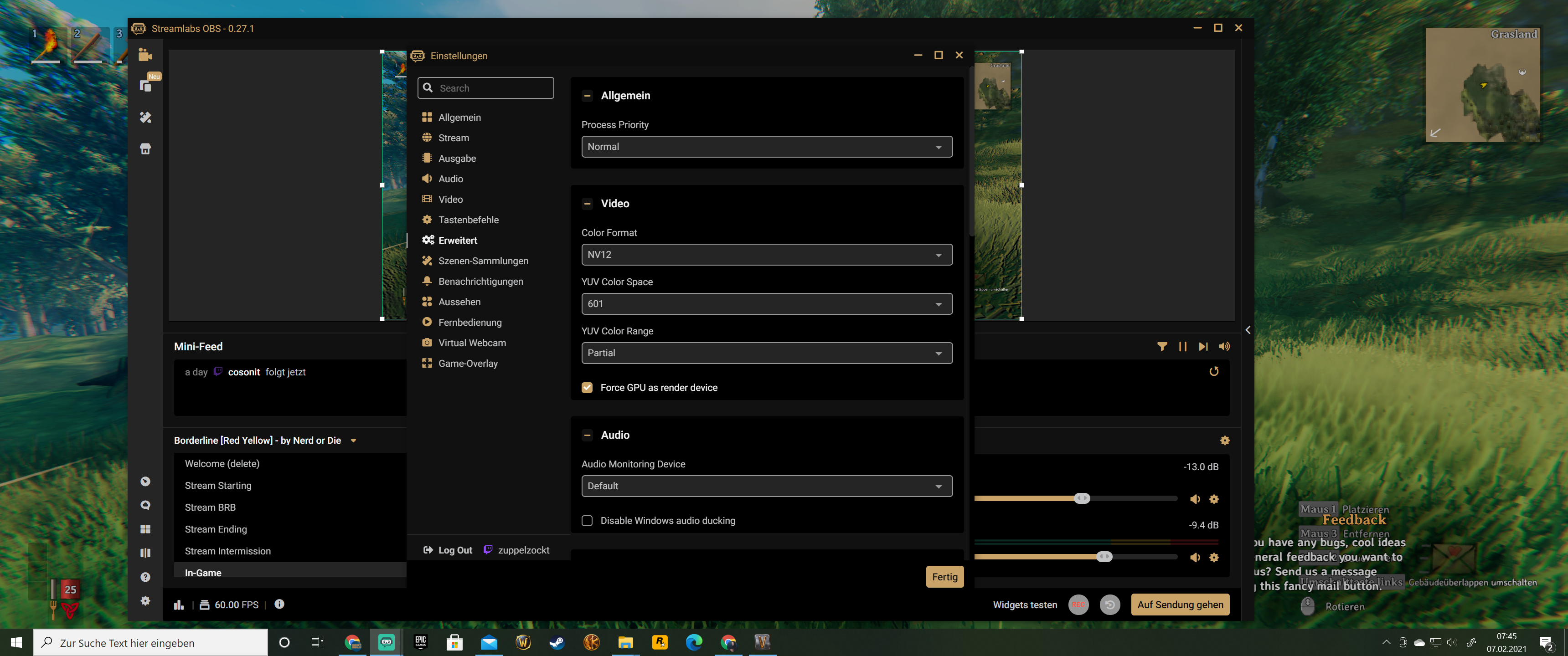

Meinst Du in Streamlabs oder wo genau? :)
Vielleicht hilft euch das weiter ...

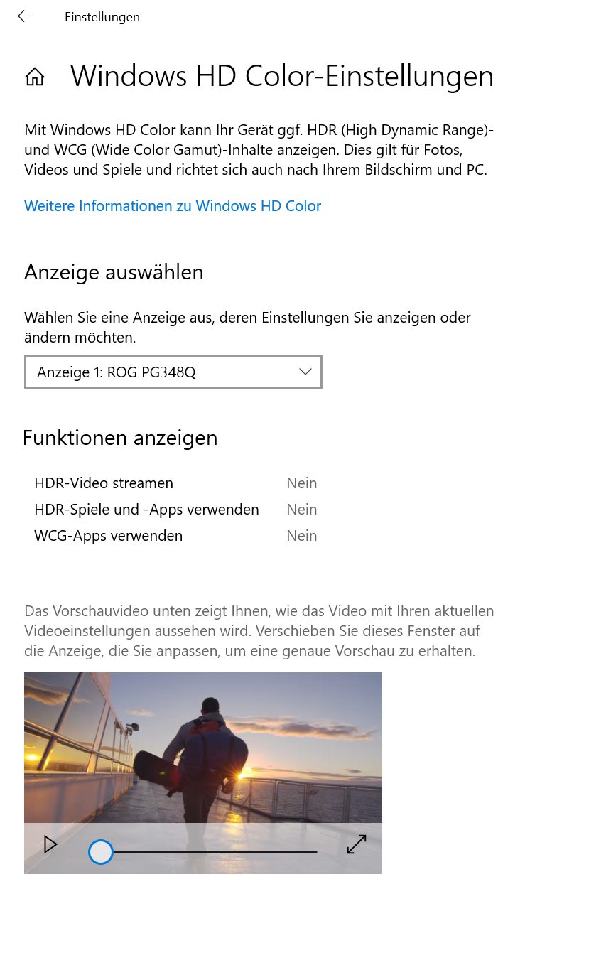

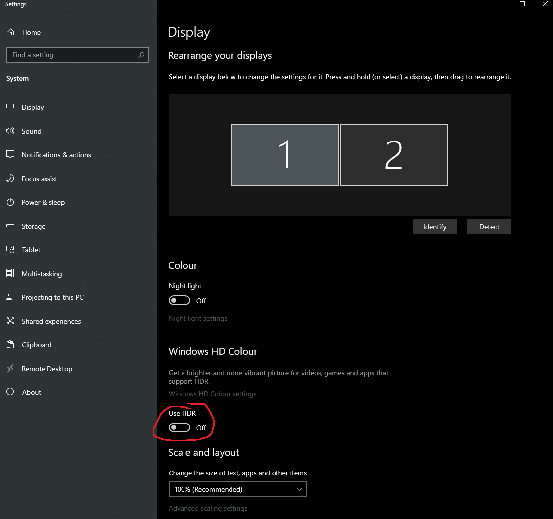

Bei mir sind die Optionen ausgeschaltet ... lassen sich aber auch nicht aktivieren.
Könnte die Aktivierung das Problem mit den Grüntönen beheben? Dann muss ich mal schauen, wie das aktiviert bekomme.

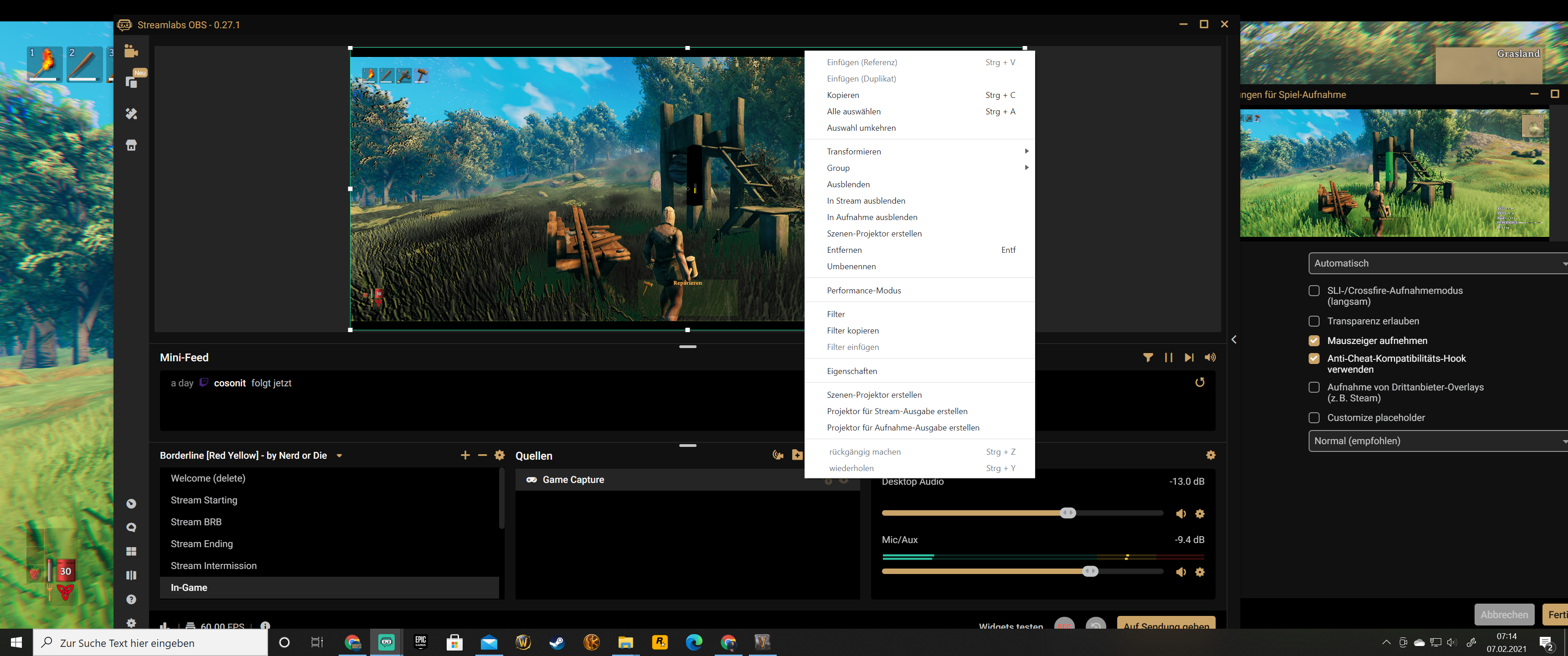

Völlig egal ob DP oder HDMI.
Für HDR Darstellung müssen beide Seiten HDR fähig sein, Grafikkarte und der Bildschirm. Wenn eins HDR nicht unterstützt dann geht's nicht.
Davon abgesehen bin ich nicht davon überzeugt das es an fehlgeleitetem HDR liegen soll.
HDR bedeutet das der Dynamikumfang erhöht ist. Wenn das ausgangsmaterial(das Spiel) kein HDR ausgibt, wieso sollte dann das Programm zum Aufzeichnen dann entsprechend viele Bildinformationen verarbeiten wollen?
