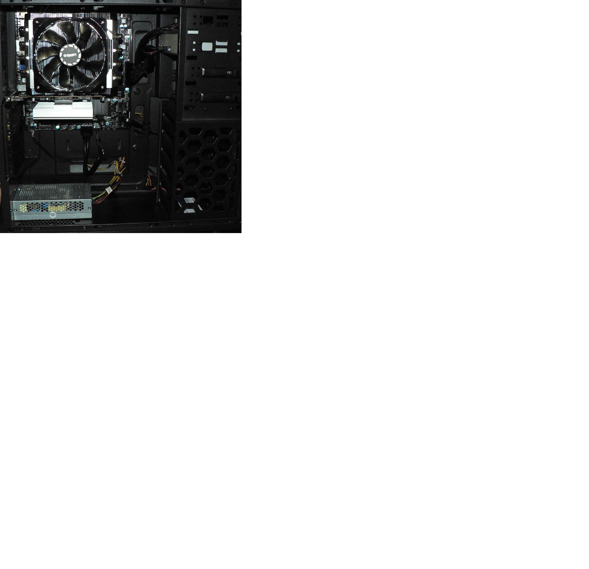

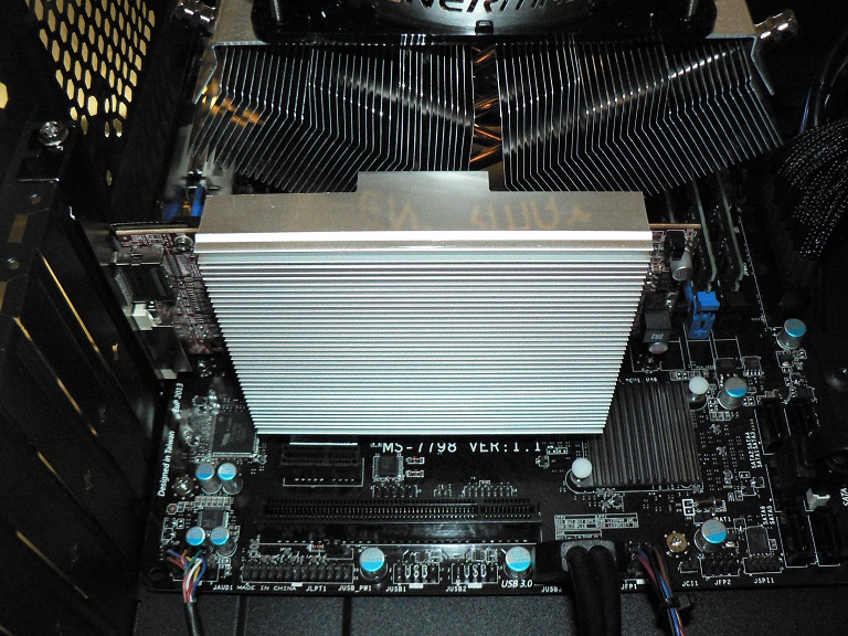

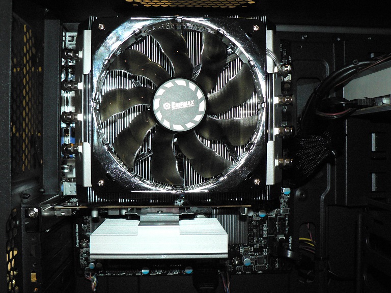

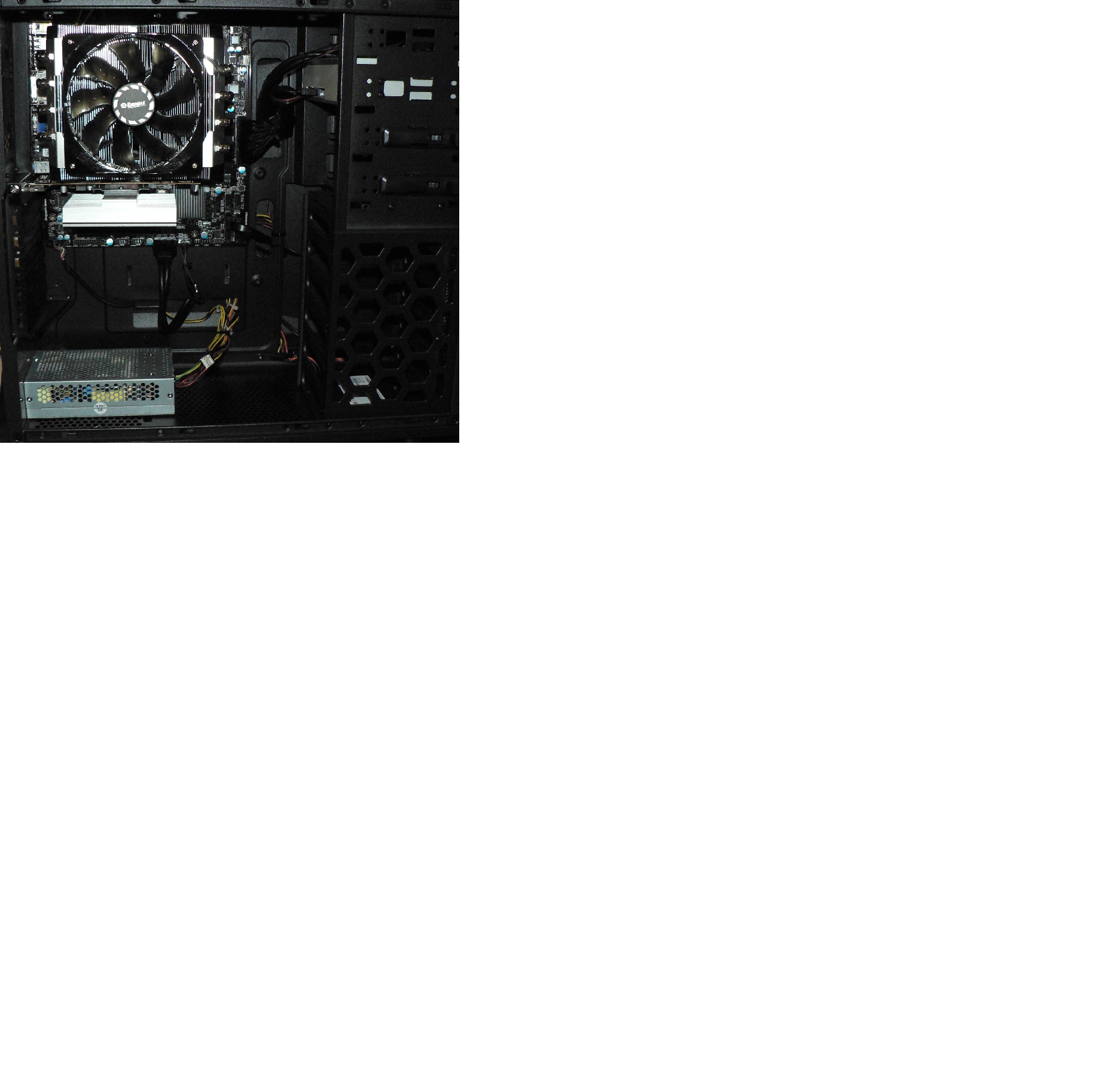

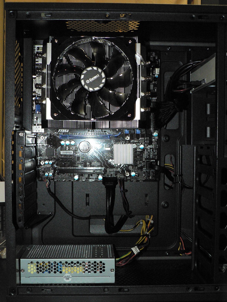

Hallo Zusammen,
Habe gerade für einen Kunden einen Rechner für Virtualisierungsaufgaben assembliert.
Wegen Dem Preis-Unterschied wollte er leider keinen C216er Chipsatz und ECC-RAM (erwähne ich nur, um Diskussionen zu vermeiden ;) ).
Nun aber zum interessanten Teil.

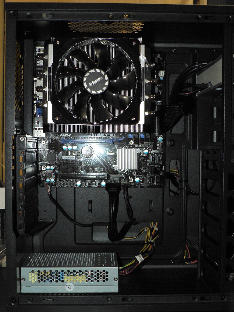

Konfiguration:
- MSI B75MA-P45 Bios v 1.6
- Xeon E3-1245V2

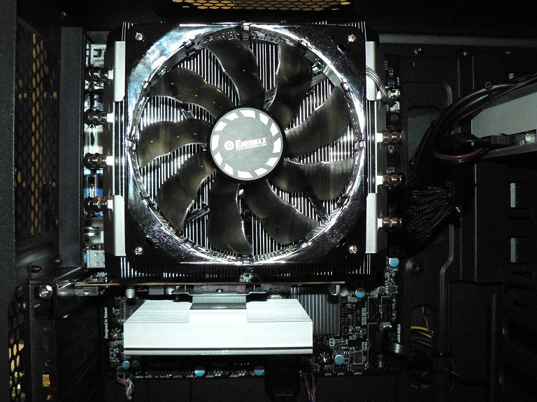

- Scythe Grand Kama Cross mit Enermax T.B.Silence 120mm@5V (420U/min)
- 32GB (4x 8GB) DDR3-1600 RAM Crucial
- 512 GB Crucial M4 SSD
- DVD-Brenner

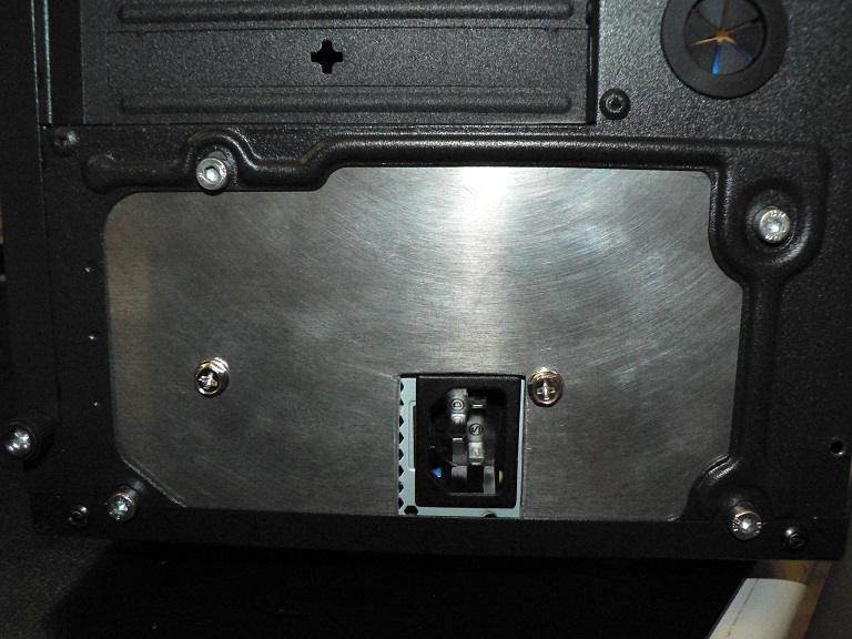

- FSP-150TNF, Flex-ATX-Netzteil passiv, 150W, 80+, aktive PFC
Nicht benötigte Schnittstellen (seriell/parallel) ausgeschaltet.
C6 aktiv.
EuP aktiv.
GBit LAN aktiv und angeschlossen
OFF: 0,3W
Standby: 1,8W
Idle: 23,2W
Vollast (prime max. Heat) 102W
Vollast Furmark (1024x768 Burn-In, AA OFF): 61W
Vollast prime + Furmark: 107W
Cinebench CPU: maximal 80W 7,27Punkte
Cinebench OpenGL: maximal 61W 22,65Bps

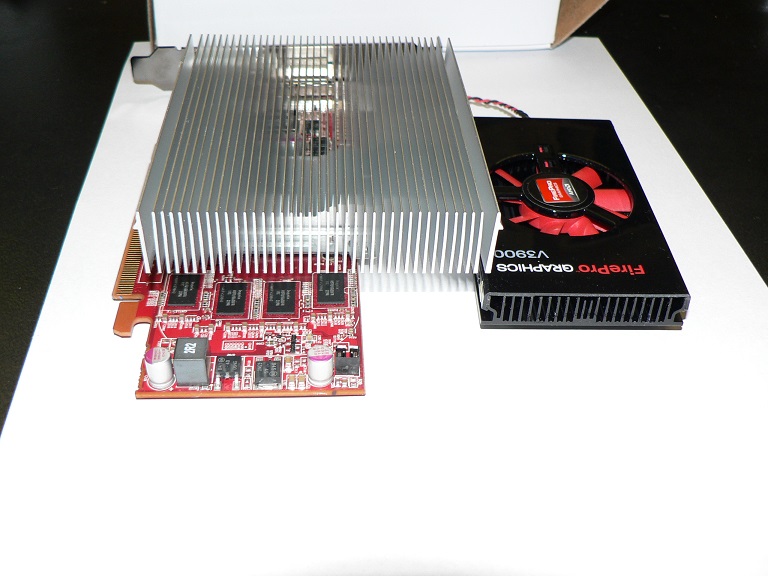

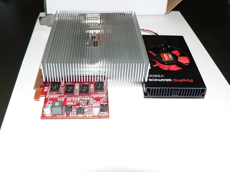

Und dann habe ich gerade eine FirePro V3900 auf passiv umgebaut. Damit sehen die Werte wie folgt aus:
OFF: 0,3W
Standby: 1,8W
Idle: 31,5W
Vollast (prime max. Heat) 111W
Vollast Furmark (1024x768 Burn-In, AA OFF): 79W
Vollast prime + Furmark: 142W
Cinebench CPU: maximal 91W 7,27Punkte
Cinebench OpenGL: maximal 85W 39,75Bps
Und hier noch ein paar Bilder fürs Auge:
Dass das System einfach lautlos ist versteht sich glaub ich von selber :)
PS: Alle Werte sind um 0,6W niedriger, wenn man USB-Tastatur + Maus direkt anschließt, statt den KVM-Switch noch mitzuversorgen ;)

Das 150W-Netzteil aus dem Eingangsthread erscheint mir zu klein. Wenn ich allein die Verlustleistung der CPU + Graka nehme, bin ich drüber.
Das genannte 400W-Netzteil aus dem anderen Beitrag scheint mir deutlich realistischer, da das genannte 150W-Netzteil permanent am oberen Ende betrieben wird und für mich die Sollbruchstelle darstellt in diesem System.
Die Grafikkarte bleibt dort draußen. Das war einfach ein Test, um zu zeigen, wie eine V3900 sich auswirkt. Außerdem sind Furmark und prime komplett realitätsfremd. Einige Systeme großer OEMs sind dafür nicht ausgelegt.
Und mit integrierter Grafik ist das 150 Watt Netzteil optimal, da das Netzteil eher im optimalen Bereich zwischen 20 und 80% arbeitet, als ein 400W NT ;)

Dieser Rechner ist noch sehr einfach, weil er keine HDD hat. Mehrere 3,5" HDDs mit 7200U/mni stellen die eigentliche Herausforderung beim Silent-Rechner da. Und richtig potente Grafikkarte muss man auch immer umbauen. Selbst die Modelle, die bei den meisten Leuten als absolut Silent-tauglich angepriesen werden sind mir zu laut. Eigentlich ist die Karte entweder bereits passiv gekühlt oder sie wird umgebaut.
