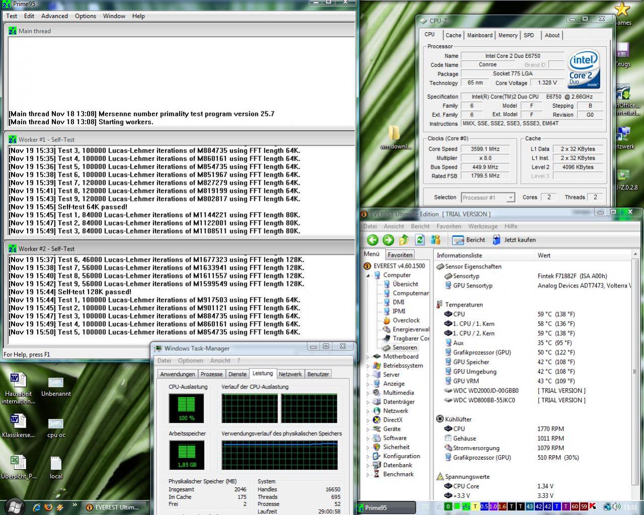

und zwar habe ich jetzt meinen E6750 auf 3,6 GHz Primestable siehe screen. Das ging aber nur durch die Anhebung des Rams von 2,0 auf 2,1 Volt. Bin soweit mit dem Oc Ergebnis ganz zufrieden, aber ich glaube dass da noch mehr geht, auch wenn der Ram nicht die 1000Mhz mitmachen sollte aber 975 (3,8GHz CPU Tackt) sollten bei 2,2 Volt schon machbar sein.
