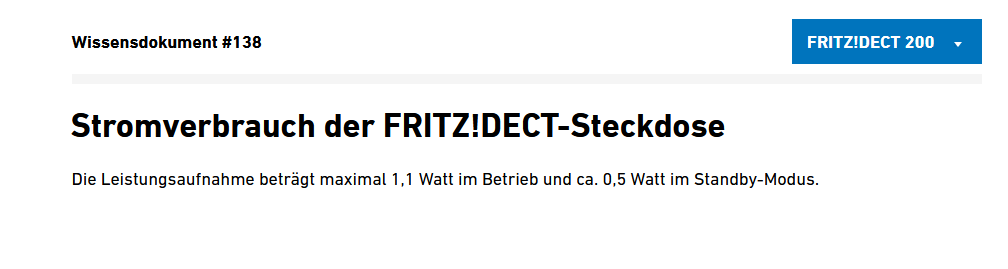

Bedenke auch...
link
1 Watt Dauerlast = 8,76 kWh pro a.
Mach Dir vorher Gedanken was genau Du messen willst und weshalb sowie welche Schritte Du davon ableiten wirst. Wenn man nicht aufpasst fressen die smarten Geräte schnell mehr als sie einsparen.

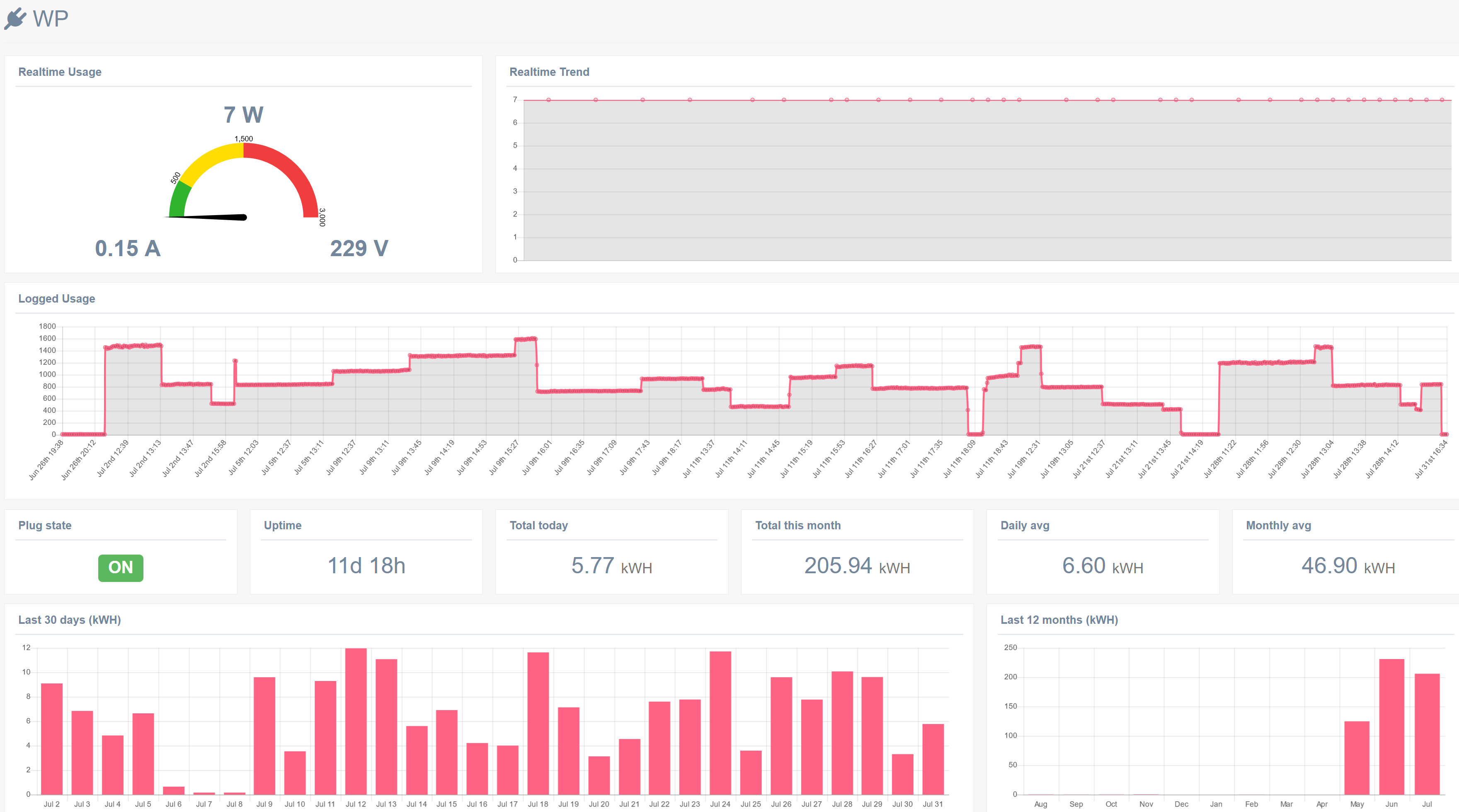

Hatte damals so ein sagen wir mal kleines Tool gefunden, was die Daten aus den "alten" TP-Link HS110 WLAN Steckdosen schön im Browser angezeigt inkl. einer Verbrauchshystorie der letzten Monate. Wie weit man die Daten weiter verarbeiten kann, muss man wohl selbst ausprobieren, wenn man mit Java vertraut ist. Ob das auch mit den neueren TP-Link Teilen funktioniert, ist ne andere Frage. Sieht im PC Browser bei mir zumindest so aus:
Hey wie heißt das Tool? Würde das gerne testen habe 4 Steckdosen davon im Einsatz…. Der 30 Tage Durchschnitt in der App ist zwar nett aber mehr history wäre cool. Wo speichert er die Daten ab?
Nennt sich tplink-monitor-win und läuft im Browser. Läuft im Hintergrund und wird im Browser mit localhost:3000
aufgerufen.
danke! werde ich mal testen.. eventuell kann ich das auch auf meinem qnap laufen lassen
