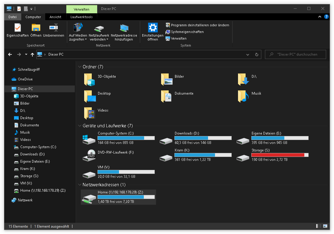

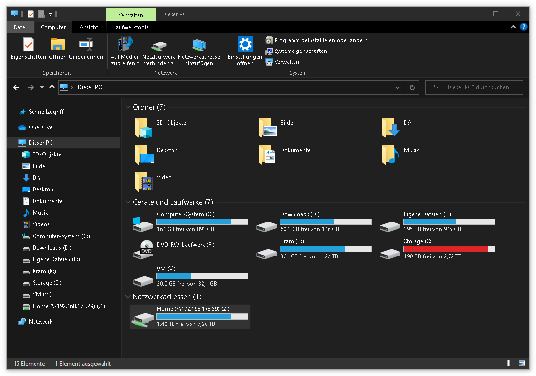

Meine (ältere NAS) hatte eine Software wo man mit 2, 3 Klicks direkt einen normalen LW Buchstaben einrichtet und dann ist die normale Ordnerstruktur verfügbar wie bei einer HDD/SSD. Ich arbeite nicht mit Apps oder Smart TV o.Ä.
Ist für mich nur eine Dateiablage. Laufwerk Z
Reaktionen: serv0
Hattest du ein Synology,? Habe gelesen, dort geht es. Geht das bei allen NAS? Konntest du da auch einfach Dateien starten oder nur rüberkopieren?
Nee, das ist eine von Asus. Wie gesagt, es ist wie ein normales Laufwerk. Starten, kopieren....völlig wurscht. Sollte aber auch mit Synology gehen.
Reaktionen: serv0

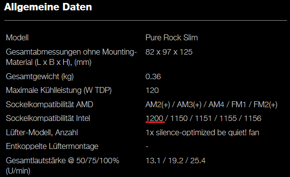

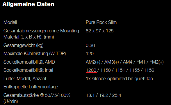

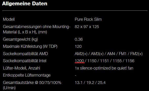

ein be quiet Pure Rocl Slim, weiss zwar nicht ob das bei LGA 1200 passen würde...
lochabstand und kühlermontage ist bei 1200 identisch zu 115x. abgesehen davon gibt es möglichkeiten das herauszufinden:
Deathangel008 schrieb:
@serv0:
ROG STRIX Z490-E Warum? Weils (noch) billig wäre ;) Muss natürlich auf keinen Fall dieses sein, wäre einfach gerade da. Biete bis etwa 150 mit... Morgen ist schon Ende und ist noch unter 100. Hat ja auch sonst alles was ich brauche, 6Sata Plätze usw. Und unterstützt aktuelle CPUs. denke einfach, wenn es schon ein neues Board würde, würde es wohl Sinn machen, wenn es aktuelle Prozessoren unterstützen würde.
