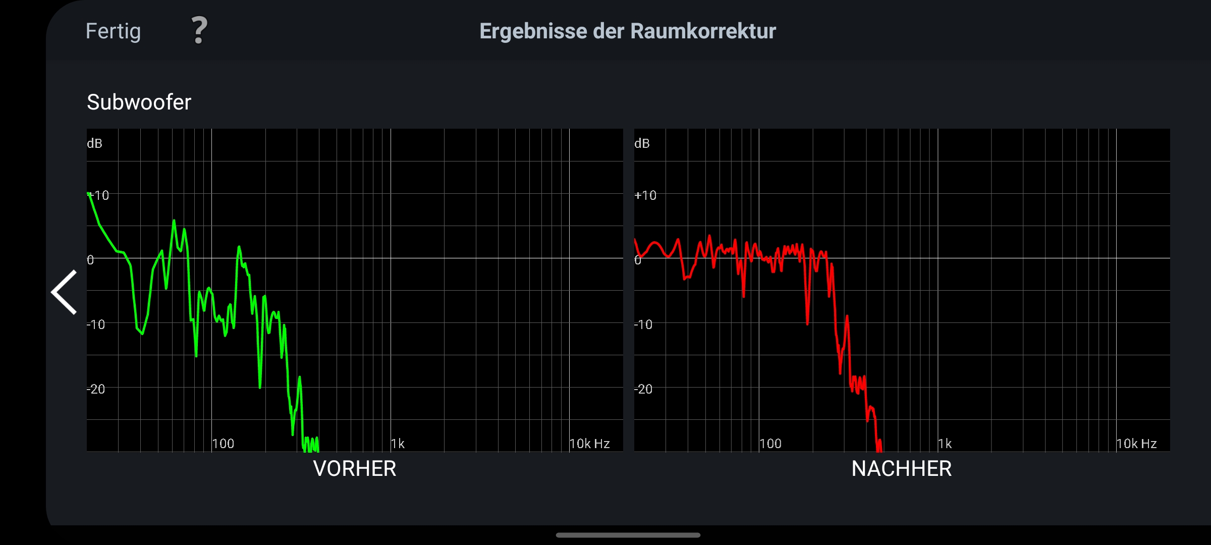

Bietet nicht Elac aus der Debüt-Serie was, kleines kompaktes incl. Raumkorrektur an?

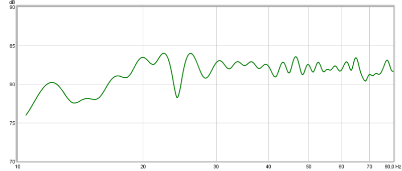

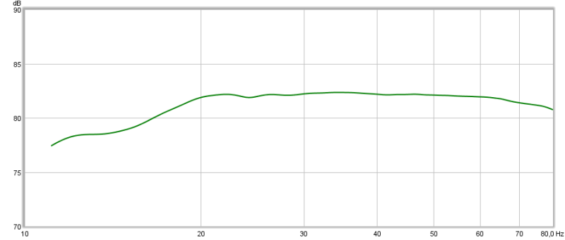

ich habe hier in einem 34qm (4,6x7,5m) Raum für einen Double-Bass nach stundenlangem "Trockenschwimmen" mit REW Room-Simulator die optimalen Aufstellungen ermittelt und dann mit einem Antimode 2.0 DualCore entsprechend mit der nötigen Laufzeit Differenz und zusätzlicher Korrektur angesteuert.
dabei kommt dann so etwas heraus, wenn man es wie üblich 1/3 Oktave gefiltert anzeigt:
nimmt man den (Anzeige!) Filter raus, dann sieht es so aus:
(mein Mikro ist nur bis 20Hz kalibriert und fällt darunter stark ab, die Subwoofer kommen bis 10Hz, das sieht man ja auch an dem Anstieg bei ca. 12/13Hz)
das sind dieselben Messdaten aus einer einzigen Messung, nur anders "aufbereitet"!
was ich eigentlich zeigen möchte ist: selbst bei diesem enormen Aufwand (das ist nicht mit einer Audyssey Messung getan, wie gesagt, da stecken mehrere Wochen REW rechnen, praktisch aufstellen, messen, analysieren, Modelle anpassen, rechnen, messen, analysieren... drinnen, plus Subwoofer der >2k€ Klasse (pro Stück) und dem Antimode für alleine 850€) bekommt man diesen -5dB Dip bei 23Hz nicht weg. Außer man glättet die Messkurve ;)

Haben sie, aber wenn dir da die Fernbedienung mal kaputt geht oder die App nicht weiterentwickelt wird hast du nichtmal mehr nen Phasenumschalter oder ne Lautstärkeregelung weil Elac sich die Knöpfe am Sub gleich ganz gespart hat....war für mich damals ein K.o. Kriterium.
