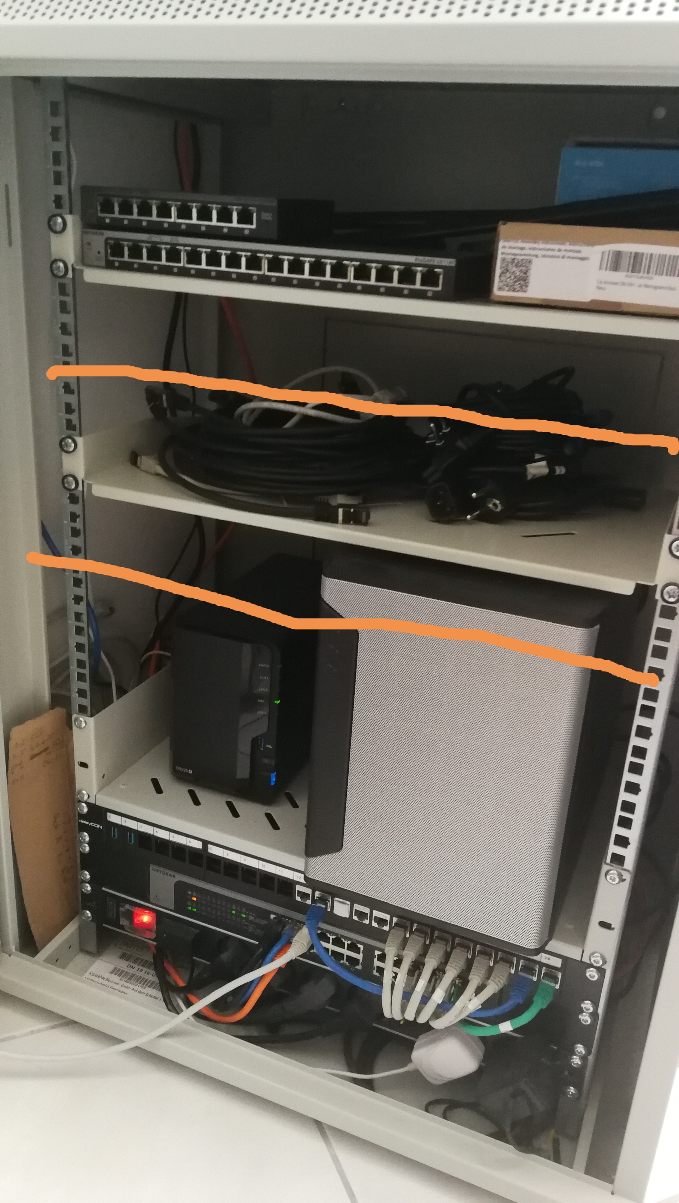

Der untere Strich sind 9HE, der obere 12.
Bei 9HE wird das schon ziemlich frickelig.
Beim Einbau würde ich immer von unten nach oben bestücken, da warme Luft aufsteigt und so keine Komponenten unnötiger Wärme ausgesetzt sind.
