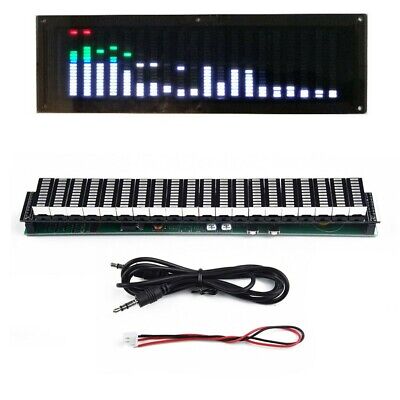

ghecko schrieb:
Ist jetzt wirklich nichts revolutionär neues. Das Ding braucht nur ein Line-Signal (in dem Fall eben den Linken oder rechten Kanal) vom PC und ne Betriebsspannung zwischen 5-12V. Kann man mit wenig Aufwand an jede Box basteln.
Wie nennt man sowas? Auch interessant
2x davon und Gehäuse drucken 😁👍
