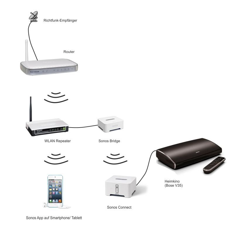

Hallo ich suche einen Router mit passendem WLAN Repeater für einen Aufbau wie im Thumbnail-Bild.
Der WLAN-Repeater müsste also auf jeden Fall auch Ports für eine Kabelverbindung haben (für die Sonos Bridge). Der Router selbst sollte ein starkes WLAN-Signal erzeugen.

Ich habe den Devolo Stecker in die Stromnetz-Dose gesteckt, Router (WBR-3800) per LAN-Kabel verbunden. Unten im Wohnzimmer dann das Devolo-Gegenstück, welches per WLAN sendet.
WLAN liegt jetzt im Wohnzimmer voll an. Ich kann mich mit dem Devolo-Passwort auch einwählen. Allerdings bekomme ich die Meldung "Eingeschränkte oder keine Konnektivität" (Win XP), komme also nicht ins Internet.
Es scheint als hätte ich mich zwar ins WLAN des Devolo Accesspoint eingewählt, aber der Devolo Accesspoint hat keine Verbindung zum Router. Am Router ist wegen dem Richtfunk eine PPPoE Verbindung eingerichtet.

Denke mal, du solltest das WLAN-Netz damit erweitern und kein 2. aufbauen, falls du das so konfiguriert haben solltest...
