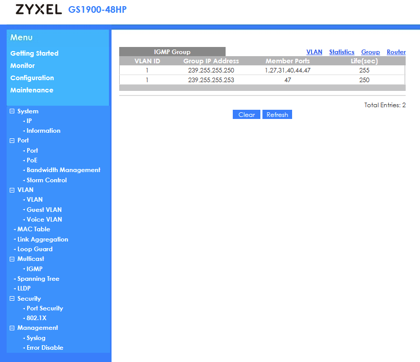

ich finde die Weboberfläche völlig i.O.
das meiste nutze ich allerdings nicht bzw. weiß nicht mal wozu das gut ist.
hier ein paar Fotos:
Poe:
IGMP:
config:
