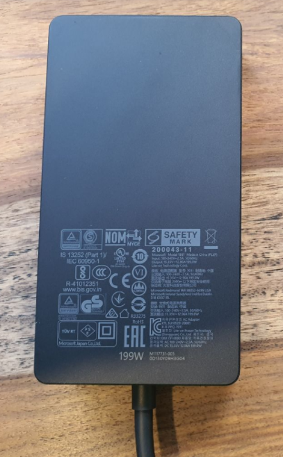

@werners81 nein, die Surface Dock 2 benötigt den Surface Connector. Als Stromversorgung kommt ein 199W Netzteil zum Einsatz, siehe hier: https://www.drwindows.de/news/angeschaut-das-surface-dock-2-ist-da

1. die Surface Dock 2 benötigt ein 199W Netzteil. Ohne das kannst du das Teil nicht betreiben. Die meisten Docking Stations besitzen übrigens ein seperates Netzteil, denn sie müssen schliesslich mit ausreichend Strom versorgt werden, damit man damit andere Geräte mit Strom versorgen kann.
