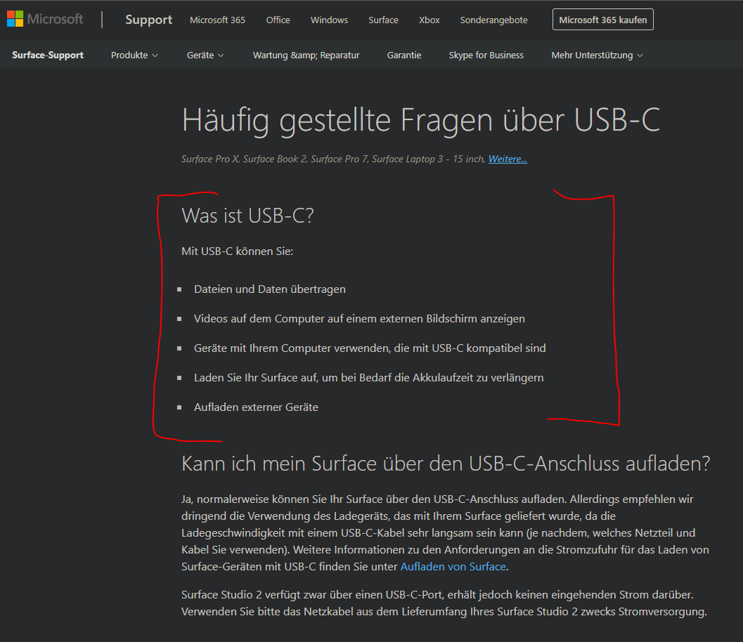

M-X schrieb:
Dann ist der USB-C wohl nicht USB 2.0 kompatibel
Das steht halt auf der Webseite von Microsoft...
Ich kenne jetzt nicht das Surface auswendig.
Aber oft haben Geräte mehrere USB-C Anschlüsse und einer ist nur zum Laden gedacht.
Das findest du ja aber sofort heraus, indem du einfach was anderes an diesem Port anschließt.
