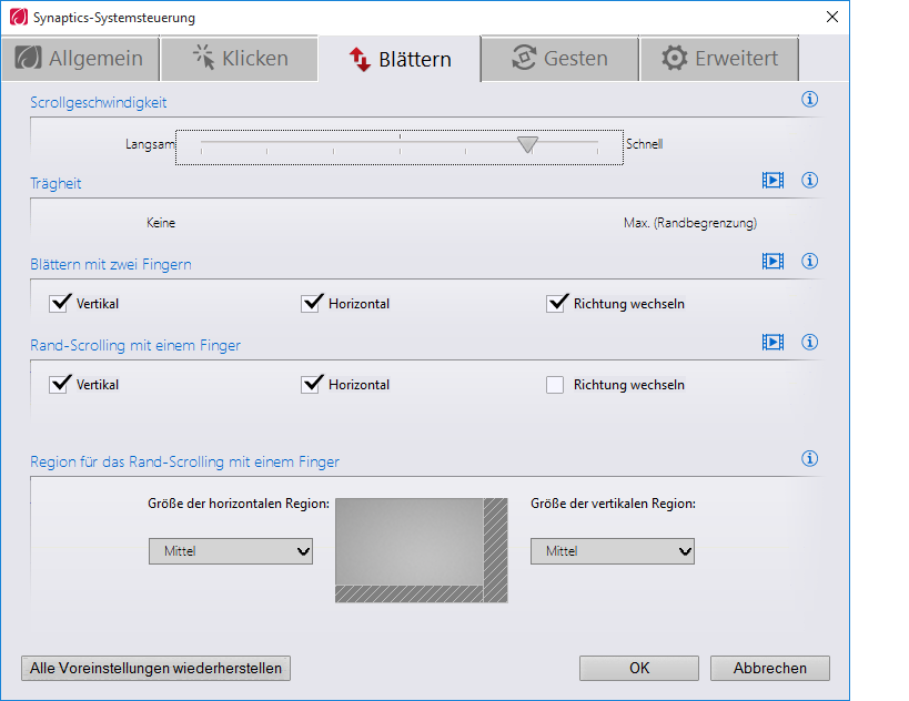

Wenn der Treiber installiert wurde, gibt es ja die synaptics-systemsteuerung bei Eigenschaften von Maus. Wie sieht denn da der Bereich für Scrollen mit zwei Fingern aus?
Das ganze sieht bei mit so aus.
Und das Rand Scrollen mit einen Finger funzt bei mir auch nicht.

Sehr interessant. Vielleicht einmal den Treiber im Geräte Manager deinstallieren und löschen. Vielleicht wird dann mit einer sauberen Installation das Touchpad richtig erkannt.
(Du hast auch den richtigen der beiden angebotenen Treiber installiert oder? Hab keine Ahnung welcher das in deinem Fall wäre.)
Ich habe jetzt neu installiert, vorher den Treiber gelöscht.
Aber scrollen tut er immer noch nicht.
Habe den PS/2 + SMBus Devices Treiber genommen, gab auch keine Probleme beim installieren.
Mit den alten Treiber V17 für win 7 funzt das scrollen, aber der Treiber bleibt ja nicht lange drauf wegen Windows Update :rolleyes:
