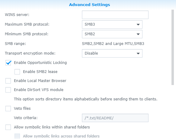

mal ein update.
Habe mit den Einstellungen 90 rausholen können. Was könnte man noch ändern um an seine 100 zu kommen? :D
