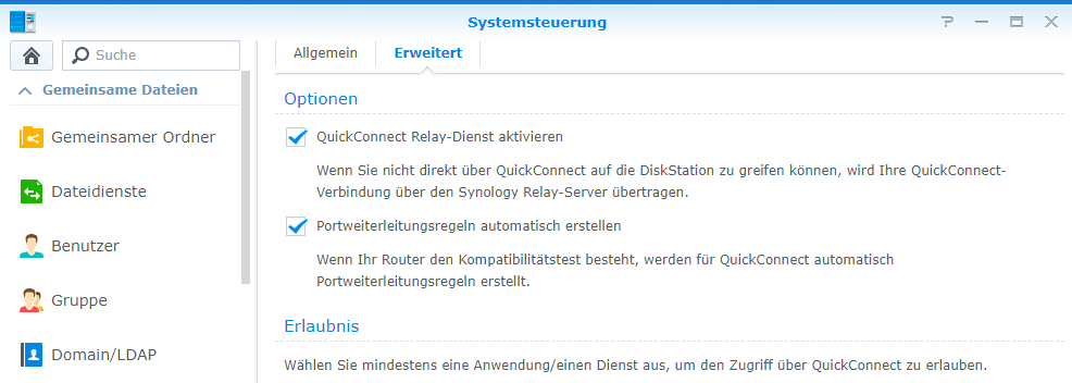

Das ist seltsam. Synology schreibt über QuickConnect selbst:
Ist die Option „Portweiterleitungsregeln automatisch erstellen“ von QuickConnect aktiviert?
Quick-Connect sollte in der Tat ohne Portweiterleitung funktionieren. Das geht absolut ohne irgendwo anders was einstellen zu müsssen.
Das Synology NAS hält dann praktisch Kontakt zu einem Synology-Server, und der nimmt die Anfragen für Verbindungen entgegen und etabliert dann die Verbindung zum NAS. Das NAS fragt praktisch bei Synology ständig ab, ob eine Verbindung aufgebaut werden soll. Eine klassische eingehende Verbindung gibt es nicht, das NAS baut dann die Verbindung über den Synology-Server auf.
Das hat aber zwei Nachteile. Zum einen ist es nicht anonym. Natürlich läuft das richtig gemacht dann verschlüsselt ab, aber man routet den ganzen Traffic über einen Server von Synology. Weswegen die auch bitten, Abstand von der Übertragung riesiger Datenmengen zu nehmen. Zum anderen ist es aus genau diesem Grund auch je nach Auslastung des Servers ziemlich lahmarschig.

QuickConnect versucht aber in den Standardeinstellungen, dass nach der "Verkupplung" von Client und Server eine direkte Verbindung der beiden zustandekommt. Nur wenn das nicht klappt, geht der eigentliche Datentransfer dann über die Server (wenn das nicht abgeschaltet wurde).
