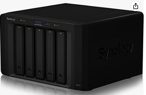

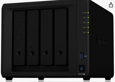

Hallo in die Runde,
Besitze gerade DS920+ mit 4 Festplatten. Möchte gerne weitere min. 4 Schächte haben.
Nun deshalb die Frage:
Wäre es möglich anstatt
Synology DX517 5 Bay Desktop-NAS-Erweiterungsgehäuse für 480€​
zu kaufen direkt noch ein
Synology DS920+ 4 Bay Desktop NAS Gehäuse für 550€​
und diesen als Erweiterungsschacht laufen zu lassen?
Der Unterschied ist ja nur 70€ aber man hätte ja ein vollwertiges NAS zusätzlich!
Hat einer damit Erfahrung? Danke für die Aufklärung!
Das geht m.E. nicht.
Um es als "ein" NAS zu sehen, braucht's die DX517.
Wenn dann natürlich die 920 stirbt, war's das. Mit zwei unabhängigen 920ern hat eine die Chance dann weiterzuleben, wenn die andere das Zeitliche segnet.
Genau so ist das!
Gerade ein Geistesblitz gehabt: was spricht überhaupt gegen 2 getrennte DS920+?!
Anders gesagt: was können 2 x DS920+ nicht was ein Combo aus DS920+ und DX517 kann?!
Hallo? Man erwirbt mit einer DS920+ für 550€ ein Rechner zu den 4 HDD-Schächten dazu + noch 2 SSD-Steckplätze!
Da guckt eine Erweiterungseinheit ala DX517 für knapp unter 500€ dumm aus der Wäsche oder?
Plus: man hat quasi doppelte Rechenleistung im Netzwerk zuhause!
Sollte die Leistung einer DS920+ nicht ausreichen lässt man eine andere Routine auf der zweiten DS920+ laufen!
Geil, ne? Somit ist der Kauf des Erweiterungsmoduls DX517 unnötig geworden :-)
9 Platten aufnehmen
Ne, im Ernst - wenn Du die Erweiterung nicht günstiger bekommst, würde ich auch eine 2te 920er nehmen u. sich über die Mehrleistung durch Diversifizierung der Dienste freuen.
Zudem können die beiden NAS sich dann im Netz gegenseitig backupen
Reaktionen: Maxminator
So sehe ich das auch. Für 300€ hätte ich wahrscheinlich auch die DX517 Erweiterungseinheit genommen.
Aber für 470€?! Im ernst? Ne, dann lieber eine zusätzliche DS920+ ;)
