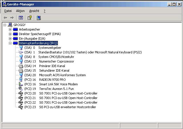

Hi,
also ich habe jetzt ne 9700Pro bekommen und mein Sys stockt ziemlich häfitg, woran kann das liegen? Sind die Platten zulangsam? Also IRQ, da haben 3 Paare die gleichen Werte, doch wie kann ich die ändern, ich habe einfach mal ein Gerät pro Paar deaktiviert aber läuft auch nicht besser, woran liegt das??
/edit als Platten habe ich ne Samsung SP1203N und ne Maxtor 4K080H4 drin
greetz

Schalte im Bios mal die Com und LPT Ports aus, dann hast Du einige IRQ mehr zur Verfügung. Hast Du Standard PC oder ACPI installiert?
Hast Du die alten Grakatreiber alle deinstalliert bevor die neue Karte reinkam? Versuch mal aktuellere Chipsatztreiber zu installieren.
@Werkam: Auf Grund der hohen IRQs (über 15) muß er mit ACPI und APIC installiert haben ;).
Das Stocken des Systems kann auf vieles zurückzuführen sein. Am wahrscheinlichsten ist ein Treiberproblem, wie Werkam bereits geopstet hat, ein IRQ-Problem oder auch ein übermülltes Windows. Für letzteres Problem gibt's eine Lösung in Form der TuneUp Utilities 2004. Da sollte man aber unbedingt einen Wiederherstellungspunkt vor der Optimierung setzen.
Wann tritt das Stocken eigentlich auf? Nur bei Spielen oder allgemein. Wenn es nur bei Spielen auftriit, dann solltest Du im Bios mal "AGP-Fastwrites" deaktivieren.

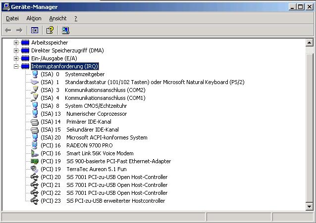

Hi, also Windows ist neu aufgesetzt also auch die Treiber, Catalyst 4.3! Das stocken tritt allgemein auf und Fast Write ist deaktiviert!! Unter welchem Punkt im BIOS ist das mit Com und LPT Ports?

Also hab ich deaktiviert, ist auch gleich weniger geworden, siehe Shot!! Läuft aber immer noch nicht besser, sind noch 2 Konflikte! Liegt aber glaub ich an Graka und Modem, oder? Ich hatte ja das Sys neu aufgesetzt und davor die Karten alle rausgenommen bis auf Graka, lief aber trotzdem nicht!

Ich glaube nicht, dass das Problem bei den IRQ's zu suchen ist. Seit Windows2000 und höher ist das IRQ-Sharing "perfektioniert" und funktioniert i. d. R. einwandfrei. Außer das BIOS ist total verbuggt bzw. Du hast eines der ersten Boards die IRQ-Sharing unterstützten erwischt ...
Ich tippe da wie Endurance auch eher auf ein Treiberproblem. Chipset-/IDE-/USB-Treiber. Versuch mal die aktuellsten Treiber zu installieren, oder gehe eine Stufe zurück.

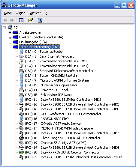

Im Anhang noch ein Screenshot von meinem System ... Da gehts eng zu :p ... Funkt einwandfrei. :)
