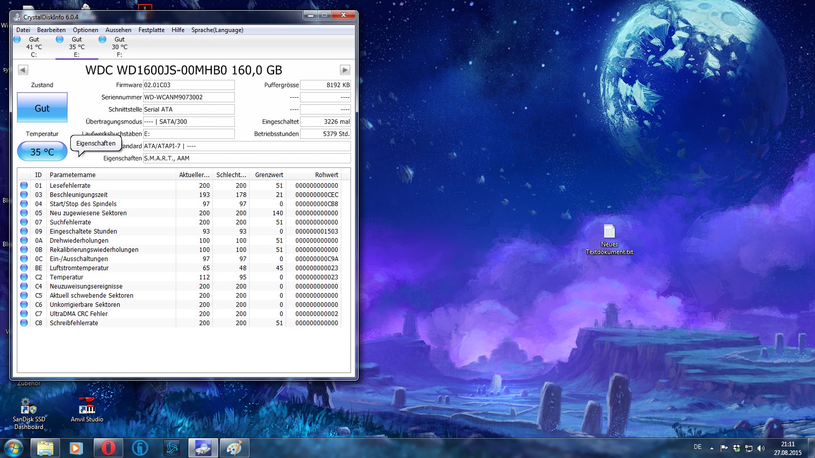

Die "kaputte" HDD ist jetzt in nem externen Gehäuse und macht seit dem eigentlich keine Probleme. auch die S.M.A.R.T.-Werte sind meiner Meinung nach in Ordnung.

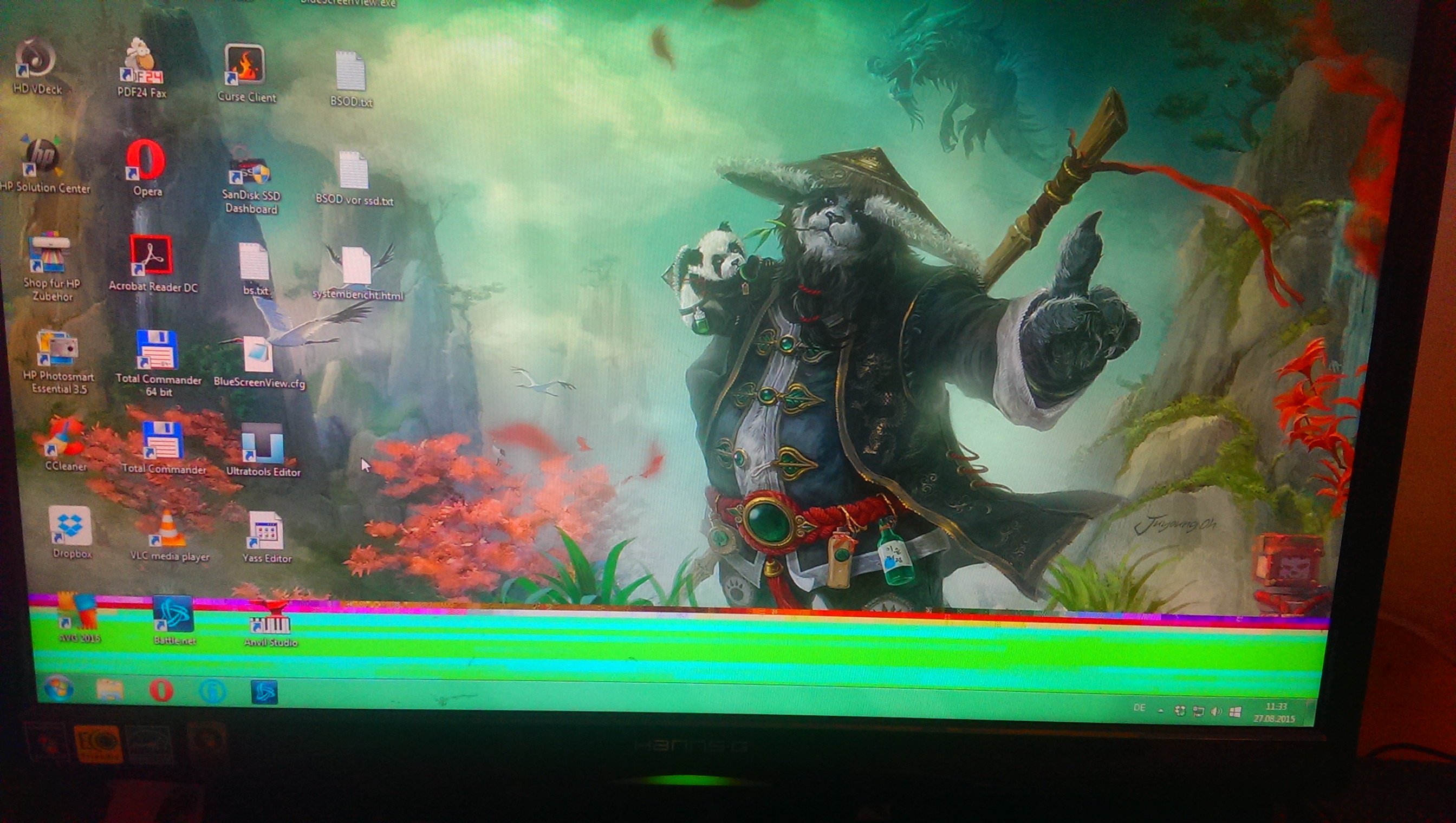

Stürzt nur der Explorer ab, startet sich dieser manchmal noch neu, gelegentlich sieht dann das Hintergundbild aus wie auf diesem Foto:
Die fehlerhafte Grafik im Unteren Teil ist nicht immer gleich, letztens war es das halbe Bild. Betroffen ist jedoch wie man sieht nur das Hintergrundbild, nicht die Benutzeroberfläche.

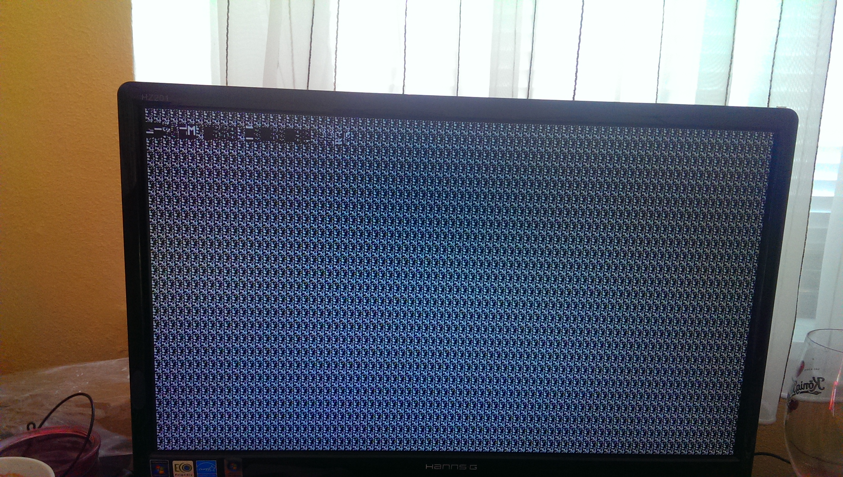

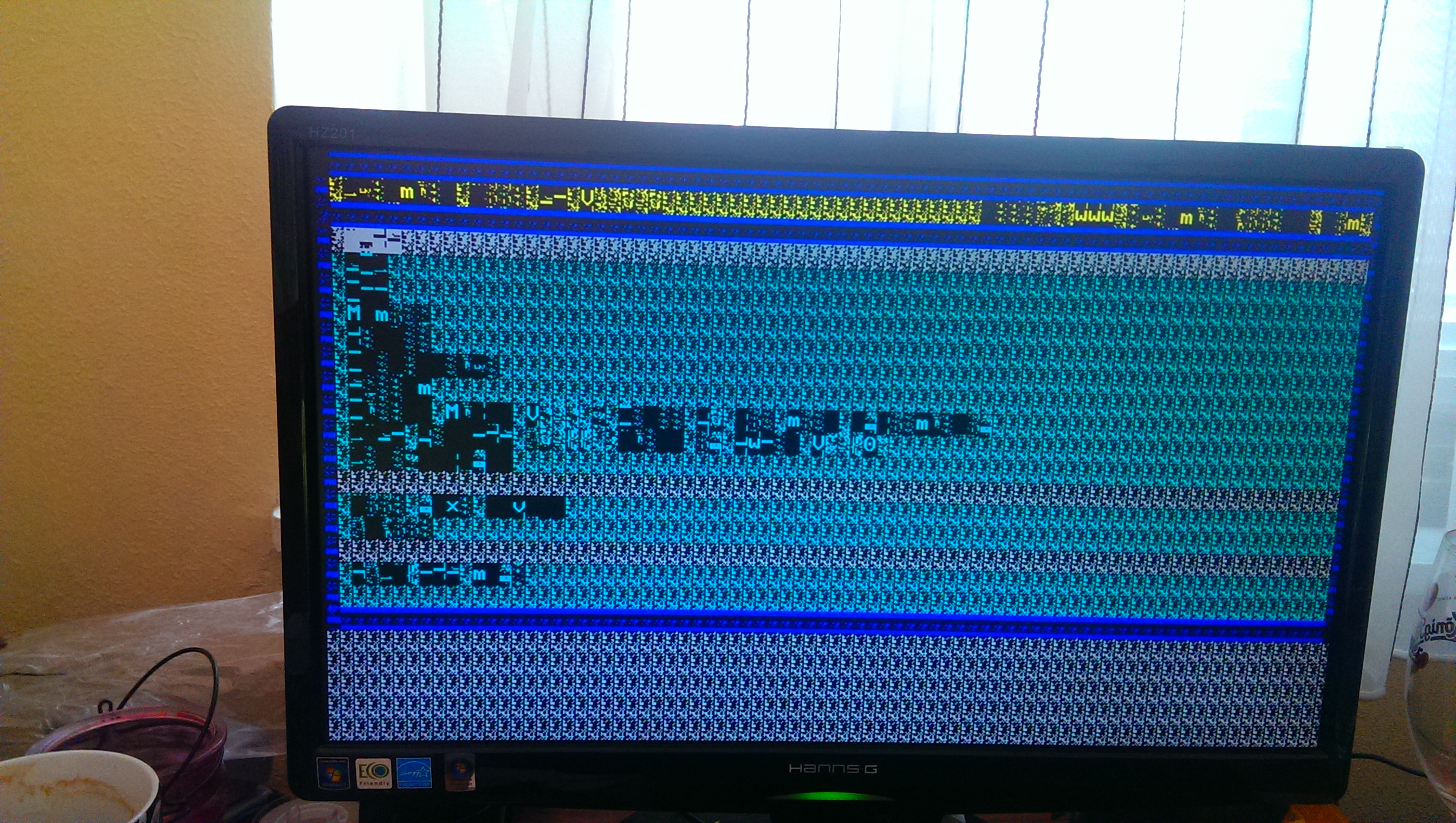

Im falle eines Bluescreens gibt es drei möglichkeiten:
1. Bootvorgang bis zum Windows-Symbol zum Zeitpunkt wo normal der Willkommensbildschirm kommt, kommt ein Bluescreen und reboot. Das läuft dann quasi in Endlosschleife.
2. Die hübsche Animation vom Windows-Symbol während des Boot-Vorgangs hakelt bereits, danach stürzt das System ab oder bleibt hängen

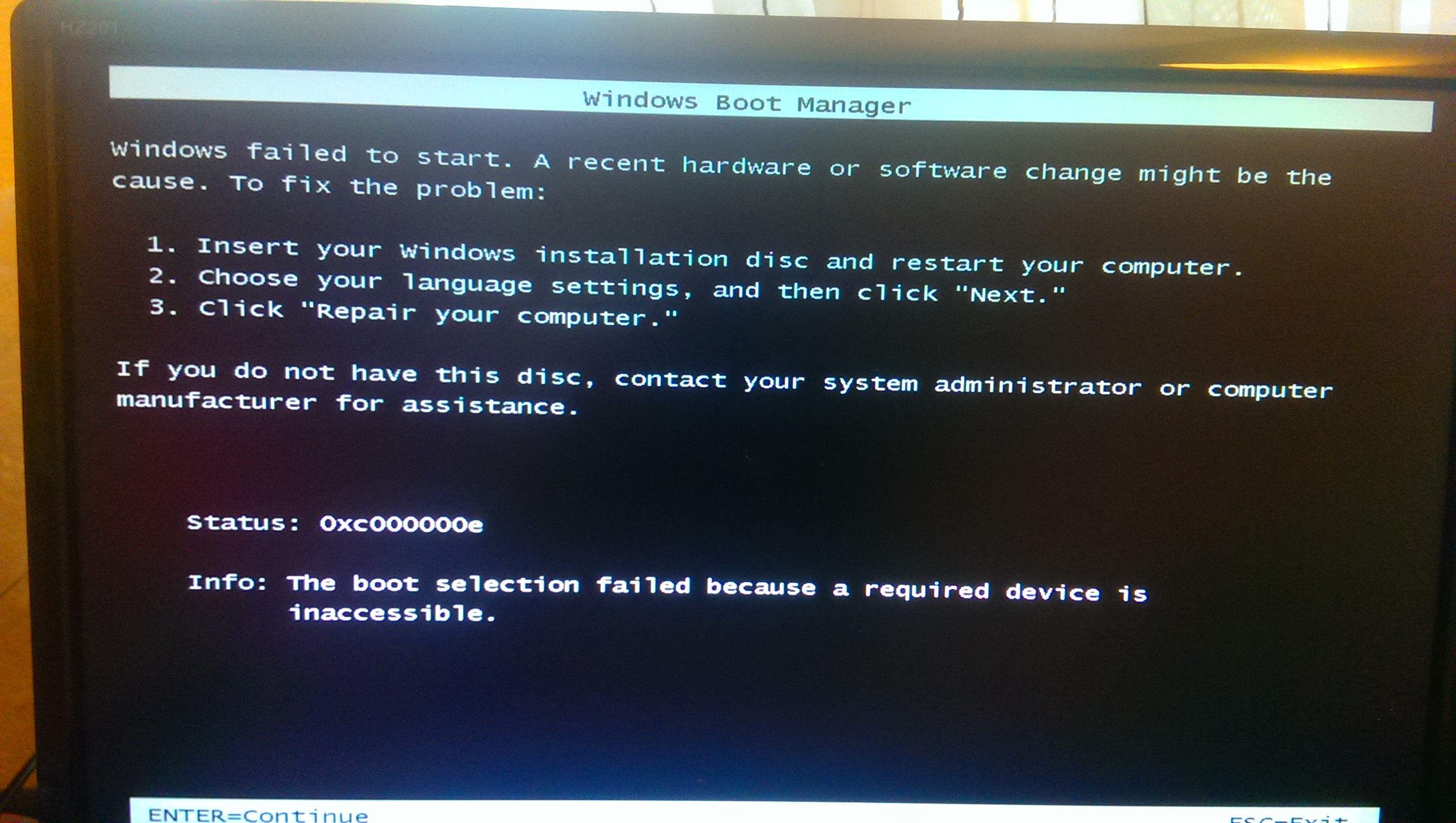

3. Die SSD wird nichtmehr erkannt, es wird dieses bild gezeigt:
Wenn ich dann die Stromzufuhr unterbreche und mittels Startknopf die Kondensatoren entlade kann ich wieder normal starten, bis dann nach kurzer Zeit die Probleme von vorn anfangen.

Processors Count : 3
Major Version : 15
Minor Version : 7601
Dump File Size : 291.032
Dump File Time : 26.08.2015 15:59:46
Dump File : 082515-28656-01.dmp
Crash Time : 25.08.2015 13:53:44
Bug Check String : KERNEL_DATA_INPAGE_ERROR
Bug Check Code : 0x0000007a
Parameter 1 : fffff8a0`054f7af0
Parameter 2 : ffffffff`c000000e
Parameter 3 : 00000000`a9ed88c0
Parameter 4 : fffff880`053c8110
Caused By Driver : ntoskrnl.exe
Caused By Address : ntoskrnl.exe+735c0
File Description : NT Kernel & System
Product Name : Microsoft® Windows® Operating System
Company : Microsoft Corporation
File Version : 6.1.7601.18933 (win7sp1_gdr.150715-0600)
Processor : x64
Crash Address : ntoskrnl.exe+735c0
Stack Address 1 :
Stack Address 2 :
Stack Address 3 :
Computer Name :
Full Path : C:\Windows\Minidump\082515-28656-01.dmp
Major Version : 15
Dump File Size : 290.992
Dump File Time : 25.08.2015 17:52:47
Dump File : 082415-39859-01.dmp
Crash Time : 24.08.2015 11:30:13
Bug Check String : VIDEO_DRIVER_INIT_FAILURE
Bug Check Code : 0x000000b4
Parameter 1 : fffffa80`0495b490
Parameter 2 : fffffa80`056a8000
Parameter 3 : fffffa80`044a4000
Parameter 4 : 00000000`00000003
Caused By Driver : win32k.sys
Caused By Address : win32k.sys+efc66
File Description : Mehrbenutzer-Win32-Treiber
Product Name : Betriebssystem Microsoft® Windows®
File Version : 6.1.7600.16385 (win7_rtm.090713-1255)
Processor : x64
Stack Address 1 :
Stack Address 2 :
Stack Address 3 :
Computer Name :
Full Path : C:\Windows\Minidump\082415-39859-01.dmp
Major Version : 15
Dump File Size : 282.224
Dump File Time : 24.08.2015 11:32:35
Dump File : 082115-24148-01.dmp
Crash Time : 21.08.2015 13:23:54
Parameter 1 : fffff8a0`035f68b0
Parameter 2 : ffffffff`c000009c
Parameter 3 : 00000000`c27898c0
Parameter 4 : fffff880`05540000
Processor : x64
Stack Address 1 :
Stack Address 2 :
Stack Address 3 :
Computer Name :
Full Path : C:\Windows\Minidump\082115-24148-01.dmp
Major Version : 15
Dump File Size : 262.144
Dump File Time : 21.08.2015 13:24:59
Dump File : 080715-26754-01.dmp
Crash Time : 07.08.2015 11:00:04
Parameter 1 : fffff8a0`0b592b80
Parameter 3 : 00000000`688408c0
Parameter 4 : fffff880`02758110
Caused By Address : ntoskrnl.exe+748c0
Processor : x64
Crash Address : ntoskrnl.exe+748c0
Stack Address 1 :
Stack Address 2 :
Stack Address 3 :
Computer Name :
Full Path : C:\Windows\Minidump\080715-26754-01.dmp
Major Version : 15
Dump File Size : 291.048
Dump File Time : 07.08.2015 11:06:34
Dump File : 080515-24164-01.dmp
Crash Time : 05.08.2015 18:56:58
Bug Check String : IRQL_NOT_LESS_OR_EQUAL
Bug Check Code : 0x0000000a
Parameter 1 : fffff880`0a881000
Parameter 2 : 00000000`00000002
Parameter 3 : 00000000`00000000
Parameter 4 : fffff800`02a8c940
Caused By Driver : USBPORT.SYS
Caused By Address : USBPORT.SYS+25c2
File Description : USB 1.1 & 2.0-Porttreiber
Processor : x64
Stack Address 1 :
Stack Address 2 :
Stack Address 3 :
Computer Name :
Full Path : C:\Windows\Minidump\080515-24164-01.dmp
Major Version : 15
Dump File Size : 291.104
Dump File Time : 05.08.2015 18:58:11
