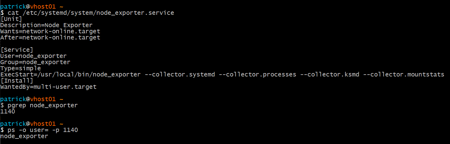

bspw. "grafisch" mit htop oder auch ps -o user= -p PID

Wie sieht denn die unit Datei aus?

Wenn das ein systemweiter Dienst ist, solltest du eine system unit, und nicht eine user unit verwenden. Die werden eher dafür verwendet, user-spezifische Dienste auszuführen (zB den torrent client beim login).
Systemweite units werden auch nicht notwendigerweise als root ausgeführt, hier beispielsweise die tor.service meines Systems:
Code:
[Unit]
Description=Anonymizing Overlay Network
After=network.target
[Service]
User=tor
Type=simple
ExecStart=/usr/bin/tor -f /etc/tor/torrc
ExecReload=/usr/bin/kill -HUP $MAINPID
KillSignal=SIGINT
LimitNOFILE=8192
PrivateDevices=yes
[Install]
WantedBy=multi-user.target
