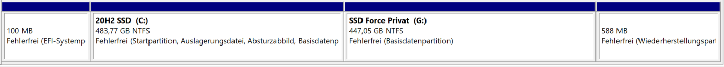

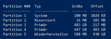

Legt Windows 10 20H2 überhaupt noch eine Wiederherstellungspartition an bei einer clean Installation
Vorne ist jetzt bei 20H2 die100MB Uefi Partition dann MSR (sieht man nicht) dann C:
20H2 legt folgendes Format an:
wobei die 2. primäre von mir angelegt wurde.
Reaktionen: Terrier
Das Bild aus deiner Verlinkung würde die 20H2 nie so anlegen.
Die 20H2 legt das Format so an wie in #23, wenn das Setup angewiesen wird, in den unzugeordneten Speicherbereich zu installieren ...
Wenn aber im Setup erst einmal selbst Partitionen erstellt werden, könnte es vielleicht ein anderes Format ergeben. Habe so aber selbst noch kein Windows installiert.
Naja, das sagen ja alle User aber das ist ja das Problem. Die SSD ist ja immer leer.
