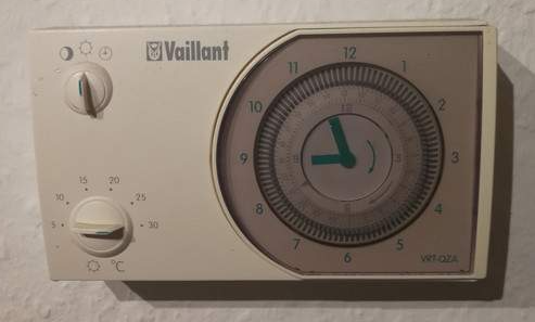

@Holindarn ich hab in meiner Mietwohnung mit Gasetagenheizung genau das getan. Das alte, vergilbte, mit Schieberegler versehene Steuerungselement liegt in der Kiste bis ich wieder ausziehe.
Exzellenter Komfortzugewinn für mich.
Reaktionen: Holindarn und xexex
Holindarn schrieb:
also als Vermieter würde ich meinen Mieter keinen Finger an die Heizungsanlage legen lassen....
Wie will ein Vermieter es mir verbieten, den Raumthermostat oder die Heizungsthermostate auszutauschen? Gar nicht? Eben! Die Sache in weniger als einer Stunde eingebaut und beim Auszug genauso schnell wieder auf dem Ursprungszustand.
