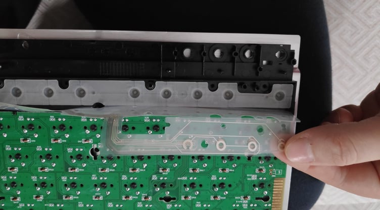

Es ist immer wieder interessant zu sehen wie so eine Tastatur aufgebaut ist.
Es gibt zahlreiche bereits vorhandene Kontakte für Tasten, die aber einfach nicht genutzt werden (siehe Bild).
Abschließend kann ich für alle anderen mit selben Problem folgendes raten, was bei mir geholfen hat:
  • Tastatur demontieren (Fotos machen für den Wiederzusammenbau)
  • Spülmaschine ohne Reinigungszusätze (max. 40°C) [ich bin mir nicht sicher, aber ich glaube gelesen zu haben, dass PBT keycaps nur für bis 65°C ausgelegt sind - kann mich aber auch irren]
  • ordentlich mit destilliertem Wasser aus- und abspülen (das restliche Wasser aus der Spülmaschine entfernen)
  • ausgiebig trocknen
  • Montage
  • Test mit QMK https://config.qmk.fm/#/test
