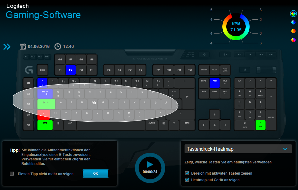

Folgend noch eine Grafik aus dem Logitech Tool, welches zeigt, welche Tasten davon betroffen sind.
Die Ursache ist meiner Meinung nach die interne Tastatur, die Probleme verursacht. Die solltest du im Geräte-Manager deaktivieren können, wenn du ausschließlich mit der G910 arbeitest.

Ja, das vermutete ich Anfangs auch. Aber deaktivieren hilft leider nicht. Hab auch den Treiber der Internen Tastatur deinstalliert, neu gestartet und er hat sich automatisch wieder installiert...
