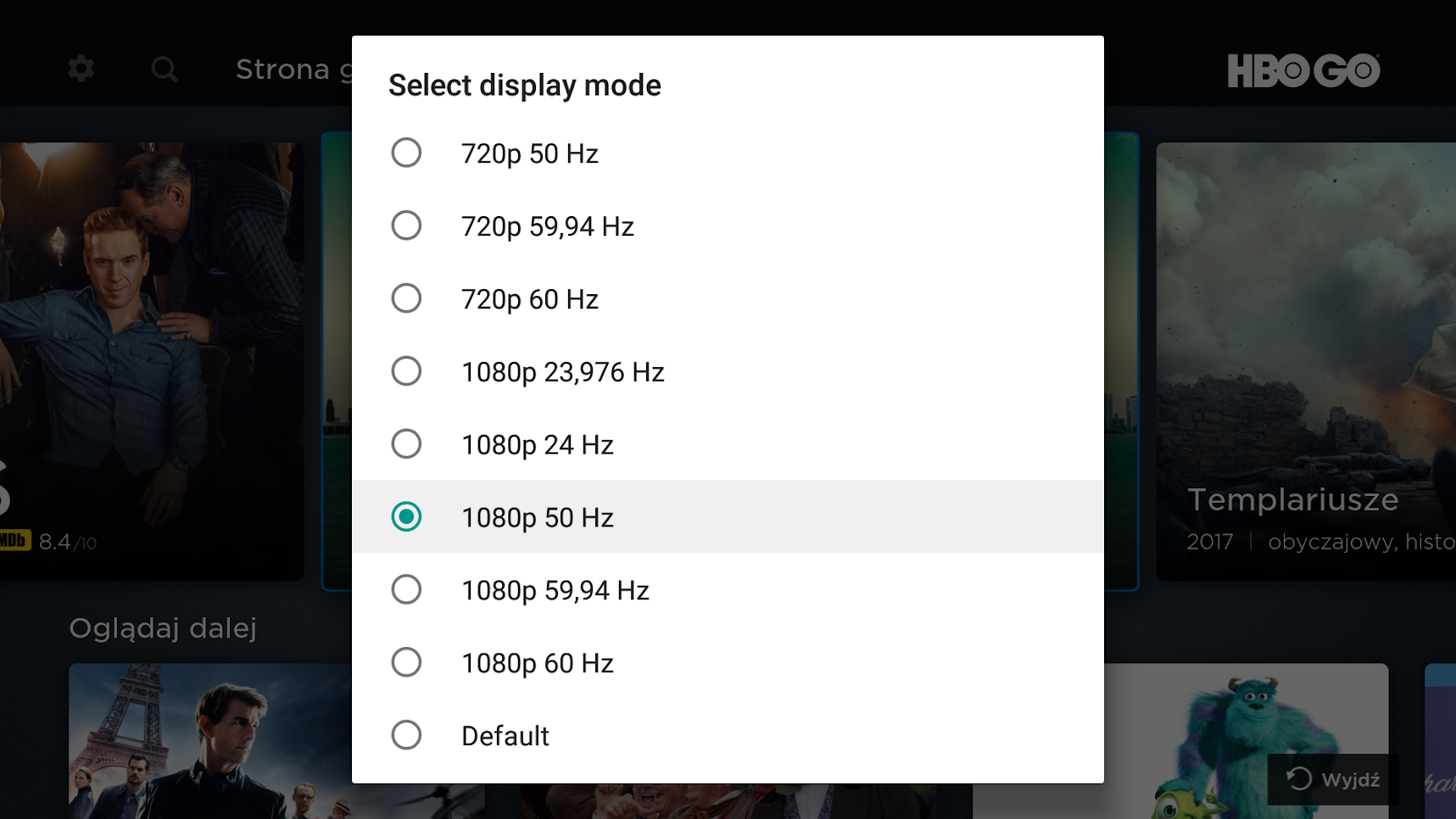

Ich würde ja sagen stell einfach immer auf 24hz, aber das bockt im Menü nicht und ist auch nicht immer richtig.
1 Beispiel: "Cursed – Die Auserwählte" auf Netflix läuft mit 25fps, also wäre hier 24hz falsch.
Die App stellt dementsprechend auf 25Hz:
Die Shield unterstützt das automatische Ändern, aber leider nicht alle Apps. Darum muss man wie bereits erwähnt hiermit weiterhelfen: https://play.google.com/store/apps/details?id=mobi.bytearray.refreshrate&hl=de&gl=US oder mit den Bordmitteln: https://nvidia.custhelp.com/app/ans.../match-content-frame-rate-on-shield-tv-(2019)
Damit muss man sich einmal beschäftigen und danach stellt die je nach Wunsch das für die jeweilige App ein. Oder man muss halt die Funktion von Nvidia auf den Schnellzugriff Button legen. Wenn du so weit sein solltest, kannst mich gerne kontaktieren. btw. nicht die Tube kaufen, da die hier und da schwächelt und kein USB hat.
Bei Disney+ funktioniert das leider aber auch damit nicht und muss über den Schnellzugriff per Hotkey geändert werden. Dann kommt dieses Menü:
Apps wie Kodi und Plex können das auch ohne die App oder die Funktion von Nvidia.
Also ja es, ist teilweise automatisch machbar dafür an einigen Stellen nicht - da aber schnell zu ändern.
