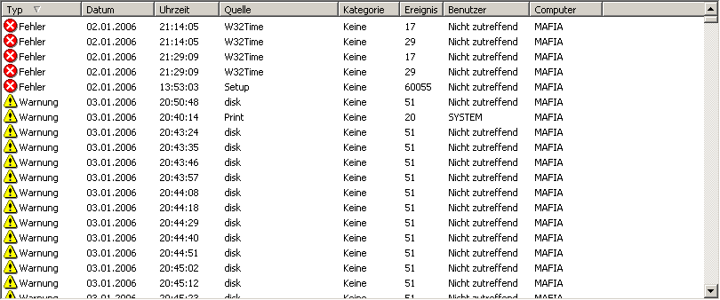

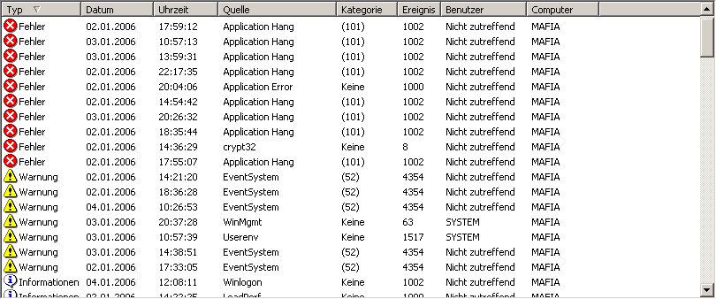

Hey,
Ich habe mal 2 Screenshot´s mitgeschickt. Die sind von System und Anwendung. Vielleicht kannst du mir ja sagen ob in dem Fall eine Formatierung besser ist. Ich meine aufgrund der hohen Fehleranzahl. Kann die Platte auch eine anderen Schaden durch so eine Teilformatierung nehmen?
Backup ist ertellt. Kann sie also ohne Probleme platt machen.

Ich kann die fehlermeldungen im Moment nicht richtig zuordnen.
Bei Anwendungen ist es nur Programmspezifisch und zeigt an das sich ein Programm aufgehängt hat.
Ist Application hang.
Öffne mal die Fejlermeldung und schaue mal um was für ein Programm oder Datei es sich handelt.
Öfnne auch mal bei System den Eintrag disk und teile mal mit was dort steht.
Bei bad block harddrive 0/D sind es zuemeist Sektorfehler.
Teile es mal mit.

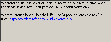

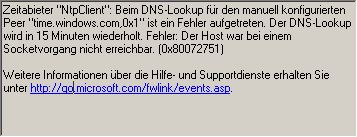

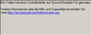

So ich habe das geöffnet und habe dir mal 3 Screenshot´s mitgeschickt.
bad block harddrive 1/D
Heißt doch das die Platte an sich in Ordnung ist, oder?
Aber du kannst das eher besser sehen.

Bei der ersten Fehlermeldung (wahrscheinlich System / disk) zeigt er einen Kontrollerfehler und keinen Festplattenfehler an.
Ursache kann auch das Kabel sein, Treiber usw..
Installiere mal deine Chipset Driver drüber (überprüfe auf neueste Version), schaue mal nach einem Bios-Update und überprüfe das Kabel.
Das andere ist die Uhrzeit für den manuell konfigurierten Dienst und eine fehlerhafte oder abgebrochene Installation.
