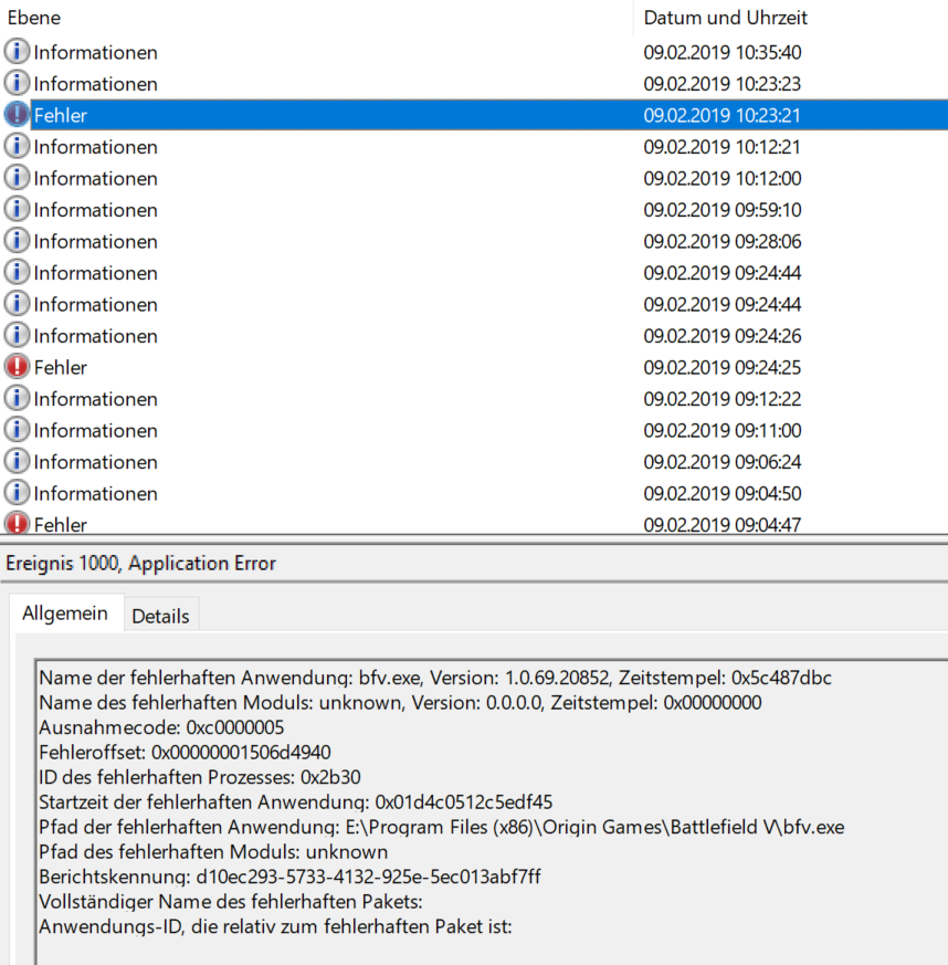

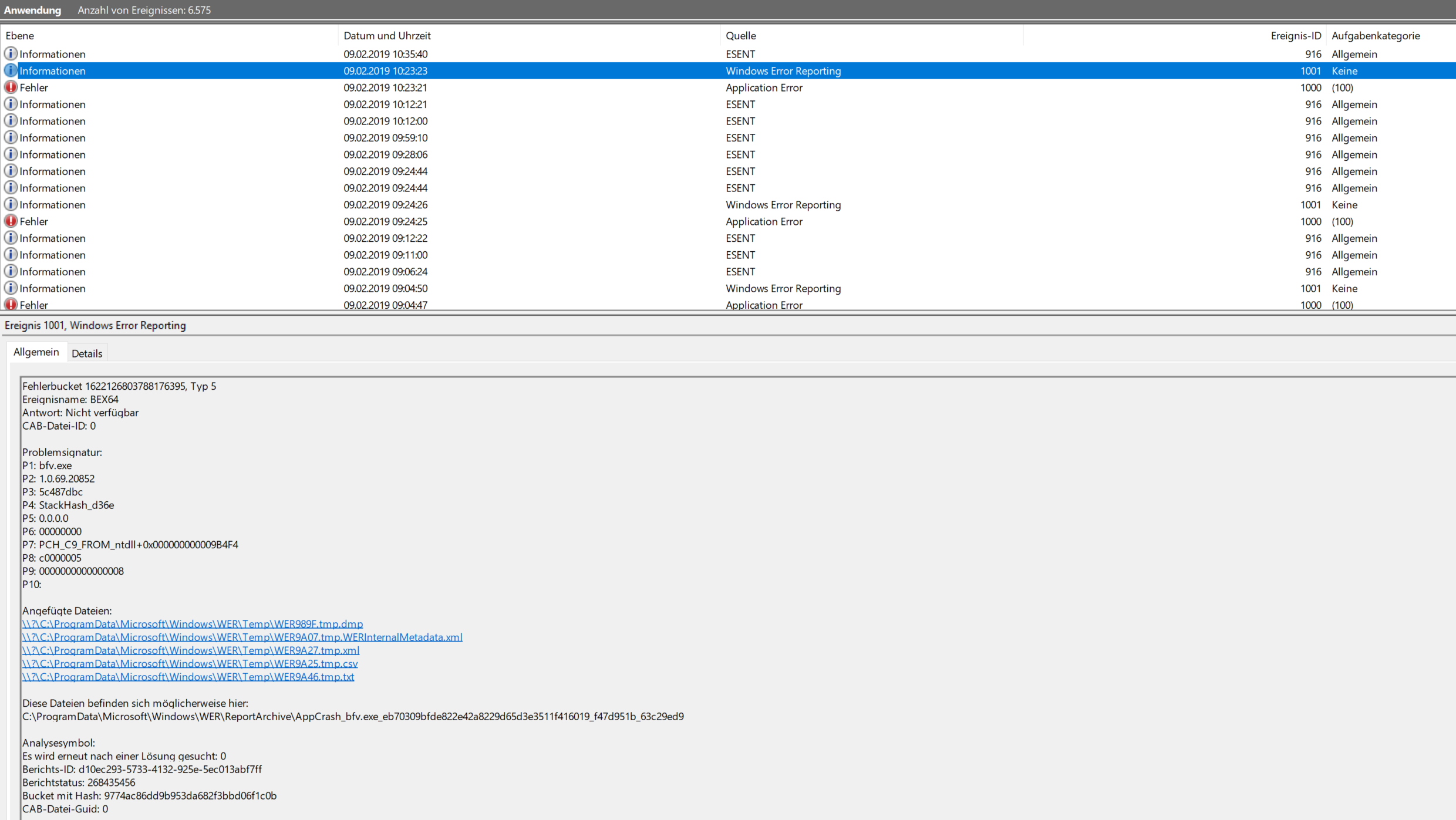

Hallo zusammen, ich habe leider seit dem letzten Update von BFV ständig Abstürze. Mitten im Gefecht bei hektischen Szenen mit vielen Explosionen friert das Bild komplett ein. Im Anschluss wird BFV ohne Fehlermeldung beendet.
Mein System:
AMD Ryzen 7 1700, 16 GB Ram, KFA2 GeForce GTX 1080 EXOC 8 GB, 4K Monitor, Treiber: Nvidia 418.81
CPU-Temp 38 Grad, GPU-Temp 43 Grad, Grafik-Einstellungen auf Hoch.
Vor dem Update lief das Spiel ohne Probleme mit Grafik-Einstellungen auf Ultra.
Hat jemand einen Rat?
38 Grad unter Last?
Das halte ich für ein Gerücht.
Ich hatte gleiches Phänomen mit einem anderem Kühler auf meinem 2600 im zu engen Gehäuse.
Wenn der über 75 Grad ging, ist BF V abgeschmiert.
Kann die frischen Abstürze von mag330 leider bestätigen. War vorher eigentlich kein sonderliches Thema, nun bei jeder Session über 1-2 Stunden wenigstens einmal. Vielleicht dreht da auch der Patch nächste Woche etwas.
So ich habe ein Downgrade vom Nvidia-Treiber auf 417.75 gemacht. Die Abstürze sind geblieben.
Deshalb habe ich mit dem MSI Afterburner mal geschaut, wie Auslastung und Temps während des Spiels sind.
CPU max. 64 Grad, GPU max. 76 Grad. Ich habe ein großes Gehäuse und 2x14 cm Gehäuselüfter. Meine GTX 1080 hat zwei Lüfter, die während des Spiels schon mit Volllast laufen.
Ich habe die Grafikdetails noch etwas heruntergeschraubt und konnte 3 Std. am Stück ohne Absturz spielen.
Von daher bin ich vermutlich zuvor ins Temperaturlimit der GPU gelaufen. Komisch ist halt, dass es vor dem letzten BFV-Update ohne Abstürze ging?
Ferner denke ich darüber nach, noch einen weiteren Gehäuselüfter zu installieren.
Treffer. Sobald ich laut Afterburner über 76 Grad komme, stürzt BFV bei mir komentarlos ab.
BFV und 4K-Auflösung bringen meine GTX 1080 ganz schön ins Schwitzen. :)
Aber lieber so, als das die GPU abraucht. Vielleicht hilft ein dritter Gehäuselüfter in der Nähe der GPU?
