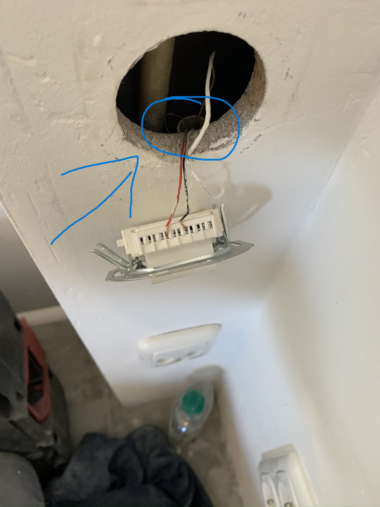

Das mit dem Brandschutz kann ich so überhaupt nicht nachvollziehen. Da wir schon Wellrohre von der Wohnung bis in den Keller liegen haben.
Nur das einmal zu verstehen, dürfen evtl. Kupferkabel nicht mit dem Glasfaser in einem Rohr liegen ?
Ich auch erstmal nicht. Ist ja nicht das erste Haus mit Glasfaser. Bei den Gf-Kabeln ist ja auch nicht so viel dran, was brennen kann.
Das ist kein Problem.
Wenn der auf dem Foto zu sehende Schacht im Keller genau so gut abgedichtet ist wie bei dir in der Wohnung, ist der Brandschutz momentan ja schon ungenügend. Brennts im Keller, steigt der Rauch in dem Schacht auf und zieht in die Wohnung. Die Unterputz Telefondose in deiner Wohnung ist keine Abdichtung.
Ist der Schacht unten im Keller sowieso zugemacht und nur die Rohre schauen raus, ist das unproblematischer.
Ins Rohr kann man auch nach dem Einziehen der Kabel noch etwas Brandschutzwolle stopfen und dann passt das bzw. ist tausend mal besser als jetzt momentan.
Ich sehe da nix was gegen einen Ausbau sprechen würde.
Leider ist die Verunsicherung bei Hausverwaltungen/Wohnungsgesellschaften teilweise hoch, weil beispielweise im Auskundungsprotokoll der Telekom eben auch darauf hingewiesen wird, dass der Ausbau innerhalb des Gebäudes zum Brandschutzkonzept des Gebäudes passen muss. Da viele Häuser ja nicht mal ein Konzept haben, kann das natürlich entsprechend abschreckend wirken.
Ohne eine Auskundung/Begehung durch einen Techniker vor Ort, wird sich die Problematik aber nicht klären lassen.
Ob dort Brandabschottungen zwischen den Etagen vorhanden sind oder nicht, ändert nichts daran, dass man das Rohr für Glasfaser nutzen könnte.
Reaktionen: blastinMot

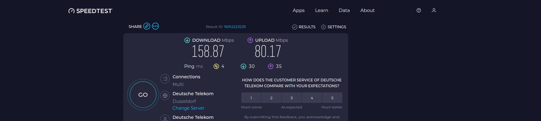

Kurze Rückmeldung: Der Umstiegt von DSL (11 Mbit) auf FTTH 150 bei der Telekom hat geklappt.
Die 2 Techniker waren 6 Stunden vor Ort weil das ganze Haus direkt verkabelt wurde.
In 2 Jahren werde ich dann wohl zu o2 wechseln aber bis dahin bin ich glücklich das ich überhaupt Glasfaser habe.
Vielen Dank nochmal für Eure Unterstützung.
