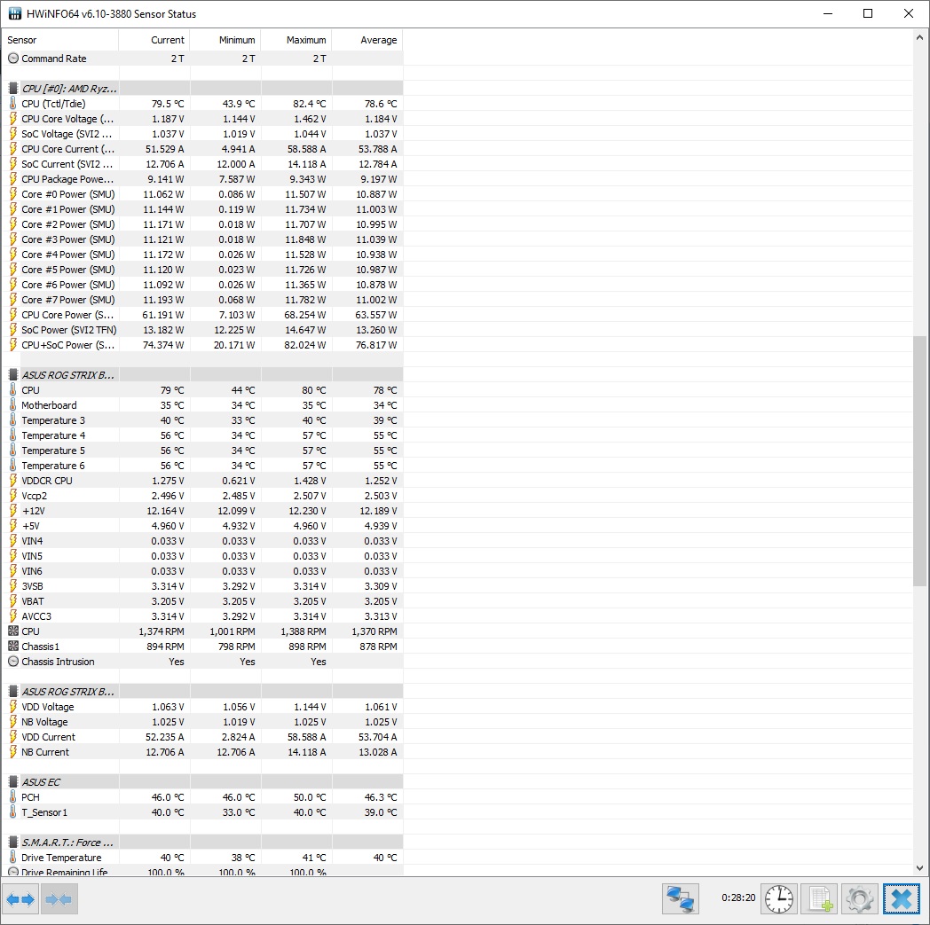

Servus zusammen,
Mich würde mal interessieren, ob sich dieses Bild auch bei anderen zeigt
Und zwar geht es um den Temperatur Unterschied des internen CPU Sensors und der realen Temperatur der CPU Kühlers.

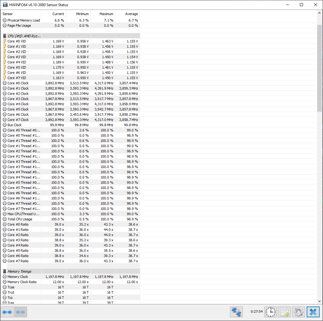

In meinem Fall sitzt ein Scythe Mugen 5 Rev.B auf der CPU und der Temperatur Unterschied beträgt nach 15 Min Prime95 (SmallFFTs, 16 Workers) immer noch ca. 40 Grad (Lüfter auf Vollgas).

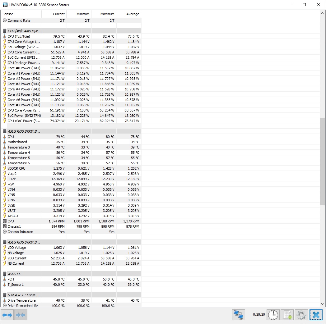

Wie in den HWinfo64 Screenshots zu sehen meldet der CPU interne Sensor ca. 80 Grad.
Der externe Temperaturfühler (T_Sensor 1) den ich direkt unten an eine der Heatpipes geklebt habe zeigt max 40 Grad.
Der Kühler wird dabei auch nicht mehr als handwarm.
An der Steckdose messe ich ca. 166W unter Prime95 Vollast, im Idle sind es ca. 42W.
Also auch bei der Leistungsaufnahme ist der Unterschied schon ordentlich mit 124W.
Mainboard ist ein Asus ROG Strix B450-F Gaming mit dem aktuellsten Bios 2501.
Die Bios Optionen sind alle auf Default, nur für den RAM habe ich das DOCP Profile geladen.
Die aktuellsten AMD Chipsatz Treiber sind ebenfalls drauf.
Zum testen habe ich den CPU Kühler auch schon anders herum montiert, großartige Temperatur Unterschied gibt es aber keine.

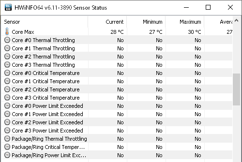

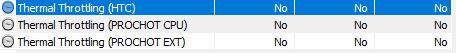

beim neuen hwinfo werden nur folgende Werte angezeigt
