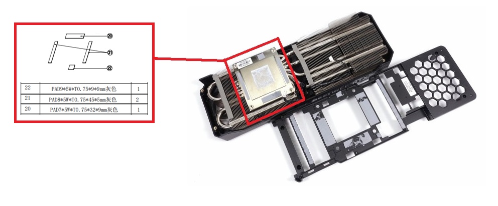

ich habe genau das gleiche Problem. Kannst du dich noch daran erinnern wo die verschiedenen Stärken von WLP zum Einsatz kamen? Also die 0,5mm / 0,75mm / 1mm? Aktuell Läuft die Karte auf dem Memory ziemlich heis und wüsste gern welches Pad ich falsch gesetzt habe, wo ich diese erneuert habe.

Ich habe 0,75mm/1mm/2mm Pads benutzt. Habe viel dazu in englischen Foren gelesen wo einige geschrieben haben, dass es nach vielen versuchen bei dieser Karte sehr wichtig ist die richtigen Pads zu benutzen, auch wenn diese nur im 0,1 mm bereich abweichungen hatten.

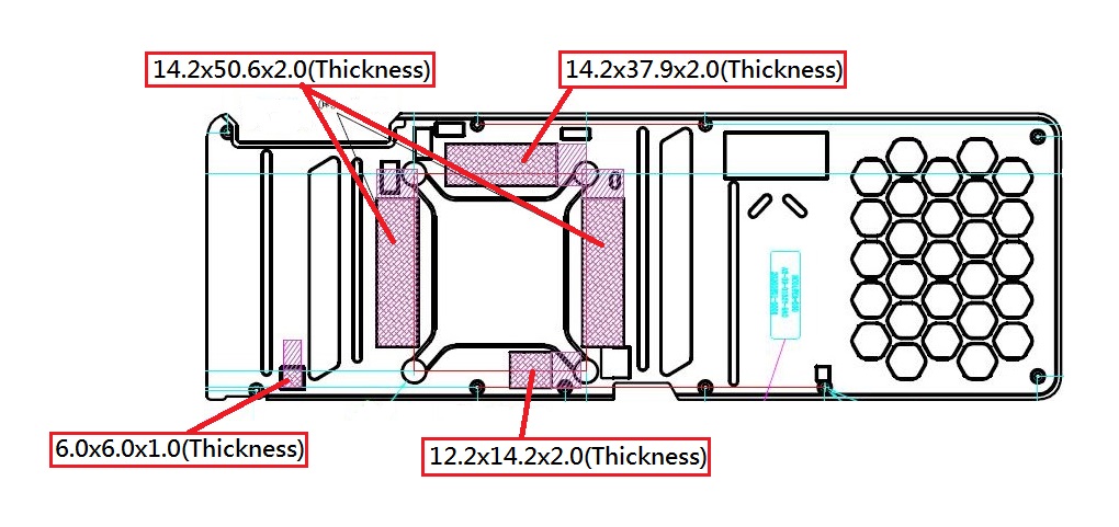

Bin dabei auf zwei Zeichnungen gestoßen:
Kühlkörper mit 2mm und 1mm Pads:
Platine mit 0,75mm und 1mm Pads:
Ich habe die Karte zerlegt und dann die streifen in der Größe zugeschnitten das alle Bauteile in diesen markierten Bereichen schön bedeckt waren.
Habe auch bei allen alten Pads die Dicke nachkontrolliert mit den Zeichnungen beim austauschen.

Ich hatte die Pads schon getauscht, allerdings so mit mäßgen Erfolg, daher will ich das nochmal machen bzw. eventuell gleich auf Wasserkühlung gehen. Da will ich auf die Padstärken vorbereitet sein.

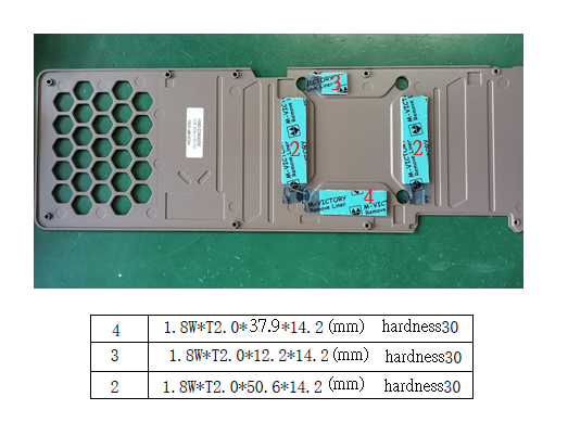

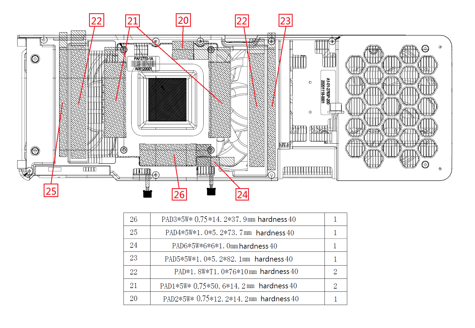

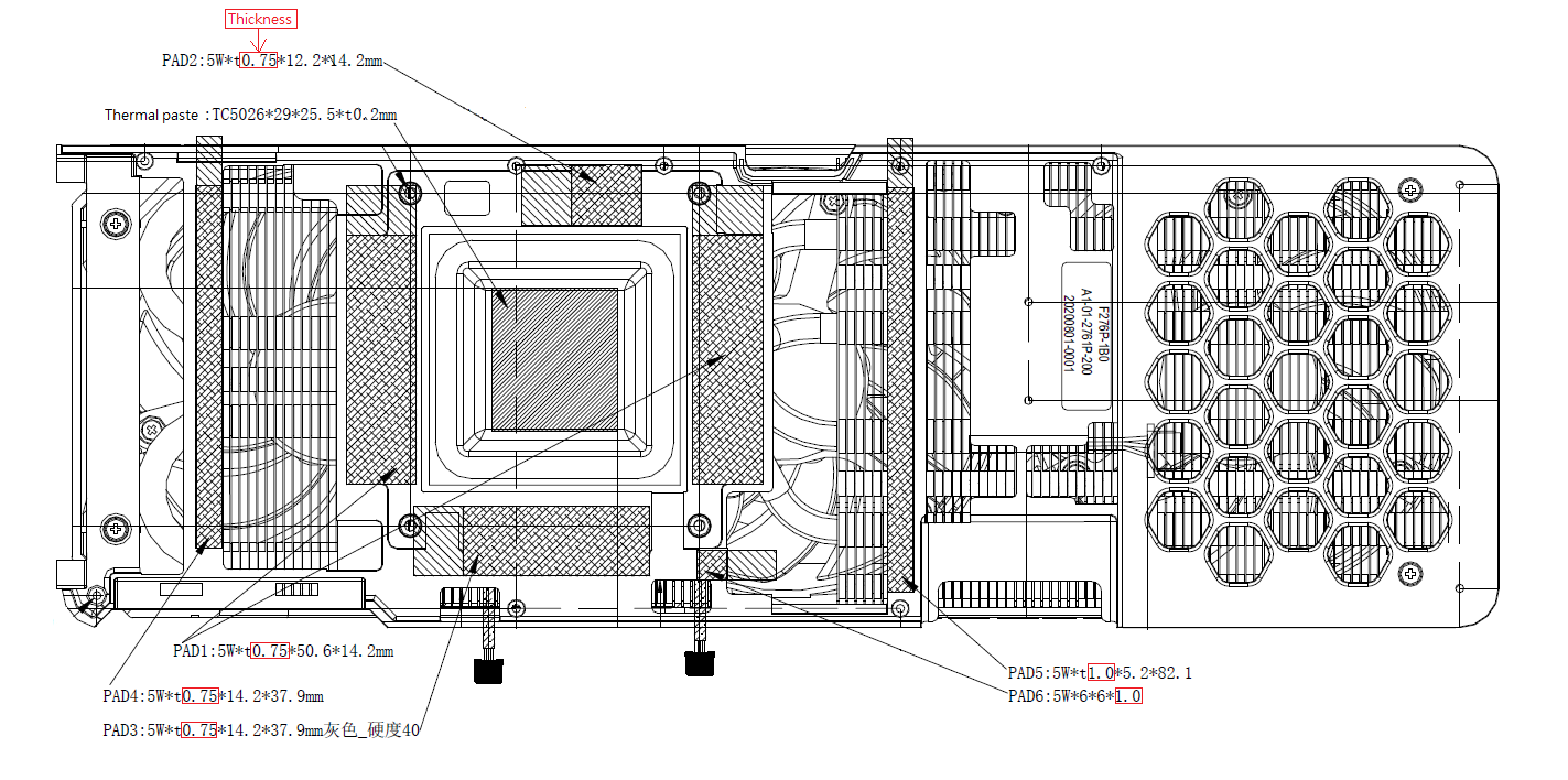

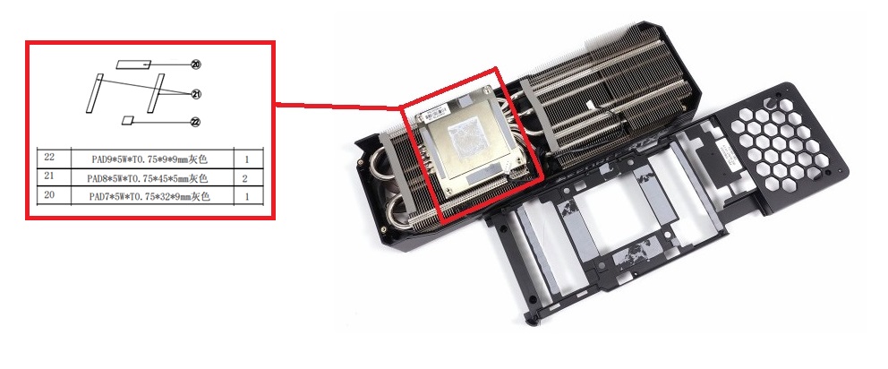

vom Palit support folgende Daten(Anhänge):
Palit RTX 3080 Gaming Pro OC 10G GDDR6X
Ja ich habe die Stärke mit einem Messschieber nachgemossen. An den Randstellen wo keine abdrücke in den alten Pads waren, konnte ich schön vorsichtig messen.
Die Anhänge von dir decken sich mit den Skizzen die ich im Internet gefunden haben. Das sollte passen.
