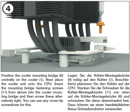

Öhem.....das Mountingsystem ist aber so ausgelegt, dass die Schrauben bis zum Anschlag eingedreht werden sollen....zumindest würde ich das Handbuch so interpretieren.
