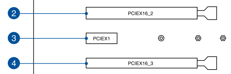

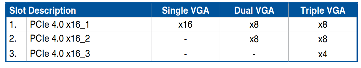

@floert Wichtiger Nachtrag: Die Sound Blaster Karte sollte Du nicht nur wegen der Temps versetzen! So wie es auf dem Bild aussieht betreibst Du sie so, daß der Grafikkarten-Slot nur noch im x8 Mode statt x16 läuft.
Also das verstehe ich nicht, ich hab sie doch im Slot 3 der x1 ist, da dürfte das doch kein Problem sein, eigentlich genau um solchen Problemen aus den Weg zu gehen?
Vielleicht sehe ich das nicht gut genug auf dem Bild. Wenn sie im PCIEX1 steckt, dann ist alles gut. Steckt sie hingegen im PCIEX16_2, ist das nicht gut (der Bildschnipsel oben zeigt die unteren 3 Slots).
