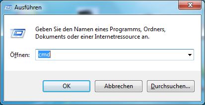

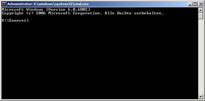

Unter windows gibt es mehrere Möglichkeiten. Eine davon:
Öffne mit "WINDOWS+R" [Die Windows Taste drücken und die Taste R] das Dialogfeld "Ausführen" und gib cmd.exe ein.
telnet 192.168.0.1 32764
oder
telnet 10.0.0.138 32764
oder
Je nach dem wie die IP Adresse deines Routers lautet, standardmäßig sollte sie bei einer FritzBox 192.168.178.1 lauten.
Das bedeutet du kopierst diese Zeile:
machst mit der Maus einen Rechtsklick in den schwarzen Bereich der Eingabeaufforderung (cmd.exe /siehe zweites Bild oben) und wählst einfügen aus. => ENTER Taste.
