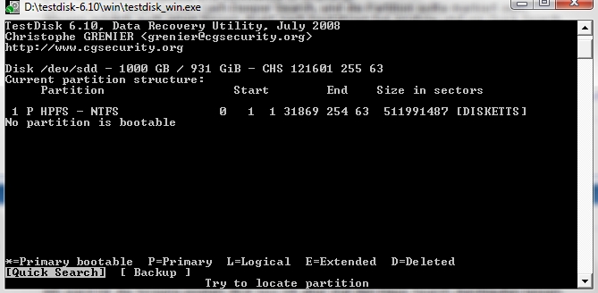

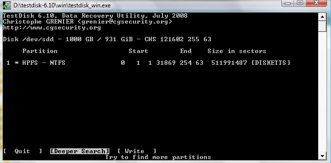

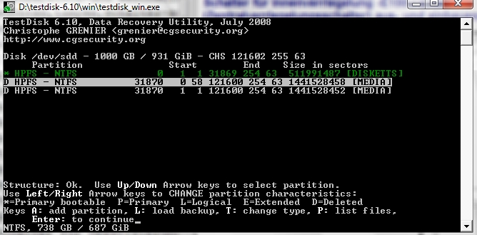

Hallo Fiona,
hier mal die Screens nach Bestätigen vor Deeper Search und nach dem Abschluss. Es wird bei QuickSearch nur eine Partition erkannt [Disketts]. Auf die kann ich auch wieder unter Vista zugreifen.
Nach DeepSearch finde ich zwei weitere, gelöschte Partitionen [Media]. Es werden auch Daten angezeigt. Leider hab ich Schussel wohl den falschen Befehl ausgeführt und nun ist das Scanergebnis weg. Fange deshalb nochmal von vorne an (puuuh).
Welche der doppelt angezeigten Partition ich wieder herstellen kann, ohne die Daten zu verlieren weiss ich nicht. Ich versuche deshalb mit kopieren die Daten auf die Festplatte meines Rechners zu sichern. Ist zwar etwas langwierig, hat aber bei vier Verzeichnissen schon geklappt.

Oftmals wird mehr Aufwand betrieben als nötig.
Gegenwärtige Situation ist, nach der tieferen Suche ist es die dritte und letzte Partition, die passen würde.
Daher lasse einfach die tiefere Suche wieder laufen.
Ich gehe dann von diesen Screen aus;
https://www.computerbase.de/forum/attachments/ergebnisdeepsearch-nach-3h-jpg.128646/
Für die erste Partition, die grün angezeigt wird.
* (Stern) ist für primär, aktiv und bootfähig und kannst du mit dem Links oder Rechtspfeil auf der Tastatur setzen. Wenn du von der nicht bootest, setze die auf nur P für primär.
Siehst du ganz links bei der Partition.
Markiere dann die dritte und setze die auf L für logisches Laufwerk.
Bestätige dann mit Enter.
Gehe auf [Write].
Bestätige dort mit Enter, y und Ok.
Im Fall wenn bei dir ein Bootsektor defekt sein sollte, kann dort noch ein Menü Boot erscheinen.
Bestätige dann aber nur im Fall mit Backup BS.
Beende Testdisk und starte den Computer neu.
Wenn chkdsk bei Systemstart kommen will, beende chkdsk erstmal.
Geht innerhalb von 10 Sekunden durch beliebigen Tastendruck.
Überprüfe das Ergebnis und teile es mit.
Viele Grüße
Fiona

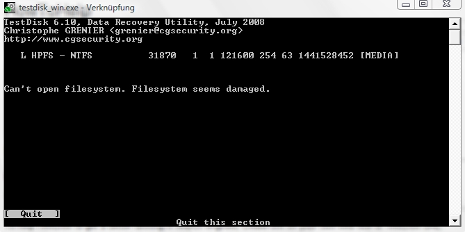

Hallo Fiona,
Die Partition ist unter Vista wieder sichtbar, ich bekomme aber beim Versuch, diese im Explorer zu öffnen, die Fehlermeldung "Auf J: kann nicht zugegriffen werden, falscher Parameter"
Bei Testdisk wird beim Versuch, mit "p" die auf dem Laufwerk enthaltenen Dateien anzuzeigen, der beiliegende Screen angezeigt. Wie komm ich da weiter?
Ich lasse jetzt über Nacht nochmal einen search laufen und melde mich Morgen früh nochmal kurz mit dem Ergebnis.
Ich prüfe, ob auf einer anderen Partition (vermutlich doch die vorletzte) mit "P" Daten angezeigt werden und geh die Schritte Deines letzten Postings noch einmal durch.
- Setze die Partition auf L...
- gehe auf write
- falls erforderlich Backup BS
- Neustart.
Liebe Grüße
Uli

Sorry for late!
Hatte deine vorletzte Partition Daten angezeigt?
Das jetzige Dateisystem ist beschädigt!
Versuche mal eine Diagnose des Bootsektors.
Ansonsten bleibt als sichere Alternative Datenrettungssoftware.
Versuche mal eine Diagnose nach dieser Anleitung, nehme aber keine Änderungen vor;
Bestätige mal in Testdisk durch, bis du das Menü Analyse siehst.
Bestätige aber nicht bei Analyse sondern bei Advanced!
Hier solltest du deine bschädigte Partition auswählen.
Bestätige bei Boot und gehe auf Rebuild BS.
Hinterher zeigt Testdisk dir das Ergebnis an.
Wenn Testdisk zu lange sucht (mehr als einige Minuten, teile es mit.
Hinterher solltest du das Menü List sehen.
Gehe mal da drauf und teile mit, ob deine Daten oder wieder eine Meldung angezeigt wird.
Bestätige dort erstmal nicht mit y, um keine Änderungen vorzunehmen.
Viele Grüße
Fiona

Hatte nur die Screens nach Analyse und Quick Search benötigt.
