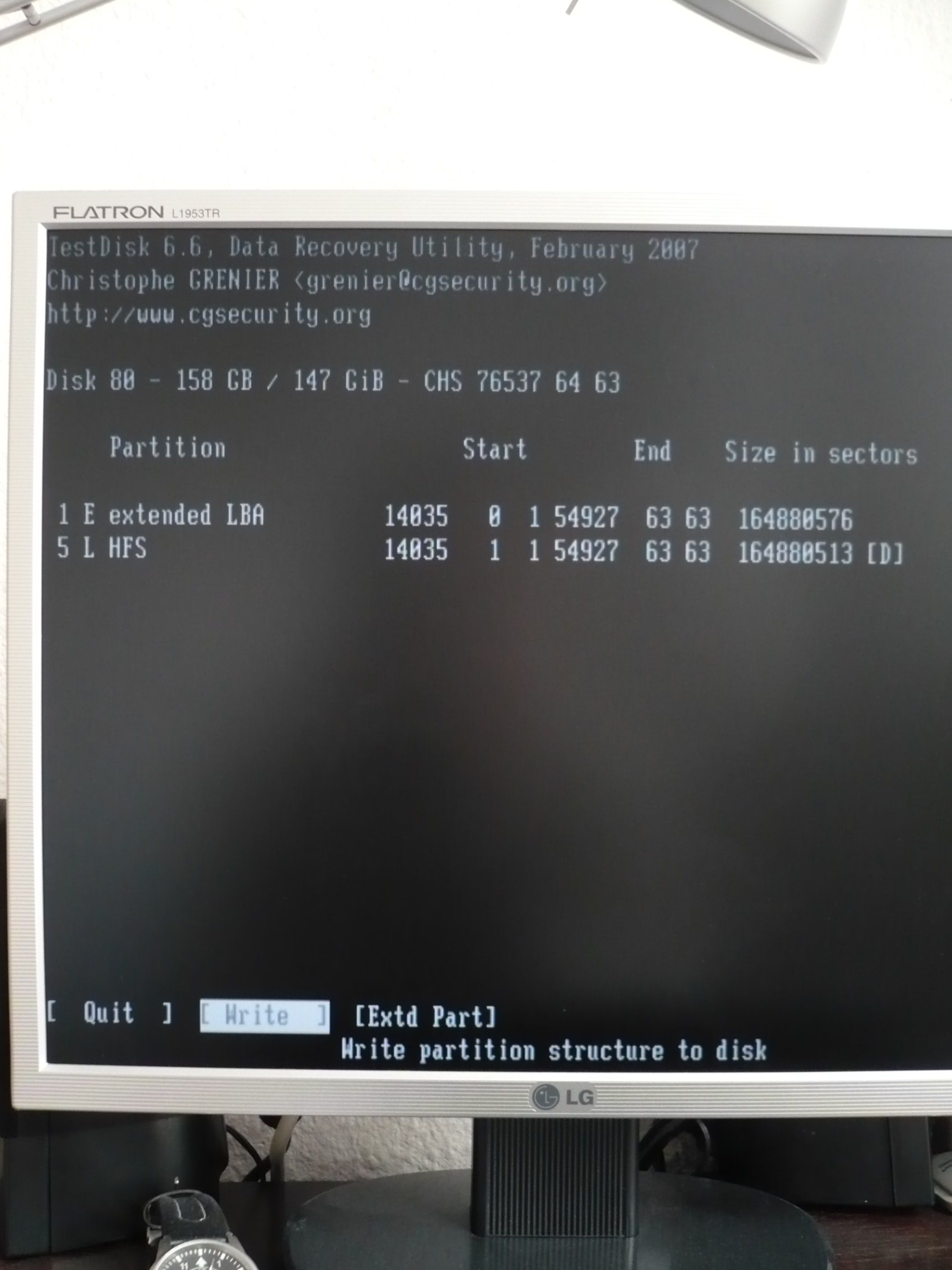

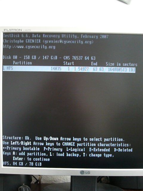

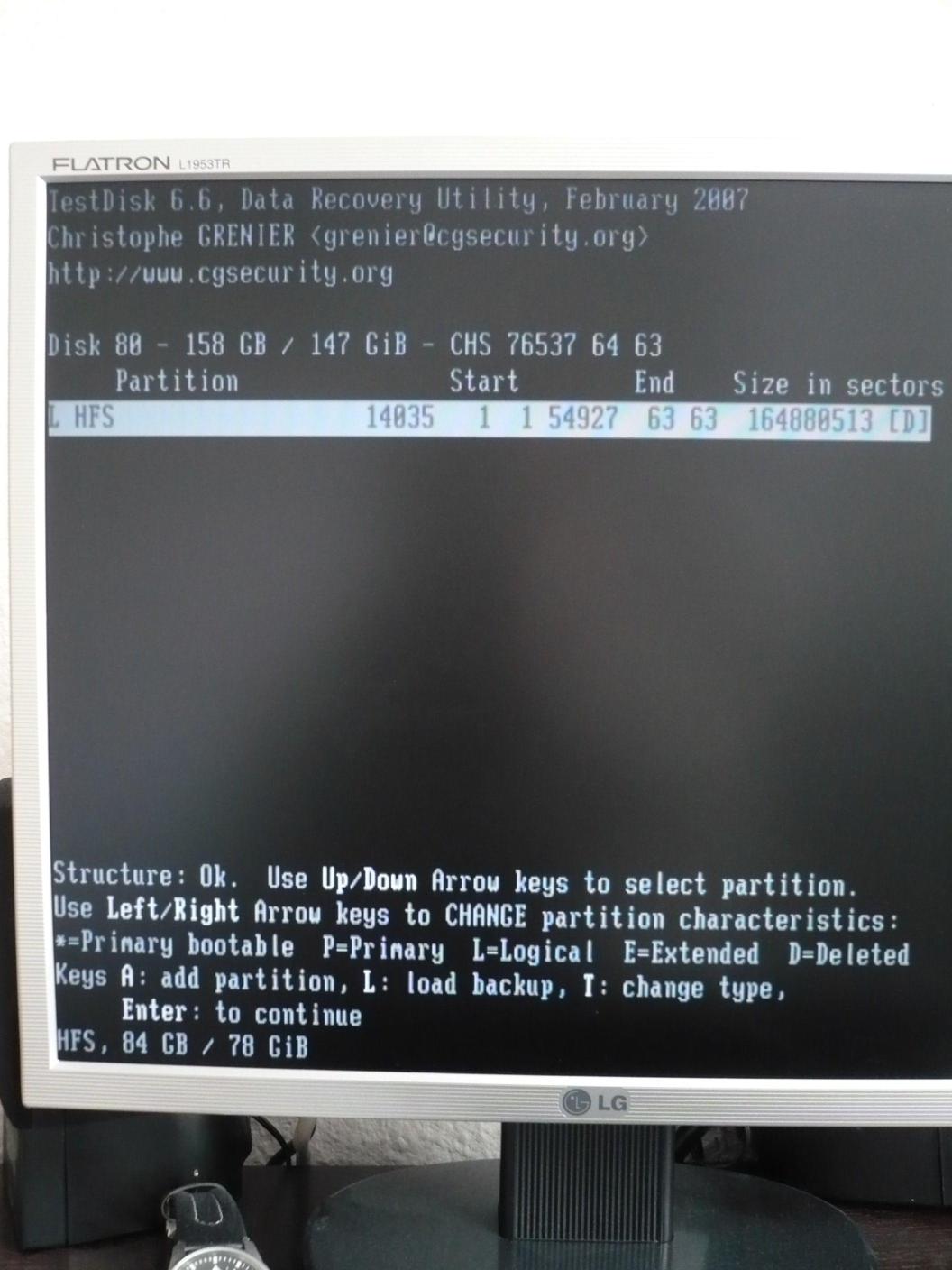

hier also der vorgang mit 64
ergebnis scan: 641.jpg
deeper search:642.jpg dann enter und folgendes
ergebniss: 643.jpg
soll ich jetzt auf write gehen, wenn ja, ist danach noch was möglich, oder alles überschrieben? :freaky:
thx
