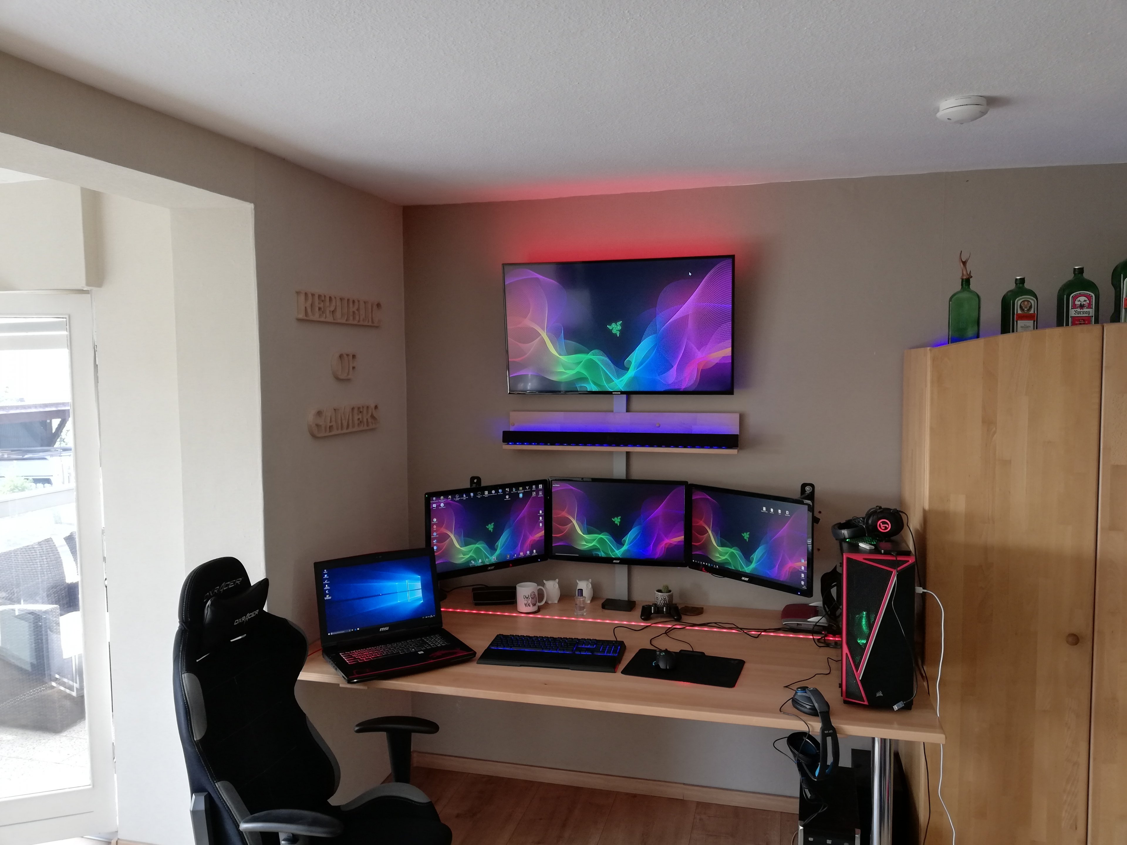

Dieser smart TV ist als 4. Monitor an meinen PC angeschlossen. Jetzt habe ich mir ein Teufel impaq 3000 Blu-ray 5.1 system angeschafft. Da ich oft an meinem PC bin und den Fernseher als 4. Monitor Benutze war mein Plan das Teufel System an den Fernseher anzuschließen und wenn ich den Fernseher als Monitor verwende, dass der Ton, zb Spotify über das 5.1 System abgespielt wird. System ist mit HDMI an den Fernseher angeschlossen aber ich bekomme den 5.1 Ton erst wenn ich auf HDMI 2 umschalte (Blu-ray Player) und eine Blu Ray ins Laufwerk lege, dann habe ich aber natürlich kein PC Bild mehr da ich ja im Blu-ray Player Menü bin. Davor habe ich eine Samsung Soundbar über optical in an den Fernseher angeschlossen und egal was ich mit dem Fernseher gemacht habe der Ton wurde über die Soundbar wiedergegeben, ob Apps im smart TV oder im Desktop Betrieb am PC. So hätte ich das gern bei der teufel Anlage auch, also ist meine Frage ob das überhaupt möglich ist. Lg

eine kleine Skizze über den Aufbau der 4 Monitore mit Angaben der Verbindungsarten würde es leichter machen

PC - TV (HDMI)
PC - 1,2,3 Monitor (HDMI)
Soundbar - Fernseher (optical in)
Teufel Anlage soll genauso agieren wie die Soundbar.
Semi-OT: Sieht sehr gut aus, dein Aufbau, top!
