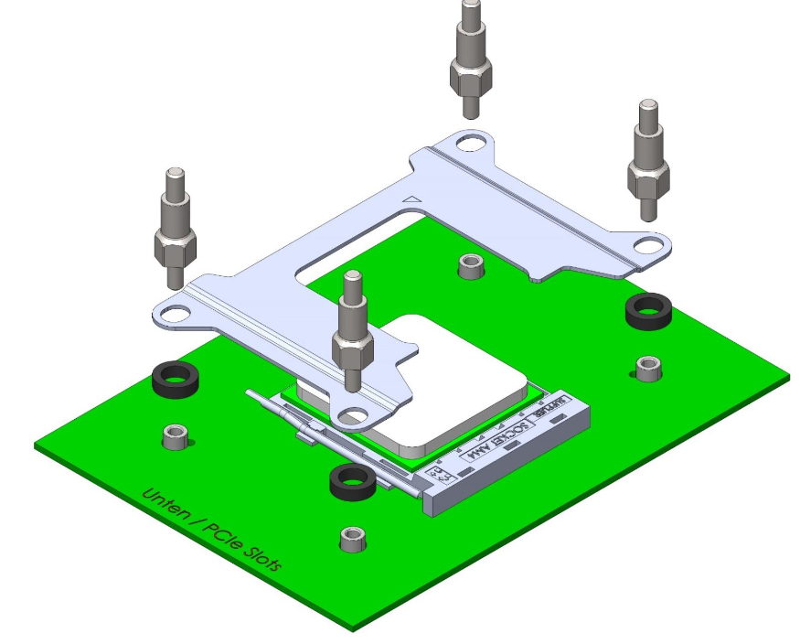

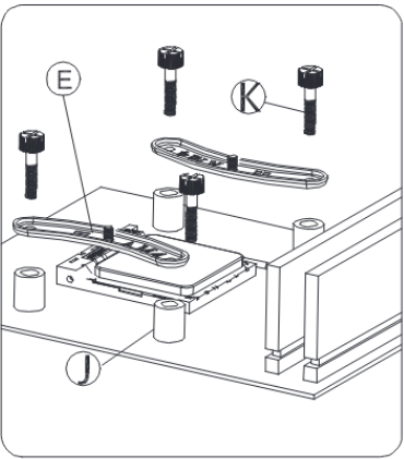

ich würde gerne "übergangsweise" den Thermalright Peerless Assassin 120 bei mir montieren, jedoch mit dem aktuell noch verwendetet Heatkiller CPU Guard.
Beim PA 120 wird ebenfalls die AMD-Backplate verwendet und auf der Vorderseite kommen unterhalb der Montageplatten die Abstandshalter, die dann wiederum verschraubt werden (siehe Fotos).
Da beides so ohne weiteres nicht kompatibel ist, würde ich den Höhenunterschied mit entsprechenden Abstandshalter ausgleichen, so das ich auf die selbe Höhe komme (die kommen dann zwischen CPU Guard und PA120 Montageplatte).
Gute Idee oder gibt es für AM4 aktuell eine bessere Lösung?

Theoretisch ist die Idee dazu gar nicht so verkehrt und vieles lässt sich auch selbst mit Plastikunterlegscheiben ausgleichen.

Das wird er nicht, da montiert noch genügend Platz vorhanden: https://shop.watercool.de/HEATKILLER-CPU-GUARD-fuer-AM4 (letztes Bild).
Zudem kommen die zB Unterlegschreiben auf den Guard und darauf die Montagebrücke(n) vom PA120.

Ah, ok.
Das letzte Bild hatte ich nicht gesehen.
Jetzt ist mir auch klar, wie das ganze funktionieren soll.
Dann sollte dein Vorhaben auch klappen.
Ehrlich gesagt sehe ich diese Methode jetzt das erste Mal und finde sie richtig gut. 👍
