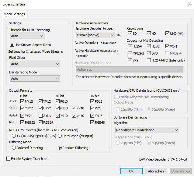

Im MPC laufen [4] und [5] weitgehend flüssig. Zu Beginn des Videos gehen manchmal 1-2 Frames verloren. Sonst alles bestens. CPU-Auslastung bei 5%. GPU-Auslastung bei 55%.
Einstellungen sind die Standard-Settings:
