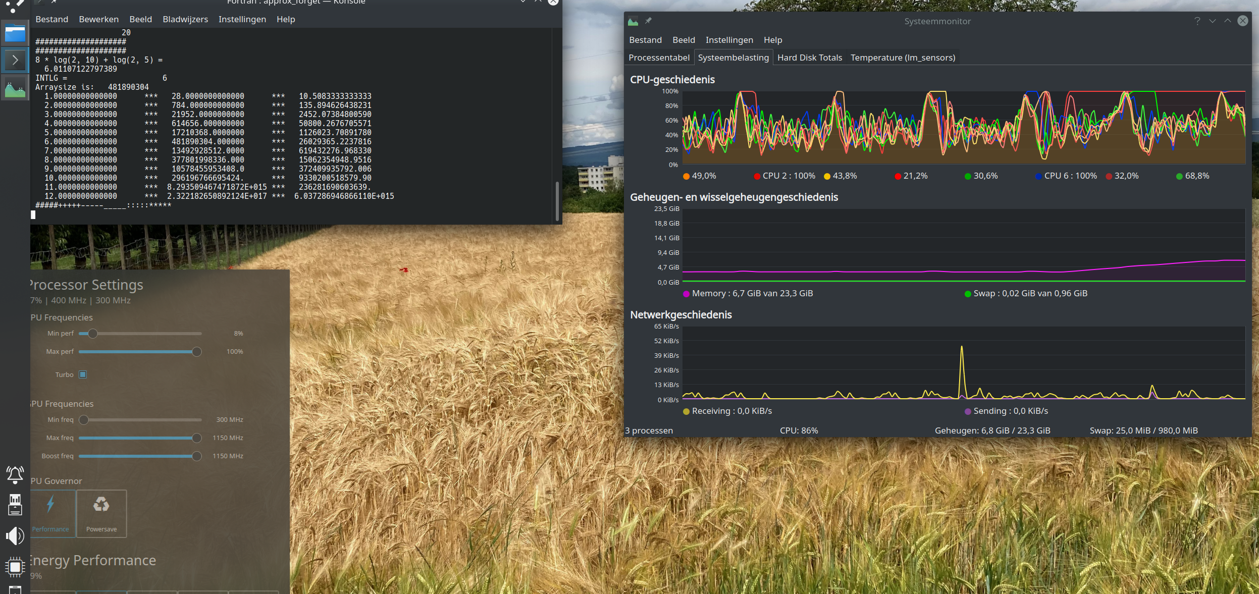

Weil ihr ein Bild sehen wollt: Hier die Situation mit einem Thread, der einen Kern permanent auslastet mit einer aufwändigen Rechenaufgabe (rekursive Differenzengleichung)
Der gemessene Takt stimmt wohl, denn ich habe mal die Zeit gestoppt und er löst das Problem genau 10-11-mal langsamer als normal. (braucht 10-11 mal länger, bis er einen bestimmten Wert erreicht hat)

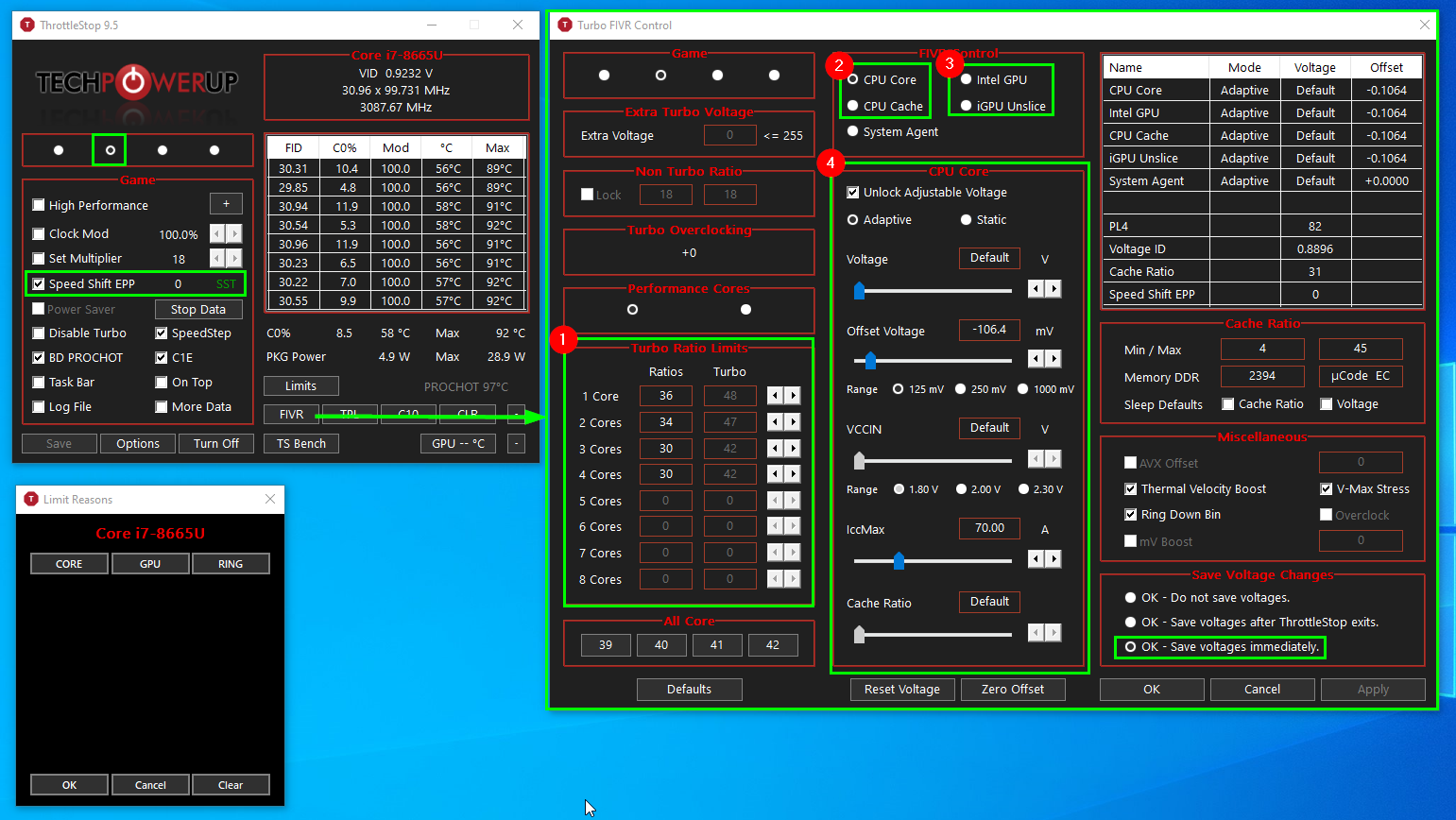

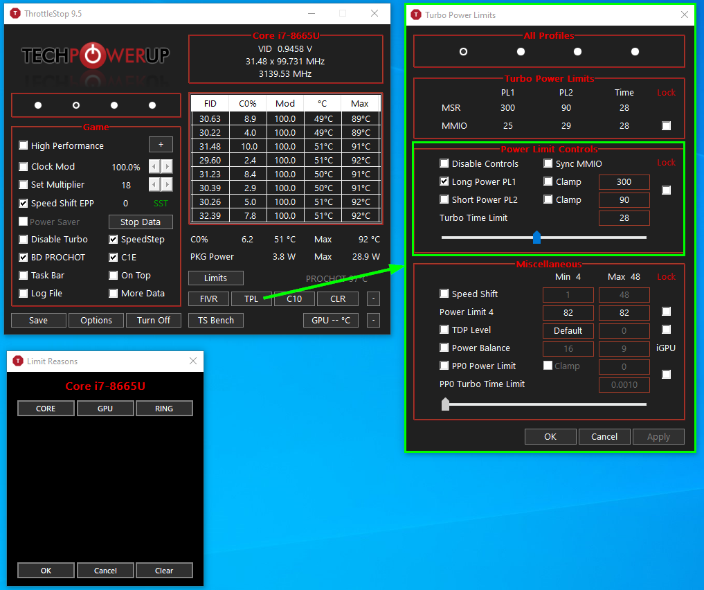

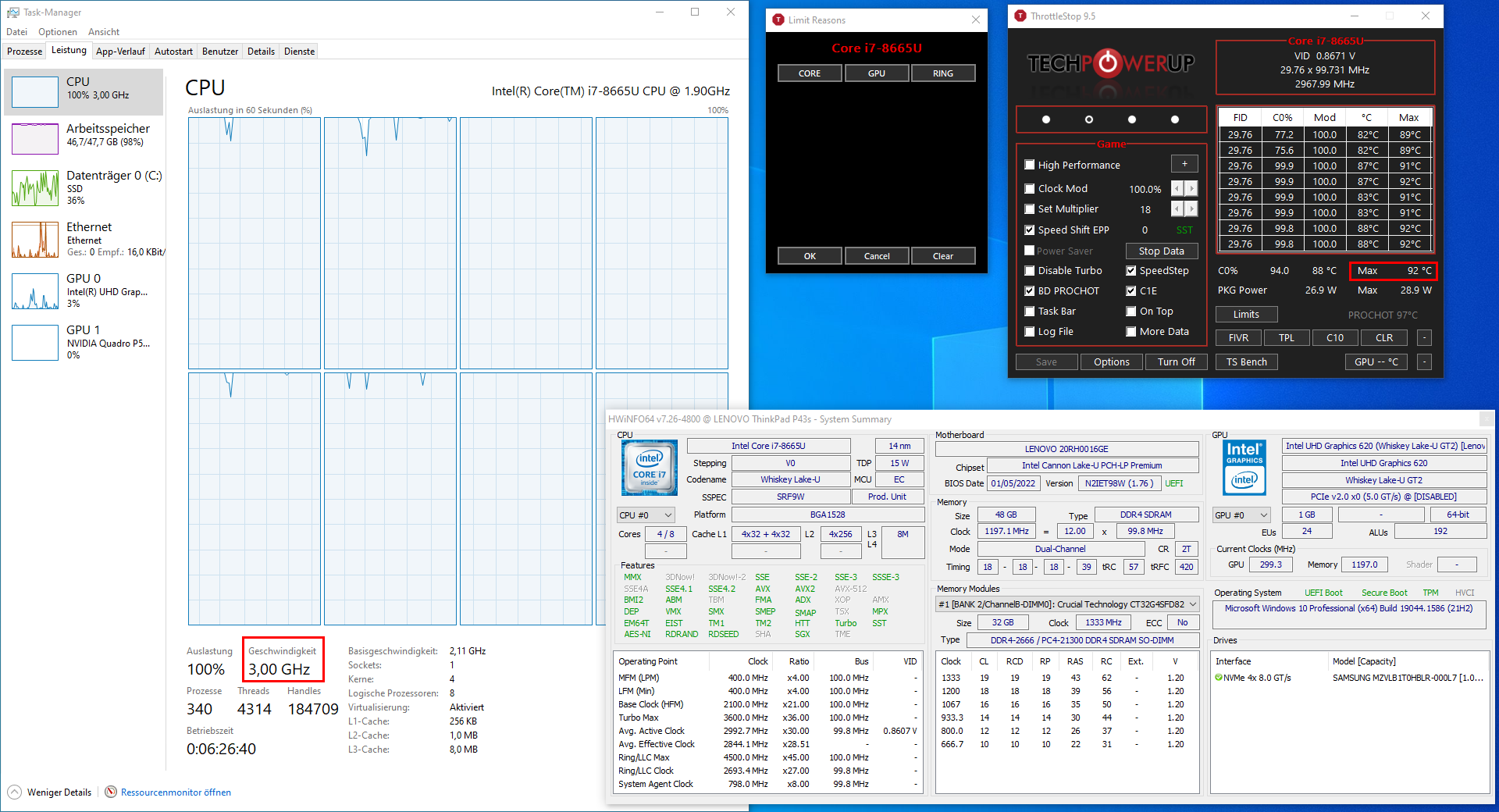

Ich habe die CPU bei meinem P43s jetzt mittels ThrottleStop undervolted, den Turbo-Takt reduziert, das PL1 Limit reduziert und das PL2 Limit deaktiviert. Außerdem Speed Shift auf 0 gesetzt.
Seither läuft die Kiste ohne Probleme und Throttlet nicht mehr. Kurztest mit Prime 95: 10 Minuten Stabil bei 3,00 GHz und max 92°C (etwas hoch, ja). Werde ggfs. mit TPfanContol noch den Lüfter anpassen, sodass er bei hoher Last etwas besser kühlt.
Nachfolgend ein kurzes How To (auch für mich selbst zu Dokumentationszwecken :D)
Das Profil ist mit Sicherheit noch verbesserungsbedürftig. Ich kenne mich mit Undervolting kaum aus und habe das gestern auf 1,5h zusammenrecherchiert. Insofern hier der Hinweis: Die Anpassung mittels ThrottleStop gefährdet sehr wahrscheinlich die Garantie eures Gerätes und es können ggfs. bei unsachgemäßer Handhabung Schäden auftauchen. Ich habe die Konfig jetzt etwa 1 Tag in Betrieb. Bisher läuft der Laptop stabil. Nachmachen auf eigene Gefahr!
How To:
Download ThrottleStop: https://www.techpowerup.com/download/techpowerup-throttlestop/
Im Hauptbildschirm
Im "FIVR" Menü
  • Turbo-Takt runter Setzen (1)
  • Für CPU Core, CPU Cache, Intel GPU und iGPU Unslice (2, 3) Offset Voltage auf -106,4mV (4)
  • "OK - Save voltages immediateky" unten rechts aktivieren
Im "TPL" Menp
Vielleicht hilft es ja dem ein oder anderen :-)
