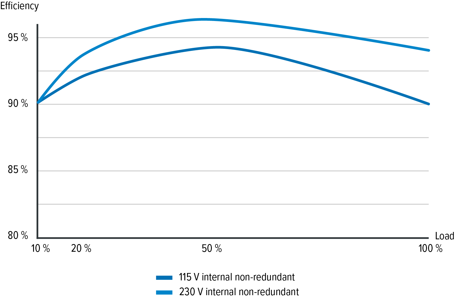

Zum Thema Netzteil klinke ich mich gern mal ein, da viele hier immer falsch argumentieren. ;-)
Du planst - soweit ich das gelesen habe - eine Dauerbelastung von 6 Monaten.
Wenn wir die oben erwähnten 460W als Leistung nehmen, dann liegst du mit dem 1000W Netzteil genau richtig :-)
Und warum?
Weil die Energieeffizienz bei 40-60% am höchsten ist :-)
Sagt selbst der Hersteller:
Und warum?

Top Beitrag, Vielen Dank dafür! NT bleibt dann. Lüfter nehme ich BQ, MB ASRock Fatal1ty X399, ECC RAM und das Gehäuse sieht auch sehr gut aus. Toll!

Das Argument mit dem Netzteil ist nicht so stark wie du denkst, den Vorteil durch die paar % mehr Effizienz bei 50% (in dem Fall eher unter 50%) Last machst du durch die höheren Anschaffungskosten nie wieder wett.
Kommt drauf an, wie lange der Rechner im Hochlastbetrieb arbeitet. Wenn da fast permanent drauf gerechnet wird, macht das mit den 1000W schon Sinn. Kann ja jeder selber ausrechnen wie hoch die Last ist und was das kostet. Wegen mir kann man noch über ne 750W oder 850W Version diskutieren, aber 500W halte ich für eindeutig zu dünn.
