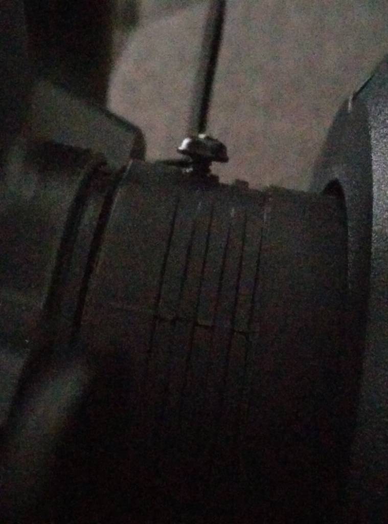

Vor knapp zwei Wochen habe ich das T300RS GT Edition eingeschickt, da das Lenkrad bzw. die Base am quietschen war sobald man links gelenkt hat.
Die Feststellschraube sollte man laut Anleitung beim einschicken rausdrehen, hab sie aber drin gelassen mit der Hoffnung das diese ausgetauscht wird.
Heute habe ich die Base zurückerhalten und es knarzt und quietscht nichts mehr.
Sogar die Feststellschraube wurde direkt mit ausgetauscht.
Lenkrad sitzt nun richtig fest. Vorher war immer etwas Spiel und man musste es ab und zu anziehen mit dem Quick Release. Gehört nun der Vergangenheit an.
Da wurden in der Produktion einfach mal die falschen Schrauben verwendet.
