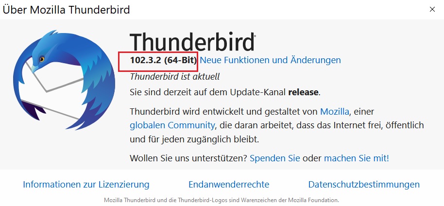

Nutzt du überhaupt eine moderne TB-Version? Deine Screenshots in #35 und #40 sehen so altbacken aus.

Mein Thunderbird scheint die neuste Version zu sein (s.screen), aber an den alten Addons merke ich, dass er mit ur-alten Profilen und Einstellungen arbeitet. Das kommt vielleicht deshalb, da beim De-installieren von Thunderbird die Profile nie gelöscht werden und ich einfach eine neuere Version neu (drüber-) installiere. Da du jetzt auch diesen Verdacht hast, verdichten sich die Vermutungen dass es daran liegen könnte.

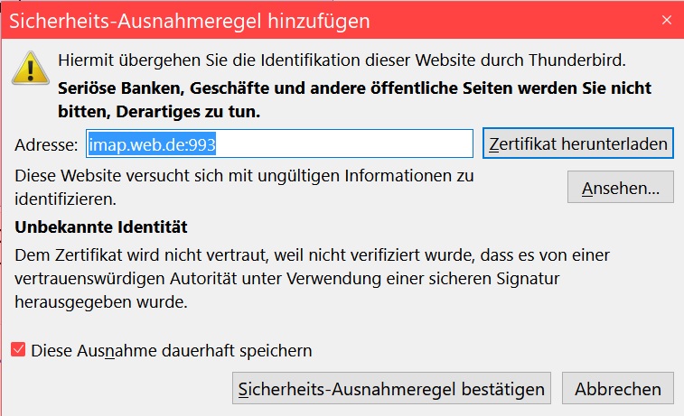

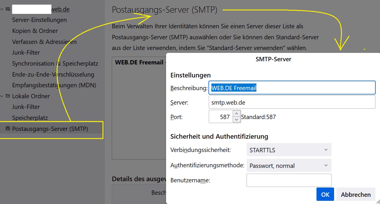

habe den Thunderbird komplett gelöscht inkl. Profilordner und dann neu installiert -ohne Erfolg, die Fehlermeldung kommt wieder. Das Problem tritt wohl bei etlichen Emailanbietern (u.a. ausländische) ist somit ein reines Thunderbird-Problem. Schon bei der Einrichtung des neu installierten Thunderbird hatte ich Probleme mit web.de (s.screen) und das einzige was half, war meine Avast-Antivir auszuschalten.

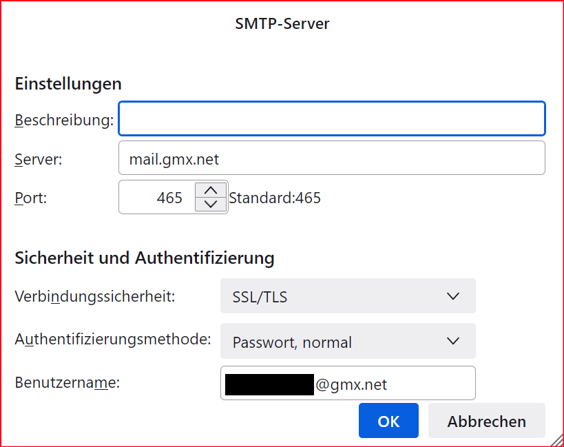

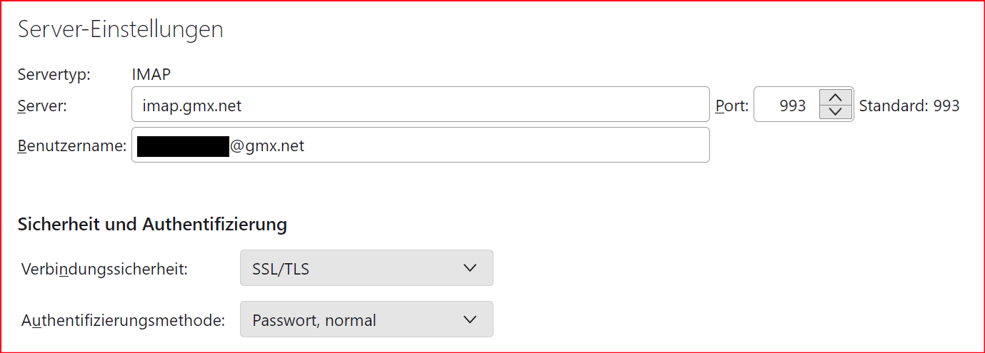

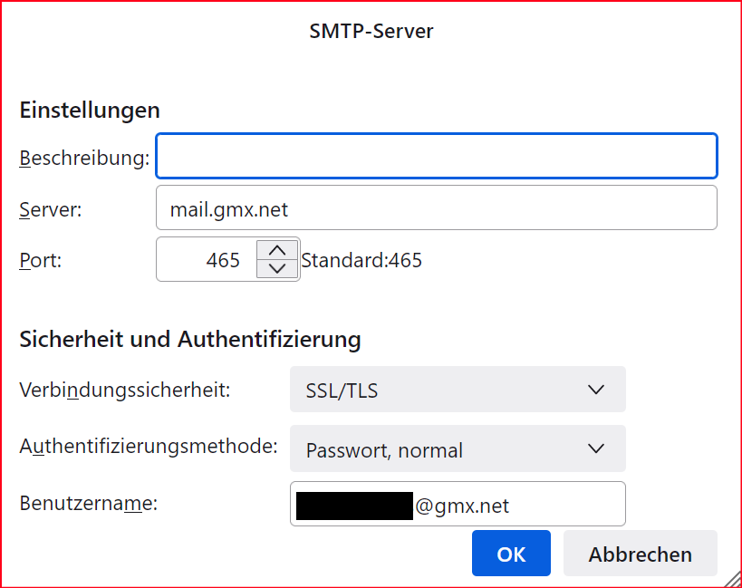

Ferner vermute ich dass es in irgendeiner Form an die Authentifizierung liegt, weil das auch andere haben (s.link). Daher frage ich dich welche Server-Einstellungen bei gmx.de hast (ist ja wie web.de alles 1 & 1), meine sind aktuell diese auf dem screen.
https://www.thunderbird-mail.de/for...-mehr-möglich-gleiches-problem-wie-bei-gmail/
Zitat:
Folgende Probleme bestehen
1) ...
2) Mails werden erfolgreich versendet
3) Gesendete Nachricht werden nicht im Postfach „gesendet“ gespeichert.
Ich bin nicht so ein Experte damit. Ich wollte eigentlich nur auf das (vermutete) grundlegende Problem einer veralteten TB-Version hinweisen.
Posteingangsserver:
Postausgangsserver:

Das Avast Probleme machte.....wundert mich nicht. Die AV-/Security-Hersteller pfuschen halt in die Verbindung rein, machen Dinge, die man als MitM-Attacke kennt. Und die sollen wohl auch für Abstürze usw. sorgen (siehe CB-News von gestern, beim Firefox). Das soll aber jetzt nicht das Thema sein.
