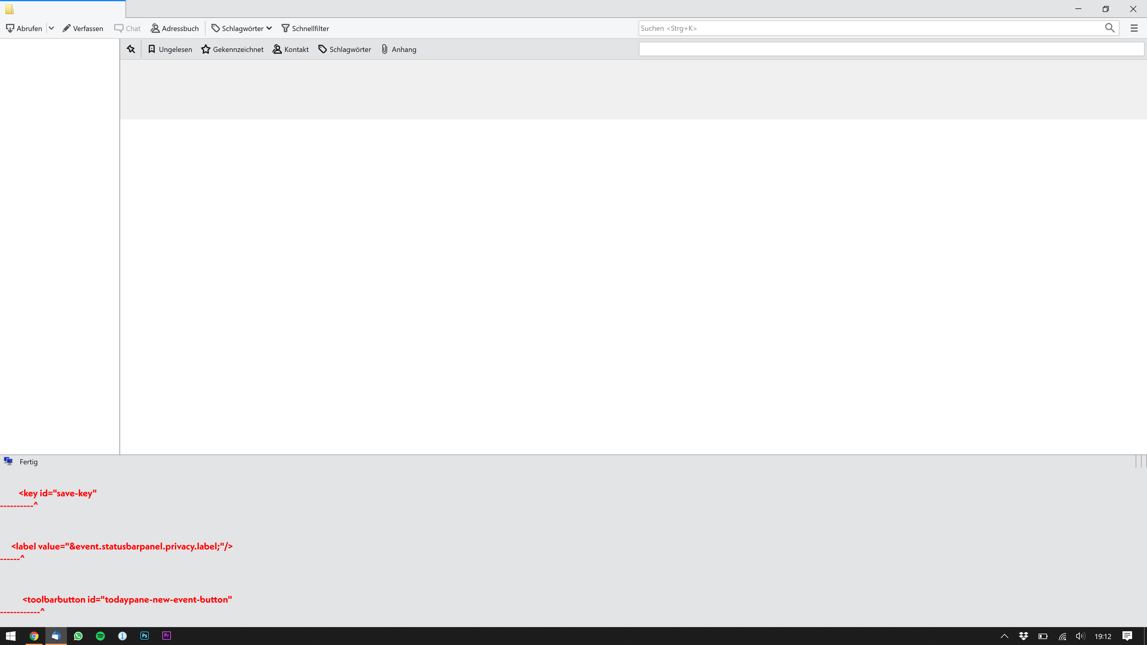

Hello liebes Forum,
ich habe lange gesucht und herumprobiert bis ich einfach nicht mehr weiter wusste.
Folgendes Problem:
Ich wollte ganz entspannt meine Thunderbird Profile auf einen neuen Rechner übertragen.
Das ganze habe ich auf dem klassischen Weg probiert. Thunderbird Ordner aus dem AppData\Roaming Verzeichnis kopiert, auf dem neuen Rechner Thunderbird installiert und vor dem ersten öffnen den kompletten "alten" Thunderbird Ordner eingefügt.
Thunderbird geöffnet und es funktioniert alles.
Mails schreiben, Mails empfangen, Kalender Einträge editieren usw.
Jetzt zum Problem. Sobald ich Thunderbird schließe und erneut öffne erscheint folgende "Fehlermeldung" oder was auch immer das ist.
Siehe Bild.
Ich habe nun jede Anleitung probiert, die ich finden konnte. Thunderbird mehrfach neuinstalliert, den Rechner neu gestartet, nur den Profiles Ordner und die Profiles.ini Datei eingefügt, Thunderbird erst gestartet und dann den Ordner ersetzt usw...
Immer mit dem selben Ergebnis. Beim ersten Start klappt alles wunderbar und sobald Thunderbird einmal geschlossen wurde taucht wieder diese Meldung auf.
Auf beiden Computern ist die selbe Thunderbird Version installiert (68.4.1).
Hat einer von euch eine Idee?
Vielen Dank im voraus für eure Hilfe! <3

Es lag an den Sprachpaketen Add-Ons.
Diese habe ich auf PC1 vorübergehend entfernt, den Thunderbird Ordner kopiert, auf PC2 eingefügt und anschließend die Sprachpakete auf beiden Rechnern wieder installiert.
Läuft nun ohne Probleme.
Dennoch vielen Dank für eure Ansätze! :)
