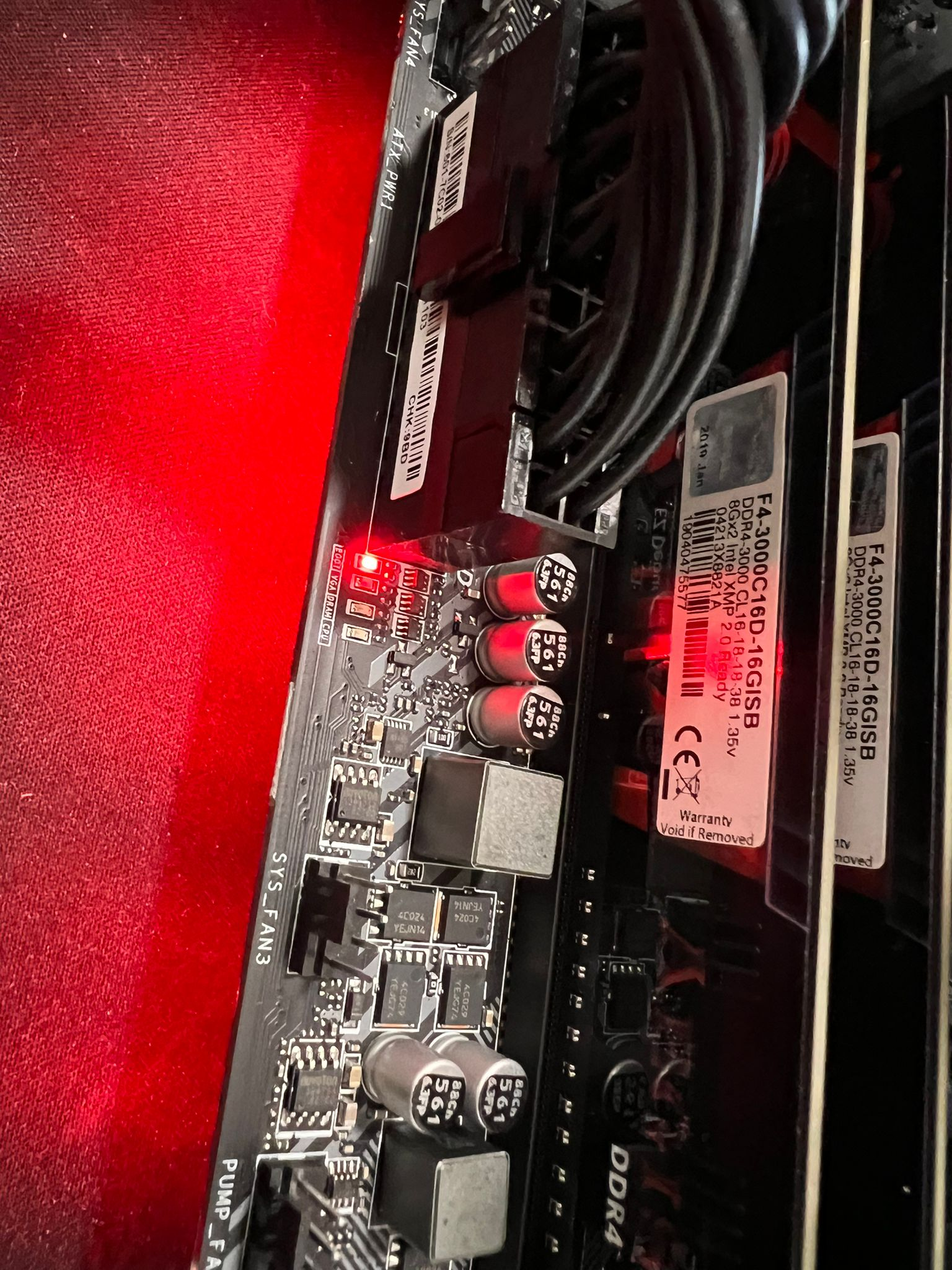

Und da beginnt das Drama. Das System startet nicht mehr. Das MB leuchtet auf der CPU LED rot, Gehäuse Lüfter gehen auch nicht an. Neues BIOS auf's MB gespielt, über die offizielle MSI Anleitung - auch mehrfach.. nichts.

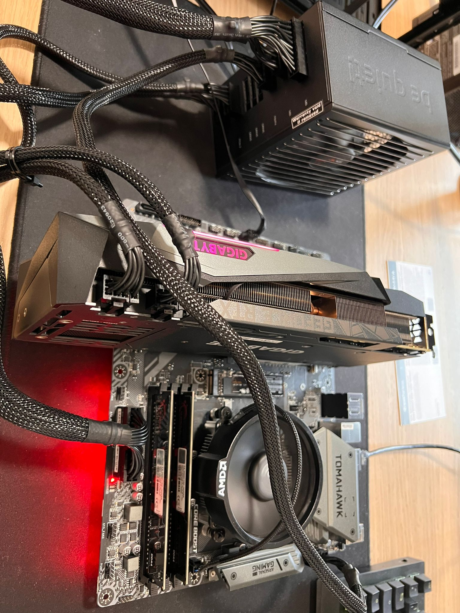

Irgendwann stecke ich gestern die Komponenten zusammen, das springt die Fehler LED zu RAM, dann zu VGA und dann kann ich plötzlich den PC mit dem alten 550W Netzteil starten. Wollte das ganze mit dem 750W wiederholen - keine Chance. Auch mit dem 550W lässt sich der PC nicht wieder hochfahren.

EDIT: CPU eingesteckt - LED springt zu RAM LED - RAM Eingesteckt - LED springt zurück zu CPU LED
Also auf dem Bild fehlt die CPU. :D

Deine 3080 zieht doch keine 400Watt, also da würde ich das alte NT 550er weiter nutzen. Alles zusammen bauen, richtig anschließen, Batterie rausnehmen(BIOS Reset). Nach dem Reinigen Kontakte nochmal schauen.

Also - ich probier mal das CMOS clear (wobei ich das gestern bereits gemacht habe) baue die ganze HW ein probiere es nochmal.

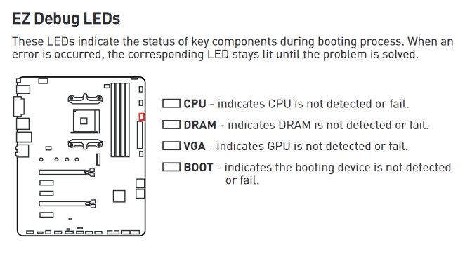

Update: LED ist auf die gnaze linke LED gesprungen - die ich leider nicht ganz entziffern kann. P00T? Der Lüfter läuft, die VGA läuft ein bild bekomme ich trotzdem nicht..
Pack mal noch den Monitor dran.
Das ist übrigens einfach "Boot", nicht "Poot".

Okay - hat geklappt. Habe gerade das 550W Netzteil laufen und habe das MB Stromversorgungskabel gewechselt. Ich probier mal das 750W ntzteil aus
Beim Einschalten wird der POST (power-on self-test) durchgeführt:
UEFI (BIOS) Initialization phases:
  1. SEC (Security) phase:
    Pre-RAM code handles CPU initialization to create temporary stack in CPU cache.
  2. PEI (Pre-EFI initialization) phase:
    Finishes CPU initialization, discovers the DRAM, and determines boot mode (cold boot, S3, S4)
  3. DXE (Driver Execution Environment) phase:
    Loads drivers that initialize the rest of system hardware.
  4. BDS (Boot Device Selection) phase:
    Finds boot devices, loads the OS, and passes control over to the OS
Die LEDs leuchten in der Reihen dieser Phasen auf:
CPU > Arbeitsspeicher (DRAM) > Grafikkarte (VGA) > Datenträger mit dem Bootloader (z.B. Windows Boot Manager).
Leuchtet eine der LEDs dauerhaft, ist ein Fehler bei der Initialisierung aufgetreten, der beseitigt werden muss.
